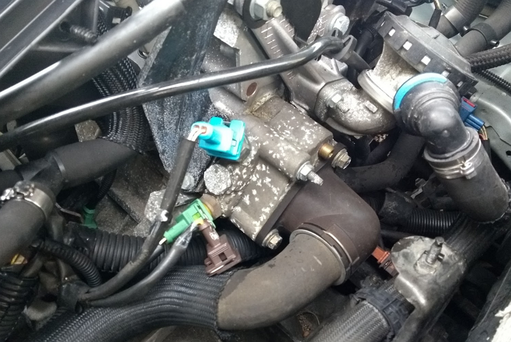

J'ai également remarqué que la sonde de température d'eau était absente et remplacer par un boulon, le connecteur était dans le vide. C'est peut être normal, je vais vérifier s'il y'a une autre sonde ailleurs pour le déclenchement du ventilo

Il me semble que la sonde est directement sur le radiateur de mémoire :?

Y' a bien un thermocontact sur le radiateur . Cette prise marron doit être pour les 306 avec clim (ils ont 2 ventilos)

La prise marron ressemble effectivement à celle de la sonde de température d'eau pour le boîtier de clim, comme sur les 106 de la même génération ;)

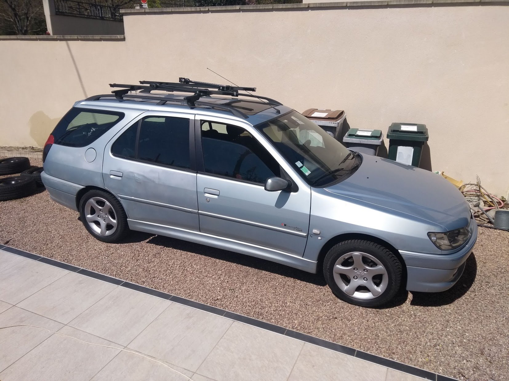

remplacement des 4 pneus et changement disque et plaquettes AV aujourd'hui.
J'ai du coupé les fils du capteurs témoins des plaquettes car ils ne se branchaient sur rien sur mon auto , pas très écolo comme système :?
Voila le rendu avec les jantes cyclones. J'ai laissé les poubelles derrières pour la photo de famille, mais je les enlèverai lorsque j'aurai changer les pièces de carosseries qui font la gueule! :mrgreen:
Re: [Asur] 306 Champion USA 1.8 16s
Sauf erreur de ma part, les cyclones n'étaient pas montées en série sur les 306 Break en France, et c'est bien dommage! J'ai toujours adoré ces jantes :top:

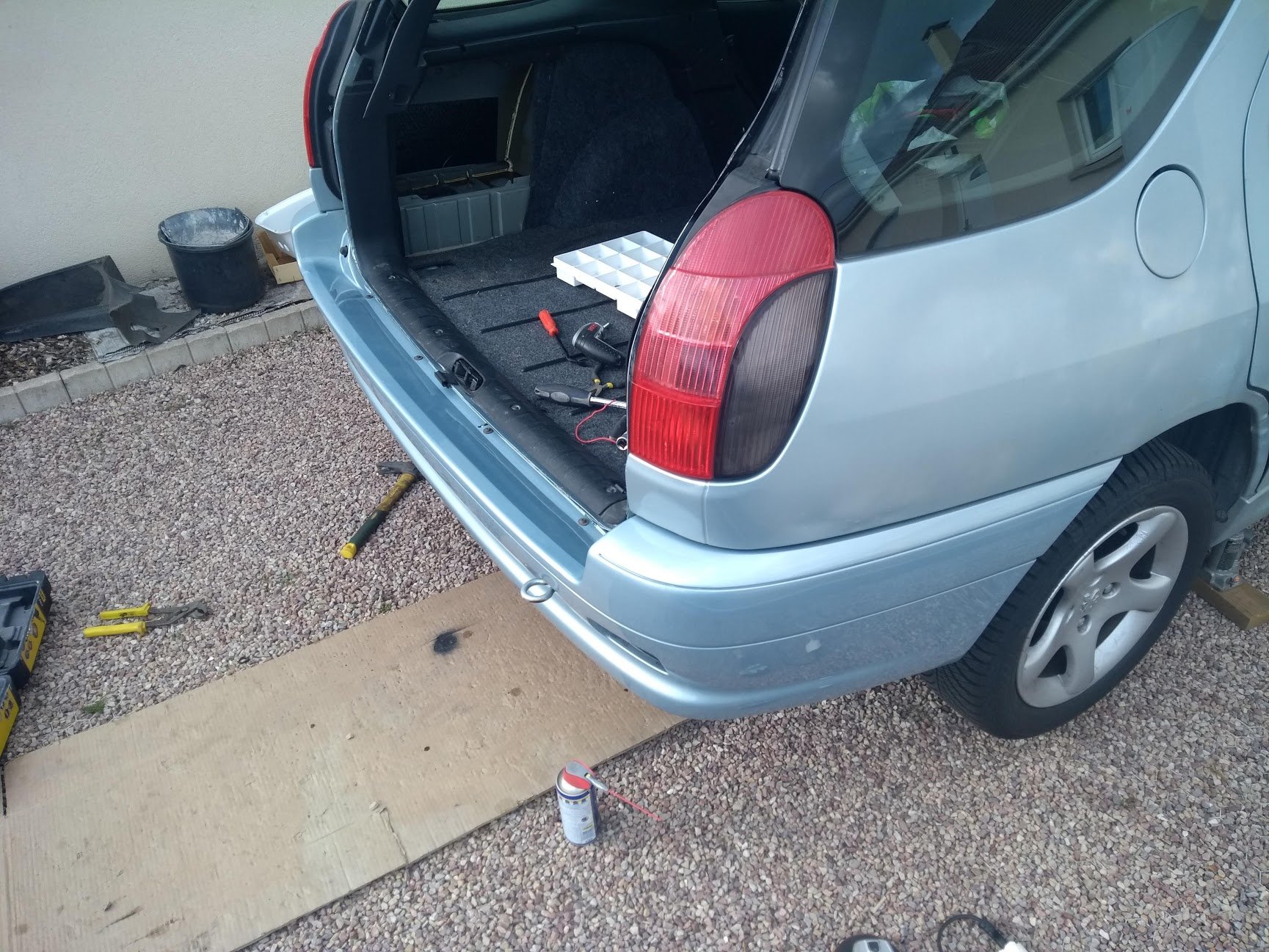

Ce midi montage du PC arrière revenu de peinture. Avant il faisait trop vieux, maintenant il fait trop neuf ;)
Et une nouvelle ligne afin de pouvoir tester la pollution au CT
Reste à faire :
- remplacement de la portière arrière droite
- remplacement aile AV droite
- remplacement plastique et étanchéité du coffre
- Nettoyage des évacuations arrières du toit ouvrant qui fuient sévères (ou changement du joint du bâti si ça se détaille et si c'est ça le soucis :? )
