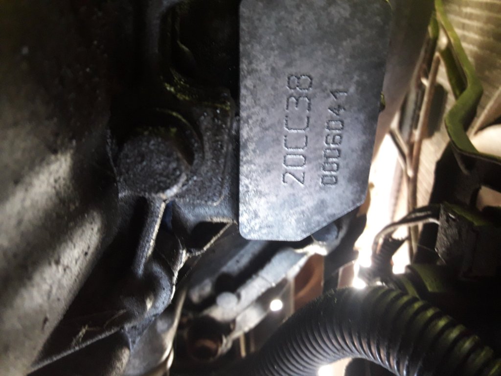

Tu as un code gravé sur la boite, de type 20CB90 (code 1.3 rallye par exemple), côté radiateur.
Normalement sur Xsi 1.4 ça devrait tirer assez court justement (couple 14x60).
à tout hasard, as-tu encore une étiquette collé sous la moquette ?

Voilà mon code boite, juste savoir si ça correspond ou non( en plus elle a déjà été ouverte.
Mon type moteur correspond bien à un 1400 xsi.

Pour les boites j'ai trouvé ça sur le net, à savoir si tout est exact ? Agadou si tu peux jeter un oeil et confirmer ou infirmer ces renseignements ?
http://i20i20.free.fr/technique/Boite106.pdf
Tu dois avoir un 17X64 dedans normalement suivant ce tableau
Dans le tableau il manque le moteur de la rallye phase 1 :(

Ta bv, ou eu moins le carter correspond à une 106 1.4 mais pas xsi et c'est une ouverture type MA5N donc tire plus long que la xsi ou rallye.
Après, si elle a été ouverte...qui sait :? .

pascalou95 a écrit : 17 avr. 2020, 16:28 Pour les boites j'ai trouvé ça sur le net, à savoir si tout est exact ? Agadou si tu peux jeter un oeil et confirmer ou infirmer ces renseignements ?
Tu as été plus rapide 8)
Messages : 4847
Re: 106 xsi
Comme a dit Cédric, ta boite était montée sur le 1,4 TU 3 JP de 75 cv
Ton moteur est un TU 3FJ2/ k (100 cv) ou z (95 cv)

:non: je vais voir plus tard pour changer ma BV par un modèle correspondant, même si ça doit pas courir les rues.
Sur mon moteur est gravé K2D, me dites pas que ça correspond pas non plus :hehe:

KFZ normalement sur 1.4 XSi Le Mans.
K2D c'est le bloc fonte des vieux 1.4 75ch.
