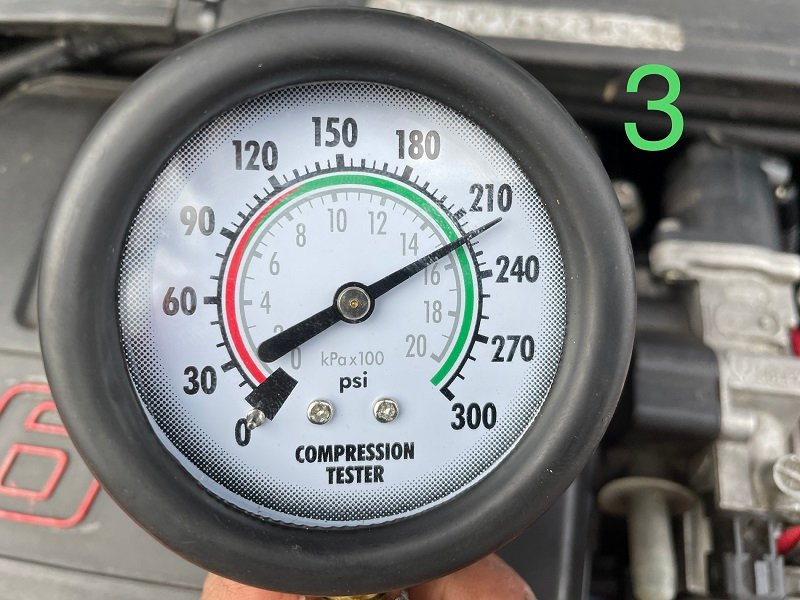

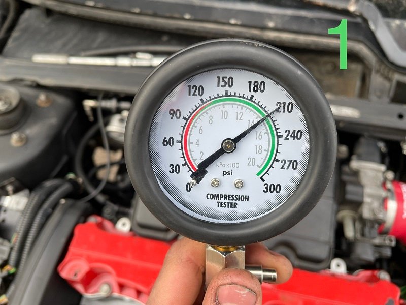

Tout d'abord , depuis la semaine dernière la 1o6 à commencer à se comporter un peu bizarre... Le problème c'est qu'à faible charge je sentais qu'elle ne tourné pas top comme si il y avait un cylindre en moins (et mano AFR qui devenait pauvre au moment présent), alors qu'en pleine charge aucun problème toute la cavalerie était présente jusqu'au rupteur :ddr:
J'ai alors commencé par remplacer bougie et bobine d'allumage , les bougies n'étaient pas trop vieille mais de marque "feu vert" pas le top du top :fufu: et la bobine provenait de la culasse que j'avais récupéré sur une auto à la casse , et au vu des valeurs lors du contrôle du circuit primaire/secondaire c'était pas top non plus :roll: Une fois les pièces à la maison je m'attaque à démonté les bougies
On peut voir qu'il y a quelques soucis sur certaines bougies , en particulier la 4 qui est bien noire et la 2 trop blanche par rapport au autres :? Pour info avant que ce soucis arrive les 4 bougies était parfaites je les avais déjà démonté pour un contrôle vite fait et elles étaient les 4 de couleur "rose/caramel"
Tant qu'à faire vu que les bougies sont enlevées , j'en ai profité pour faire un petit contrôle de compression pour voir si tout est ok là dedans après 2000km :)
Résultat --> en moyenne 15 bars :dirol:

Par contre au moment où je finis de faire le cylindre n°4 , juste avant d'enlever la pression du mano il y a le tuyau flexible qui se dessertie :shock: je vous explique pas quand 15 bars s'échappe d'un coup :mouais: je suis bon pour en racheter un :ho:
Bref je fini en remettant les bougies et bobine neuves , mais hélas toujours le même problème... je commençais à avoir des doutes sur ma gestion jusqu'au moment où j'ai eu l'idée d'essayer d'autres injecteurs. Bon sur le coup les plus gros que j'avais c'était ceux du 1.6L 8s , alors j'installe ces derniers et reconfigure ma gestion en remplaçant simplement les données des injecteurs (donc 220cc vers du 150cc) et miracle tout refonctionne à merveille 8)

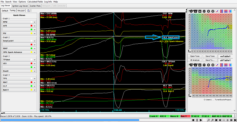

Une fois à nouveau en état de marche pour de bon , j'ai pu me remettre sur le réglage de la carto , je commence à bien progresser et ca devient de plus en plus intéressant concernant le comportement moteur :ange: à chaud j'ai un ralenti stable juste un peut haut , AFR correcte en légère charge (entre 14 et 16 pour de l'économie) idem en pleine charge (entre 12.5 et 13.5) , il me reste juste les démarrage à froid à gérer et puis bien évidement l'avance à l'allumage mais pas le choix d'être sur un banc pour savoir quoi faire , mais dans l'ensemble c'est pas mal :top:
Au passage j'ai aussi installé le Launch control :fufu: j'avais simplement besoins de tirer un fil de la prise diag jusqu'à un interrupteur alors autant essayer :mrgreen:
Pour faire sa propre j'ai directement enlevé la cosse dans la prise diag (fil 141 de mémoire)
Puis souder un fil qui va jusqu'à mon interrupteur qui gère aussi mon deuxième ventilo (interrupteur 3 positions) , la flemme d'en remettre un 2ème et de tirer un autre fil pour amener du +12v :ho: :ddr:
Au final une fois configurer à 3000tr avec le logiciel ca donne ceci :zoom:
