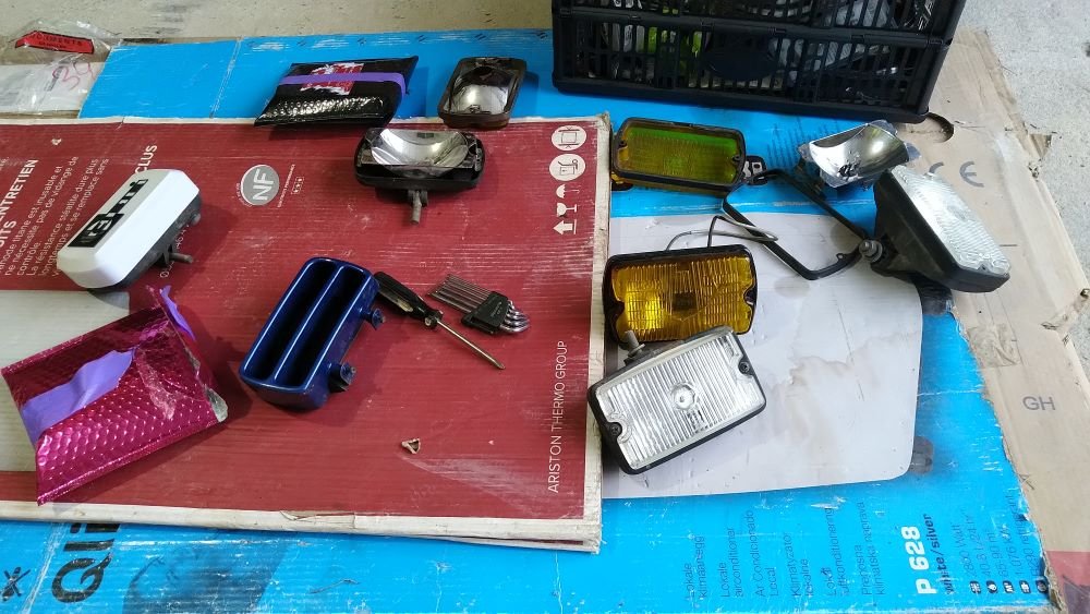

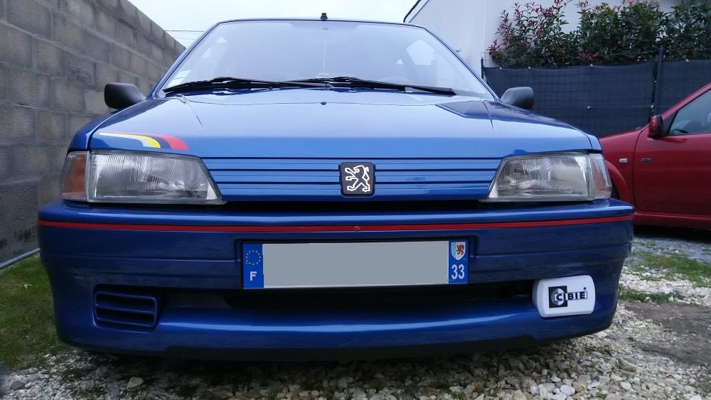

Mise à jour rapide avec une petite modification esthétique car j'en avais marre des grilles qui n'étaient jamais droites vu que le bas du pare-choc a été rafistolé je ne sais pas combien de fois et vu que ce n'est pas une vraie Rallye, je peux m'écarter de l'origine sans que ça crie au sacrilège.
Du coup j'ai récupéré des carcasses de longues portées pour y monter des répliques imprimées de caches Cibié d'époque, c'est enfin droit et donne un look sympa.
Re: [Mr Truc]C2VTS/206s16/106s16/106 Rallye Replica
Le rappel blanc des caches va très bien avec les jantes
Ça va bien je trouve

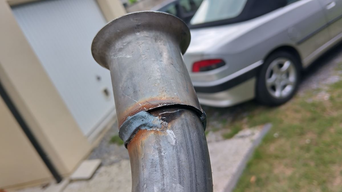

J’ai remplacé le collecteur inox d’occasion que j’avais monté initialement qui était tordu par un ex Damzy. Il déviait vers le côté conducteur et ne permettait pas le montage d’un tuyau intermédiaire avec pare-flamme, ça touchait le tunnel sous la caisse, j’avais mis un tube maison en attendant. Du coup il a fallu que je momifie le nouveau pour mon plus grand plaisir…

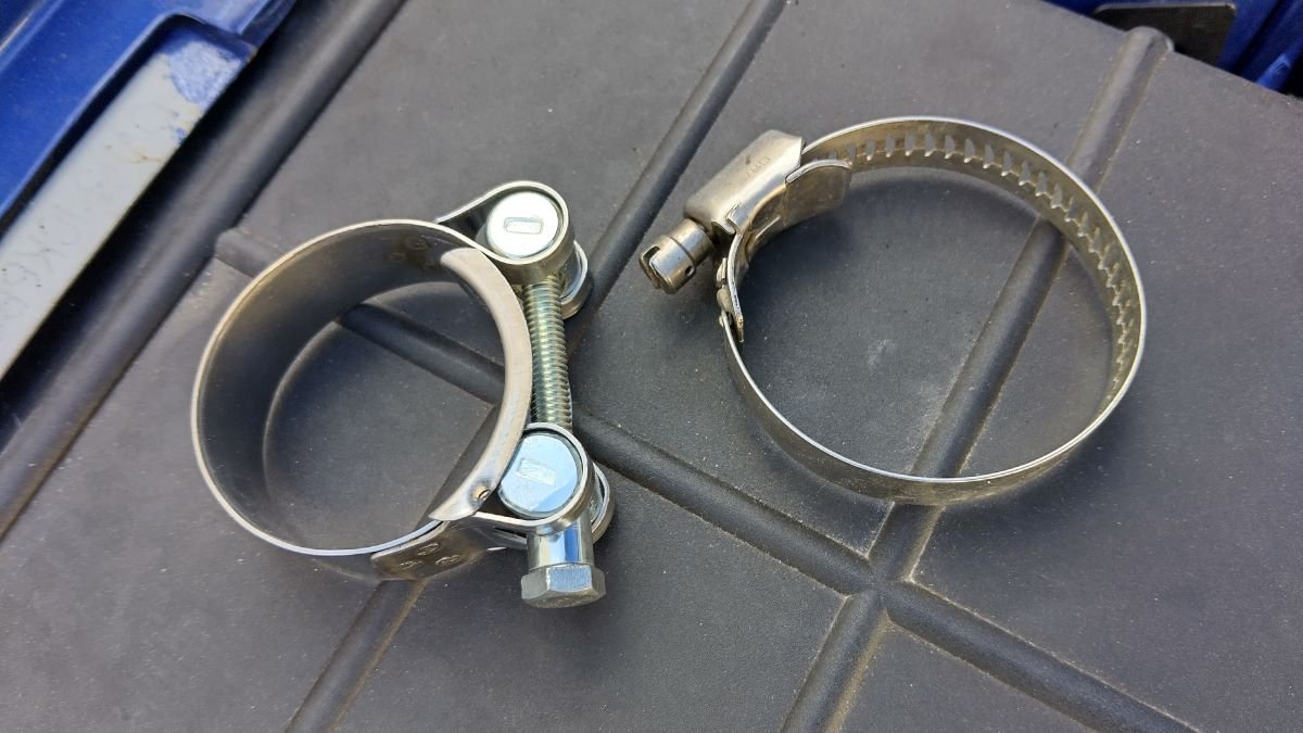

Remplacement au passage des colliers de la longue durite d’eau par un modèle XL avec une vis à tête 6 pans pour serrer car ça suintait des 2 côtés avec les colliers classiques.

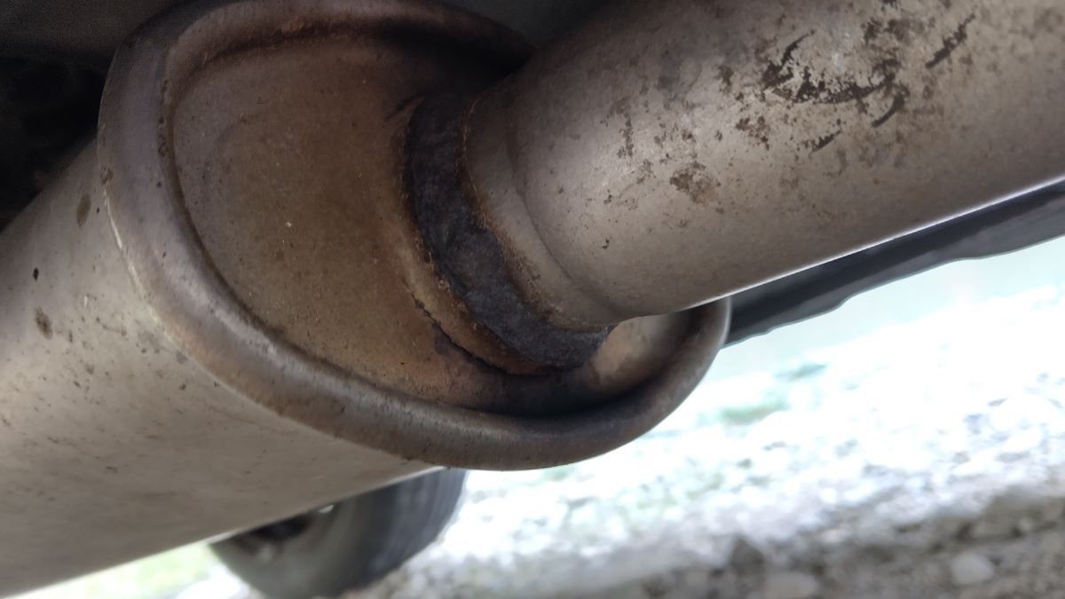

Une fois le nouveau collecteur en place, j’installe enfin un intermédiaire sans catalyseur mais avec pare-flamme de 106 1.5D (longueur et diamètre idem 106 XSi 1.4 non cata) que j’avais chopé en casse il y a une dizaine d’années et là c’est le drame : il était super propre, pas piqué mais comme toujours à cet endroit, les modèles sans pates de renforts entre le tube et la gamelle se fissurent avec le poids et les vibrations

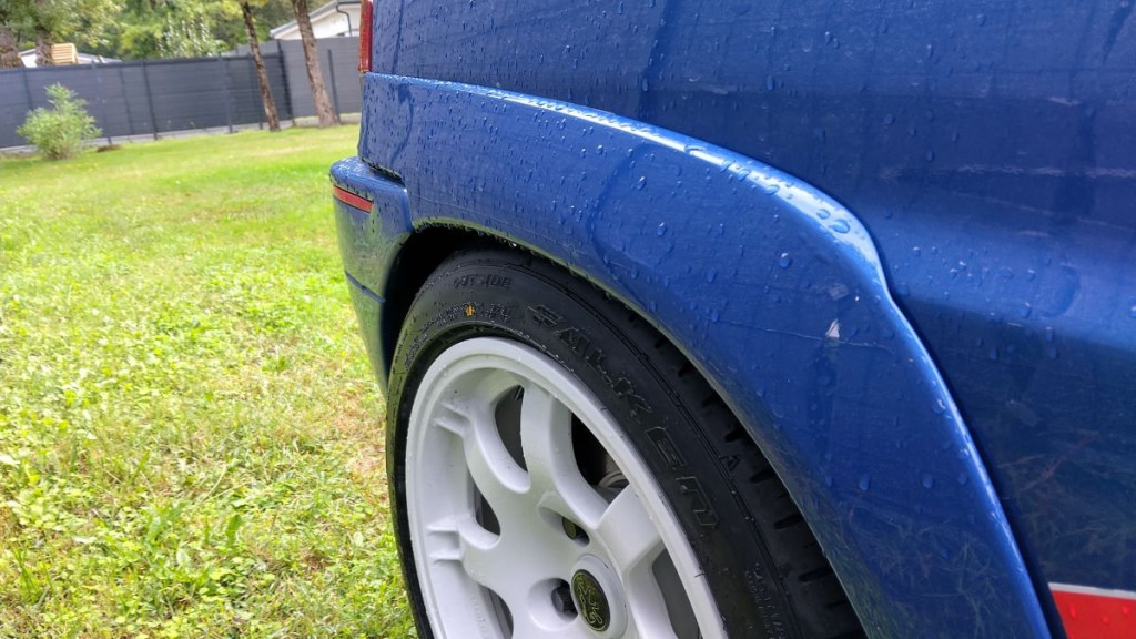

Enfin, j’ai vendu les jantes Japan Racing en 8x15 l’an dernier parce que ça frottait trop à l’arrière sur les passages de dos d’âne et limitait sensiblement l’usage de cette voiture, depuis elle était sur 4 tôles de Rallye avec des pneus de 2006 et 2008, à ne surtout pas malmener et encore moins sortir sous la pluie !
Vu le prix prohibitif des Michelin Pe2 que ce soit en 175 ou 185, j’ai choisi de repasser en 15 en y montant les PTS anthracite de la S16 (remplacées par des neuves fin 2023) après un coup de blanc chez le carrossier et de remonter les Yokohama S-Drive que j’avais sur les Japan Racing qui sont usés à 10%.
Et là, c’est à nouveau le drame : je n’avais pas du tout anticipé que le combo train arrière à disques + les S-Drive qui taillent comme du 205 et ont en plus un profil super carré allait poser problème, c’était en fait encore moins roulable qu’avec les Japan Racing, obligé de descendre les ralentisseurs à 10km/h maxi pour pas que ça frotte à l’arrière et c’était même limite devant !
Du coup, pas le choix, j’ai dû commander 4 autres pneus, en l’occurrence des Falken avec un profil plus tendu et une bande de roulement moins large, ça ne frotte plus du tout à moins d’y aller comme un goret ou prendre des rugbymen en stop

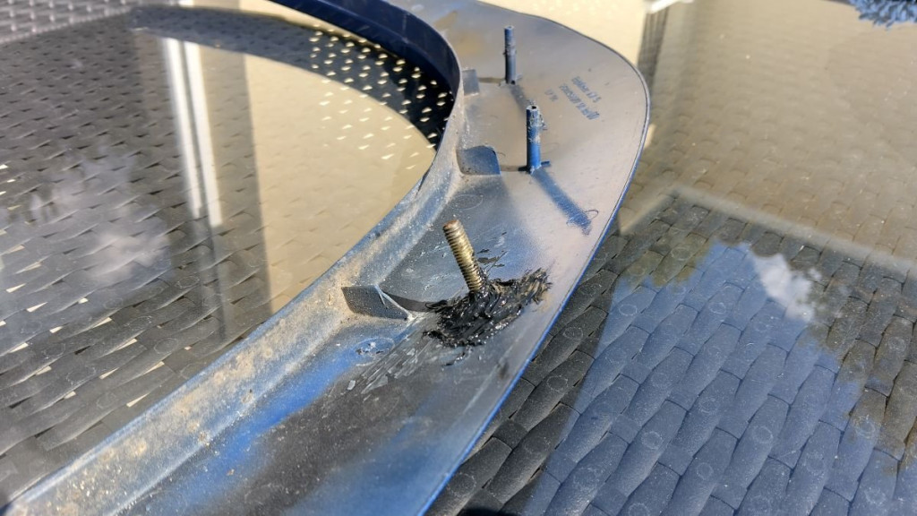

Ensuite j’ai consolidé une extension d’aile avec la bonne vieille technique de la vis plate fixée à la colle à pare-brise, ça ne bouge pas et c’est démontable contrairement aux tétons en repro 3D qu’il y avait précédemment qui sont trop cassants.
