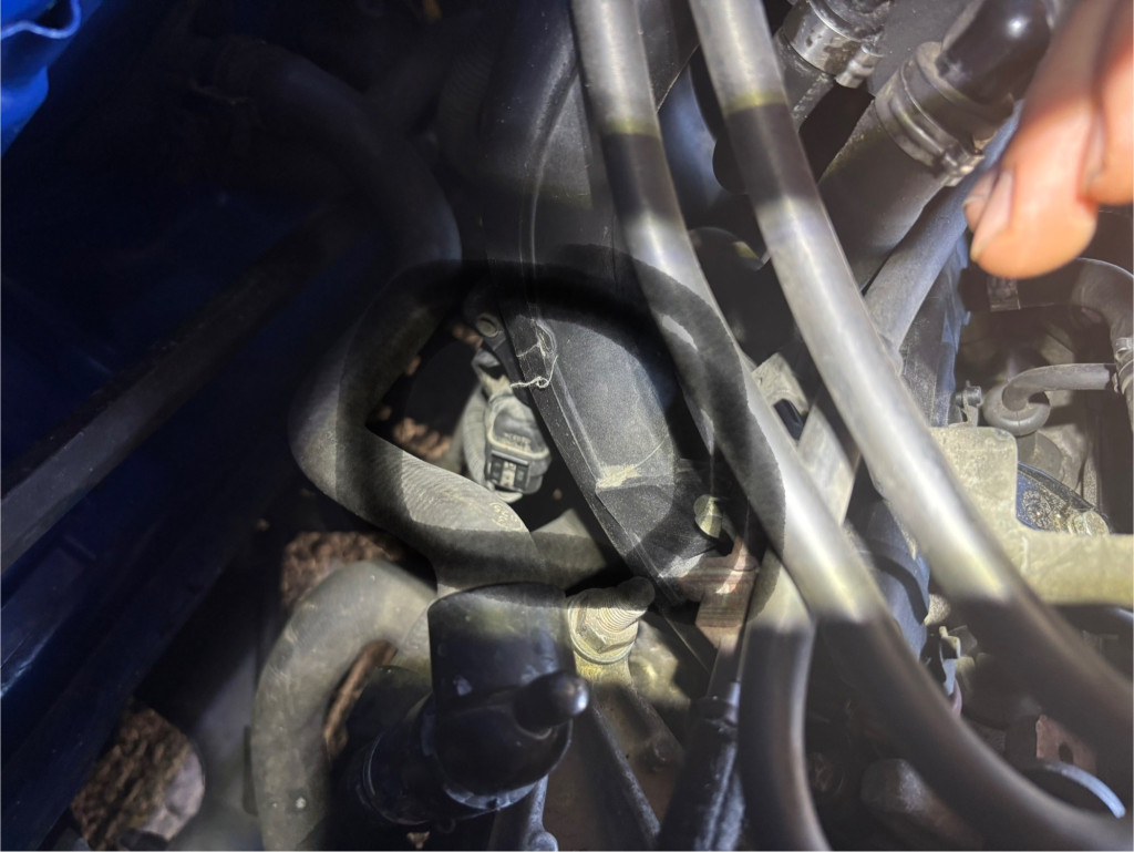

en haut à droite de la boîte à air c’est ça ? la grosse durite ?
À la recherche de copain
Re: 106 rallye s2 le bon prix
Oui c'est ça.

Ok merci beaucoup et bien je vais regarder si je la trouve

Super j’ai trouvé merci beaucoup, par contre comment on l’enlève, l’accessibilité est très compliqué c’est des vis des clips ? il faut d’abord retirer la durites ?

c’est bien ceci ? car je vois pas les fameuses 2 vis torx à enlever
Soit tu enlèves juste le régulateur en dévissant les petites vis (on en voit une sur la photo, de par et d'autre du régulateur dans le support plastique), soit tu retires le support complet en le faisant coulisser (mais faut y aller franchement) sur les deux tiges métalliques qui le tiennent (il faut le faire sortir en poussant de gauche à droite quand on est face au moteur).
Tu peux débrancher les deux durites (boite à air et gauche du plenum d'admission) effectivement pour que ça soit plus simple ensuite.
On voit sur la photo le support 'souple' pour faire coulisser (en forme de croix).
Et l'emplacement des vis (mais à l'envers) où il y a les petits ronds.

purée c’est hyper balaise :shock: . Que me conseil tu de faire tout démonter ou juste enlever les deux vis ? (sur la photo c’est bien la toute petite rouille ? )
Je tenterai les vis dans un premier temps :)

J’ai un copain mécano qui m’a dit que c’était pas ça… Ducoup je doute haha sur a 1000% que c’est bien ce que j’ai pris en photo ?

et comment j’y accède ? car j’ai enlever le filtre à air mais c’est toujours autant inaccessible :?
106.Gab a écrit : 13 mai 2025, 14:41 J’ai un copain mécano qui m’a dit que c’était pas ça… Ducoup je doute haha sur a 1000% que c’est bien ce que j’ai pris en photo ?
Que c'était pas ça le régulateur de ralenti ?!

oui, il dit nimporte quoi non ? Et dailleur pour l’enlever pas moyen d’y accéder comme ça, je dois la laver et passer par dessous ?
Il n'y a pas d'autre pièce qui gère le ralenti.
Tu peux essayer en levant la voiture, peut être que la vue y est meilleure :)

j’ai enfin réussi à enlever les deux vis mais comment on retire les fils qui y sont accroché ?
