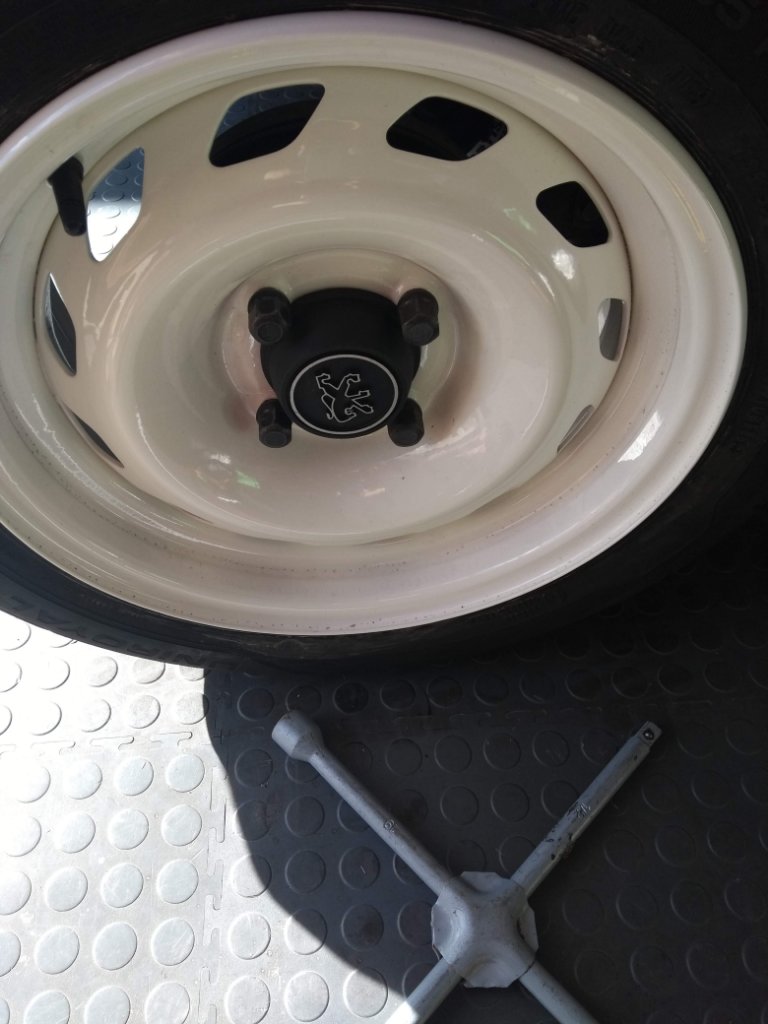

1°) On met le crique à l'arrière, on défait la jante afin d'avoir accès au tambour

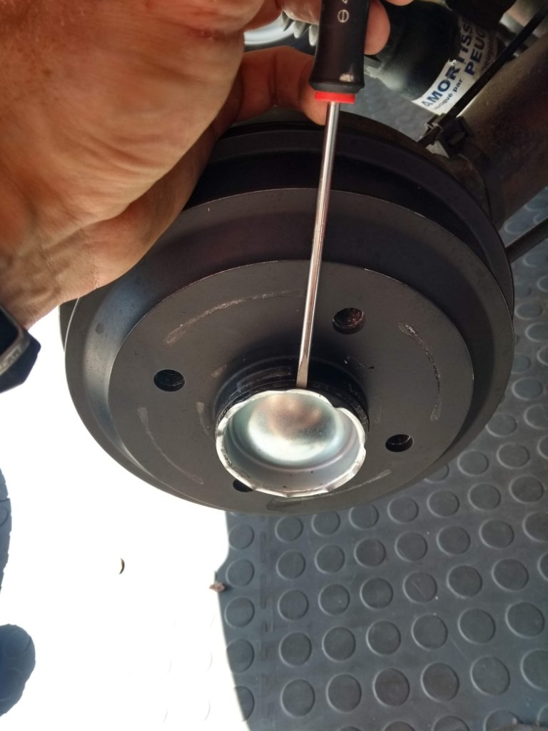

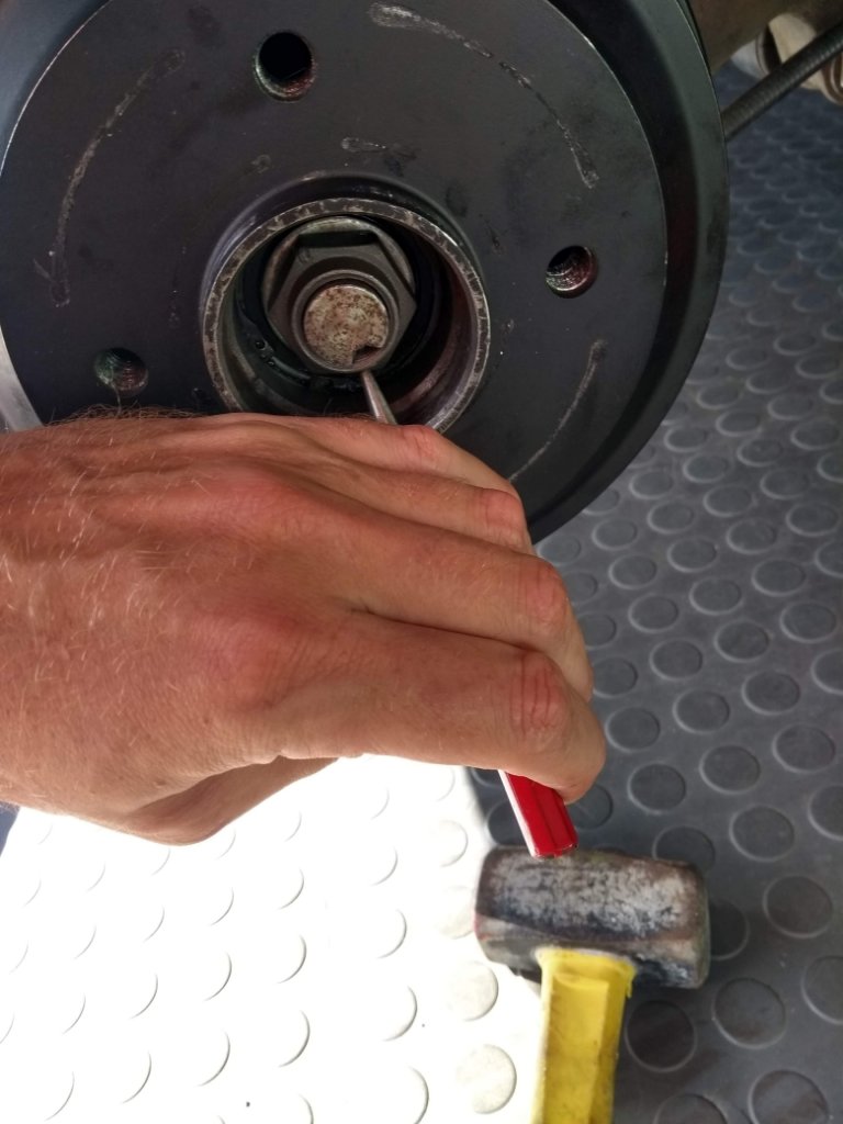

2°) On défait le cache poussière avec un tournevis plat et un petit marteau

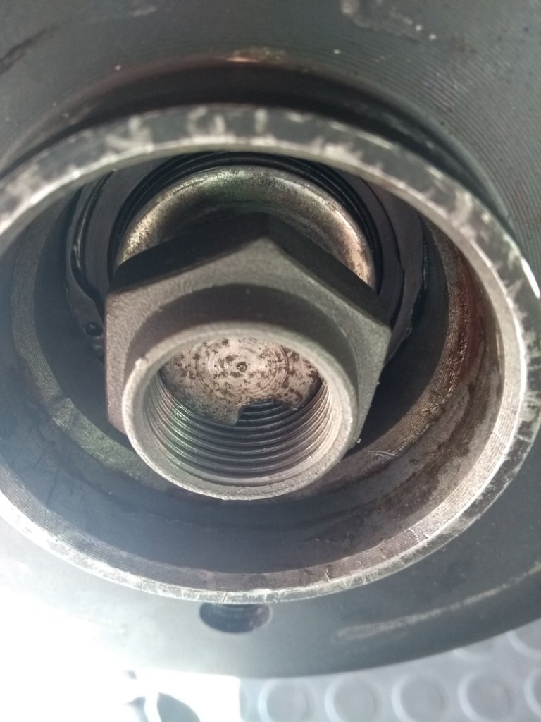

3°) On peut voir les éléments à défaire pour libérer le tambour et pouvoir dégager le roulement: l'écrou de moyeu et le circlip.

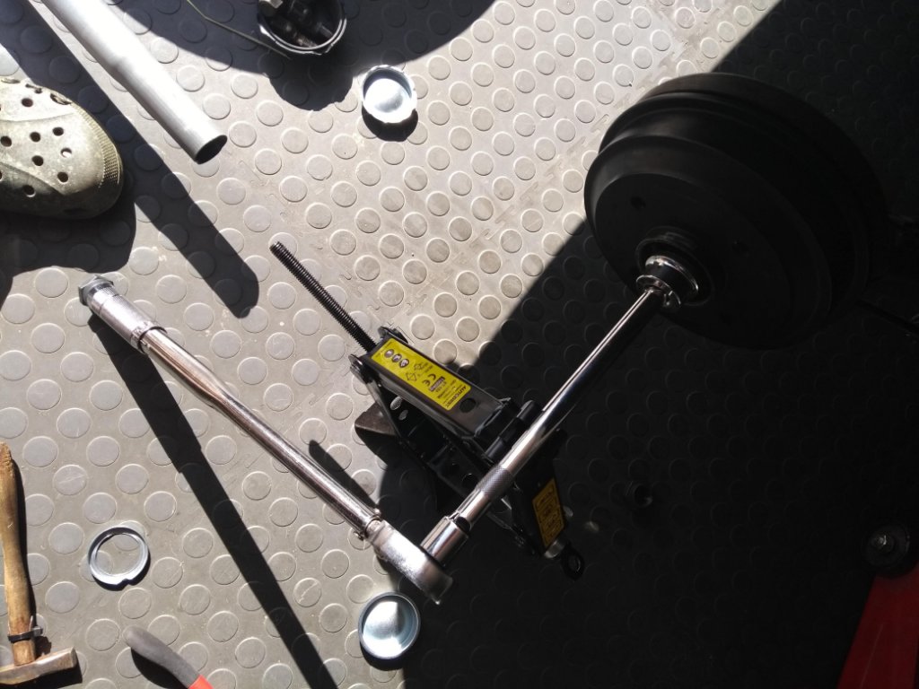

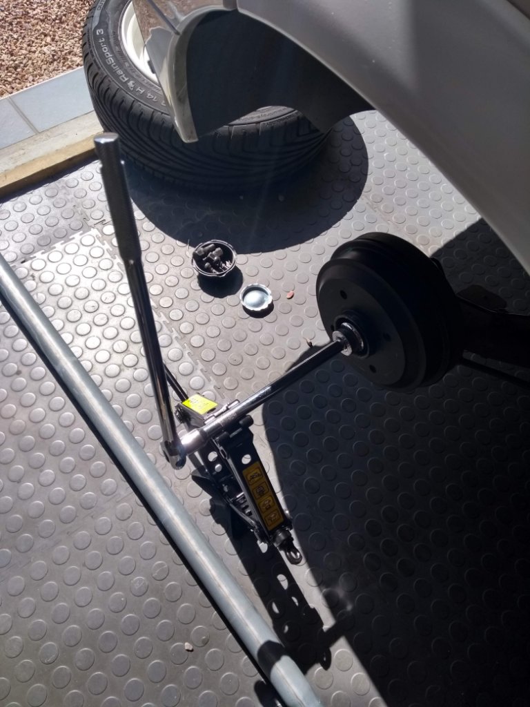

4°) L'outillage nécessaire pour défaire l'écrou de moyeu (sérré à 14Dnm). La barre en acier que j'ai utilisé est un mat d'antenne de récup qui doit faire environ 1,5m de long et qui permet de faire rentré ma clé dynamométrique. Le reste s'achete dans les grandes surface de bricolage , norauto, etc
5°) Sans dématter et en utilisant le bras en acier, ça vient facilement

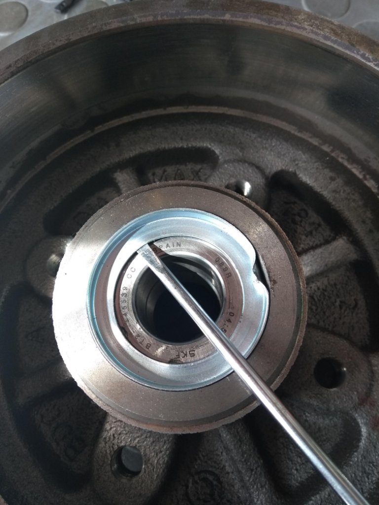

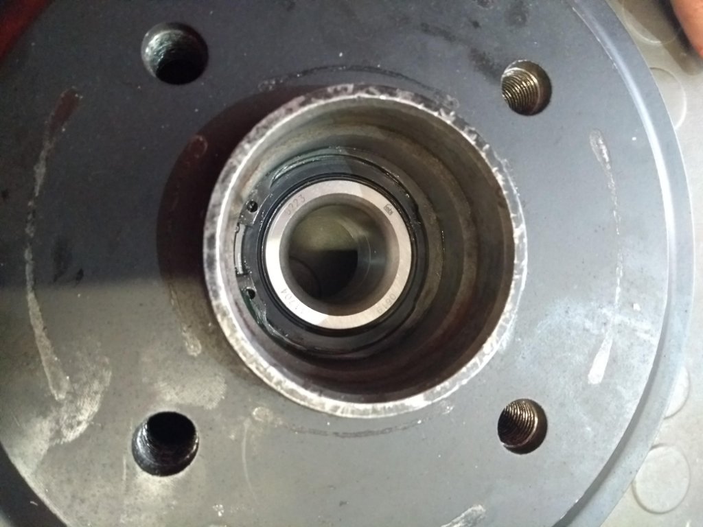

6°) Enlever le tambour, le retourner et avec un tournevis plat et un petit marteau defaire le cache poussière arrière

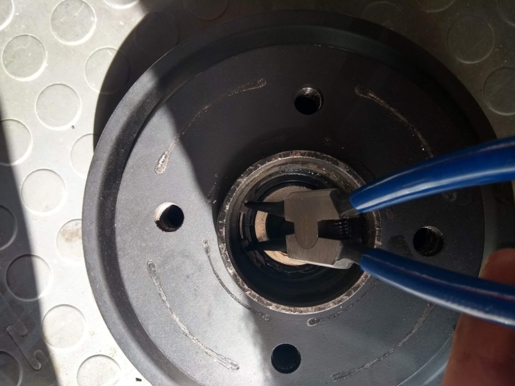

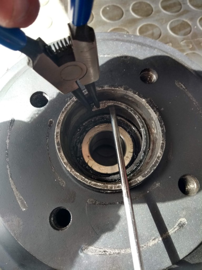

7°) Avec une pince circlips, resserrer le circlips pour le faire sortir. J'ai utiliser un tournevis plat pour faire levier et le sortir plus facilement (sans doute un coup de main à prendre!).

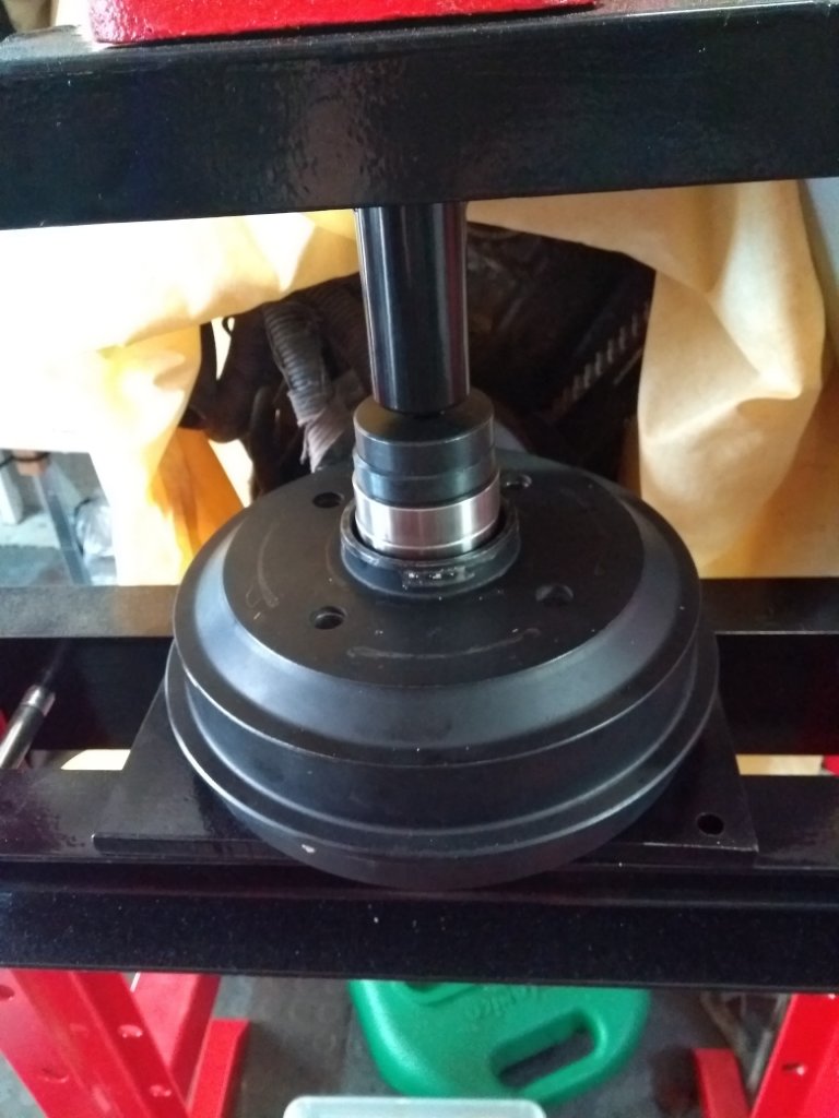

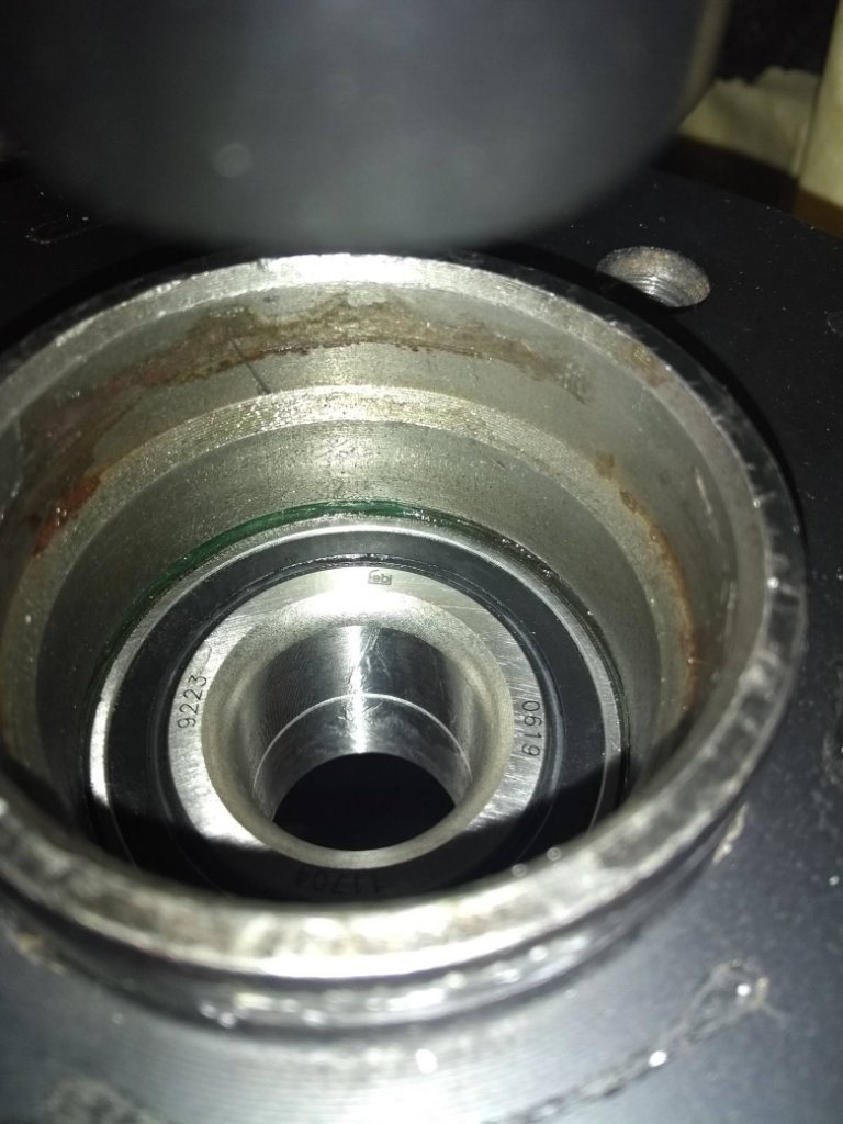

8°) Mettre le tambour à l'envers sur une presse (ici une 12T) et pousser pour faire sortir le roulement

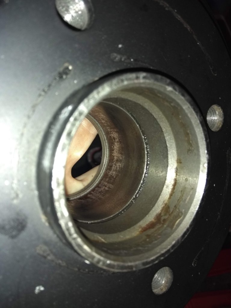

9°) Une fois enlever, on peut voir la butée pour le roulement tout au fond, et la rainure destiné au circlip

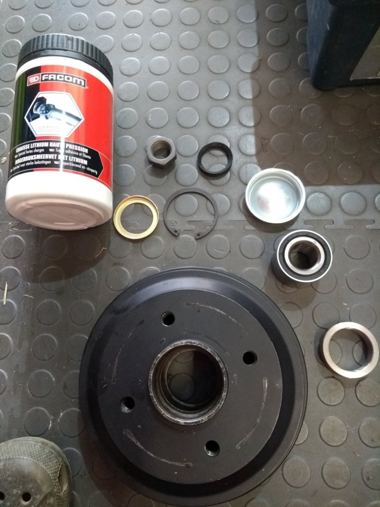

10°) Sortir le kit de roulement (voir liste des pièces pour la ref du kit). Prévoir de la graisse lithium pour remettre le nouveau roulement. Tout a droite de la photo on voit également une rondelle que j'ai fait faire afin d'être sûr de bien appuyé sur le cerclage exterieur du rouelement (et non sur la partie centrale)

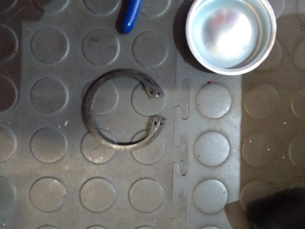

11°) A noter que j'ai acheté 2 kits différents , le 1er kit était ok mais le 2eme kit fournissait un circlip trop large (voir photos) m'obligeant à réutiliser l'ancien

13°) Presser l'ensemble. J'ai pousser le roulement jusqu'à ce qu'il soit en appuie sur sa butée

C'est marrant de mon côté a l arrière je peux pas matter l écrou j'ai pas le trou sur l axe.
Petit train arrière modifié j imagine, je le rappelle plus trop
