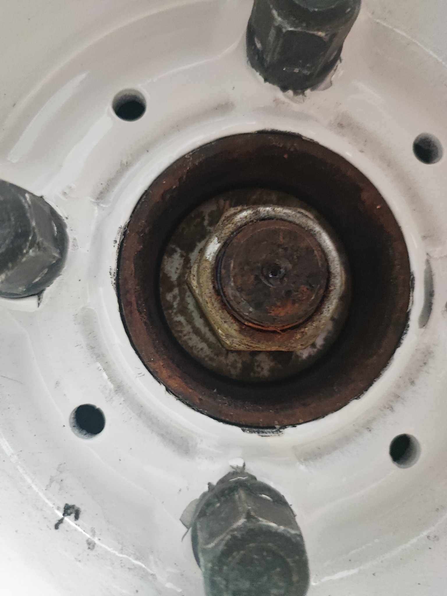

avant de démonter, c'est quand meme une question, je vois qu'il faut serrer à la clef dynamométrique les écrous du moyeu, c'est obligatoire ou si je sers comme un sourd ca va le faire?
en fait j'aurais pas posé la question si j'avais eu soit la goupille de sécurité, soit un écrou que j'aurai pu tordre pour le bloquer. mais là rien, mon écrou et un écrou tout à fait normal.
- Messages : 4820
Il vaut mieux respecter les préconisations de serrage au couple, surtout sur ce genre de pièce
