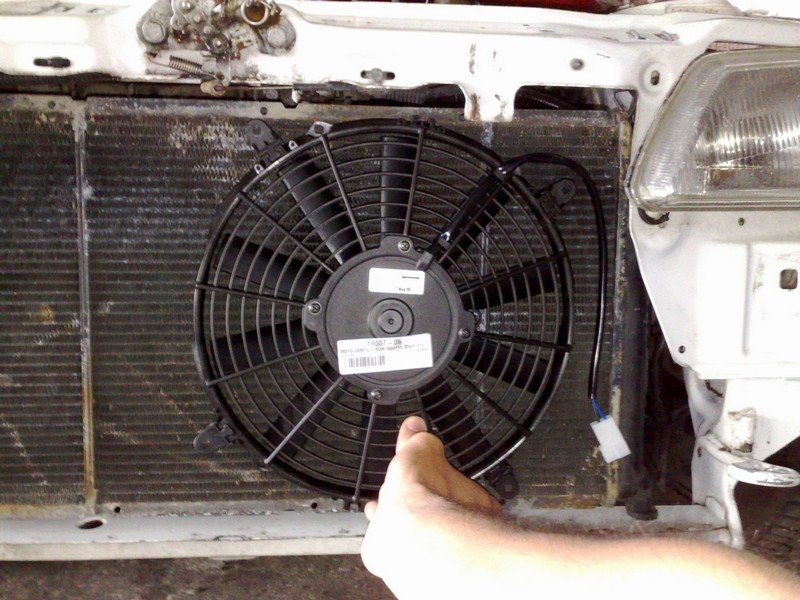

Pour te donner une idée de ce que donne la réf PTS 310mm ;)
tomygti
Messages : 558
Localisation : 63
Re: Ventilateur plus performant pour 1300
Message par tomygti »
Impeccable merci.
AgAdOu a écrit : 17 avr. 2020, 10:31 Pour te donner une idée de ce que donne la réf PTS 310mm ;)
Je vais passer pour un débutant une fois de plus mais pas grave
Comment tu le fixe après agadou?
La sur mon ancien j'ai carrément des vis qui traverse le radiateur et de l'autre côté écrous rondelles
C'est une solution, ou simplement des rislans en passant au travers aussi.
L'autre solution c'est de créer des pattes de fixation qui le relient au haut et bas du radiateur
