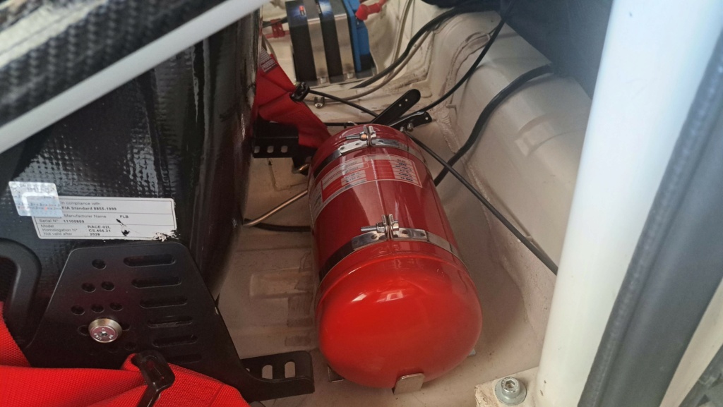

En début d'année, la réglementation slalom avait changé et imposait un extincteur automatique, j'en avais donc acheté un mais cette réglementation a été ensuite annulée, du coup je ne m'étais pas précipité pour le monter

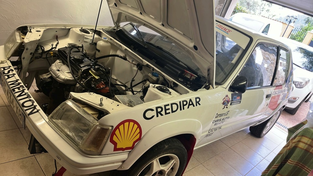

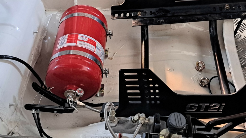

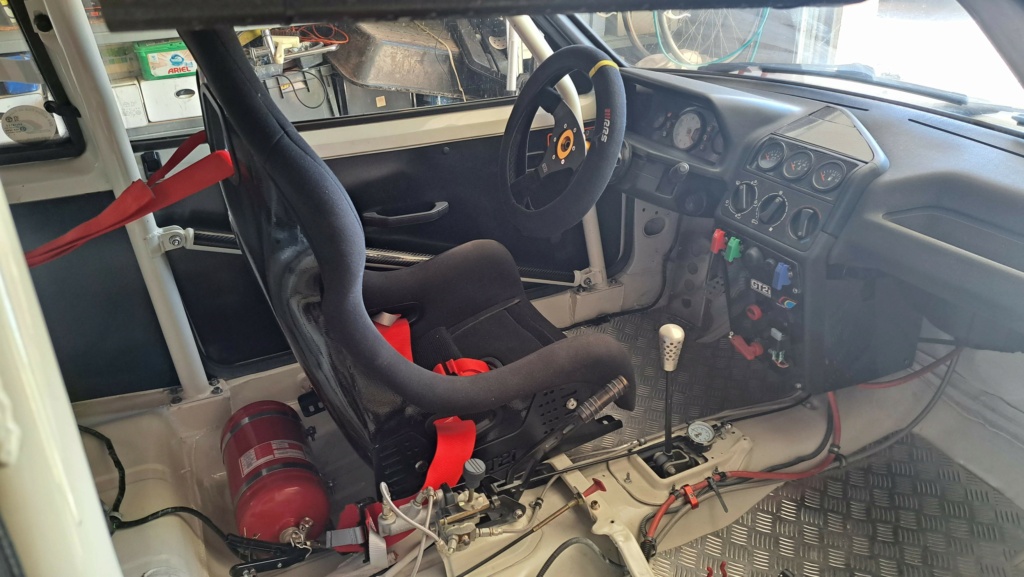

J'ai donc attaqué le montage:
la bonbonne de 4,25l :

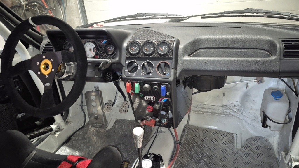

les 2 buses dans l'habitacle:

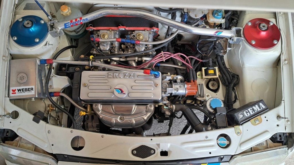

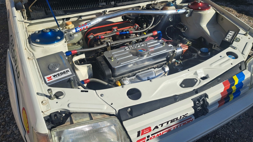

les 5 buses dans le compartiment moteur:
la tirette extérieure:
... et enfin l'interieure:

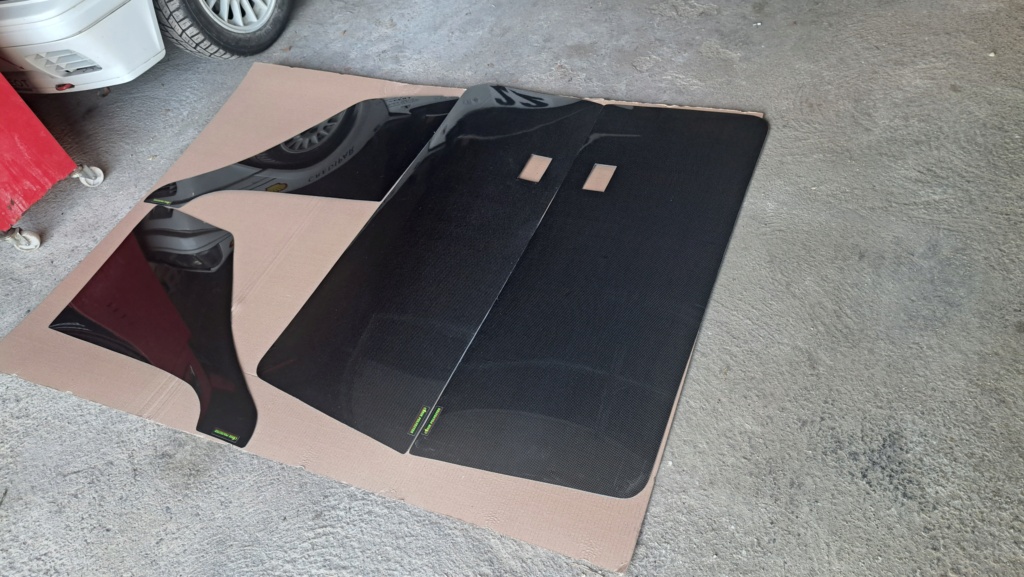

: connexion de la bombonne, branchement des câbles, fixations etc...
J'en ai profité pour donner un coup de propre à l'intérieur:

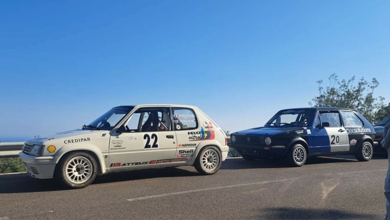

Quelques images au départ de la 1ère manche d'essai chrono où je réalise un chrono en 1'28"424, la Golf est en 1'26"558 et la Saxo en 1'28"012
2eme manche d'essai : la Golf améliore en 1'23"403 , la Saxo aussi en 1'25"125 mais je m'intercale entre les deux en 1'24"489!
Après la pause déjeuner, place à la 1ère manche de course: la Golf, réalise un 1'24"965, la Saxo passe devant en 1'22"090 mais je passe devant la Golf en 1'24"475"
2ème manche de course, la Saxo améliore en 1'22"090, j'améliore aussi en 1'23"801 mais la la Golf me repasse devant en 1'23"090!
Tout va se jouer dans la dernière manche, je pars bien mais malheureusement une vitesse loupée me coûte cher car malgré ça je réalise exactement le même chrono que la manche précedente(1'23"801) , la Saxo est en 1'22"090 et la Golf repasse devant avec un joli 1'22"090 :
je vous laisse mesurer le temps perdu avec cette vitesse loupée!

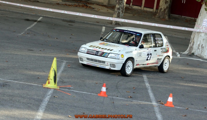

Samedi 2 manches d'essai chrono au programme l'après-midi sur un tracé en sens inverse par rapport à l'an dernier. Il fait chaud (27°)
1ere manche en découvrant la piste je réalise le 1er temps de classe
2eme manche : j'améliore de 4 secondes, toujours en tête de la classe et surtout 3 ème du groupe!

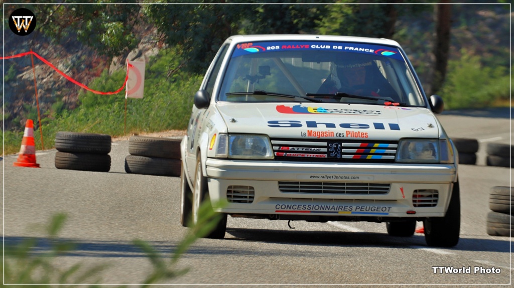

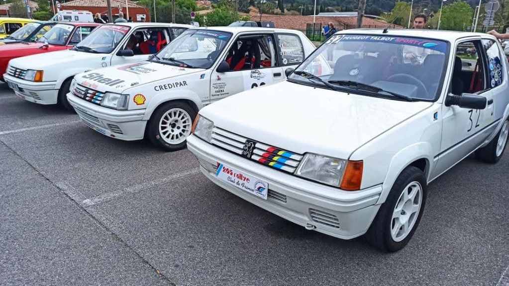

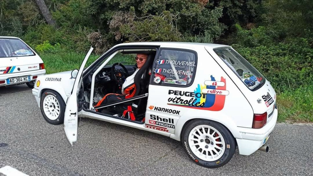

De retour de la concentration du 205 Rallye Club de France où en a encore passé un week-end mémorable en compagnie de notre ami Jean-Marc Ivens
47 205 Rallye et une AX sport lâchées sur les spéciales du Mont Blanc, du pays de Faverges etc... pendant 3 jours, les soirées animées au camping , bref que de bons souvenirs emmagasinés!
Pas une seule panne de tout le week-end, nos anciennes sont fiables!

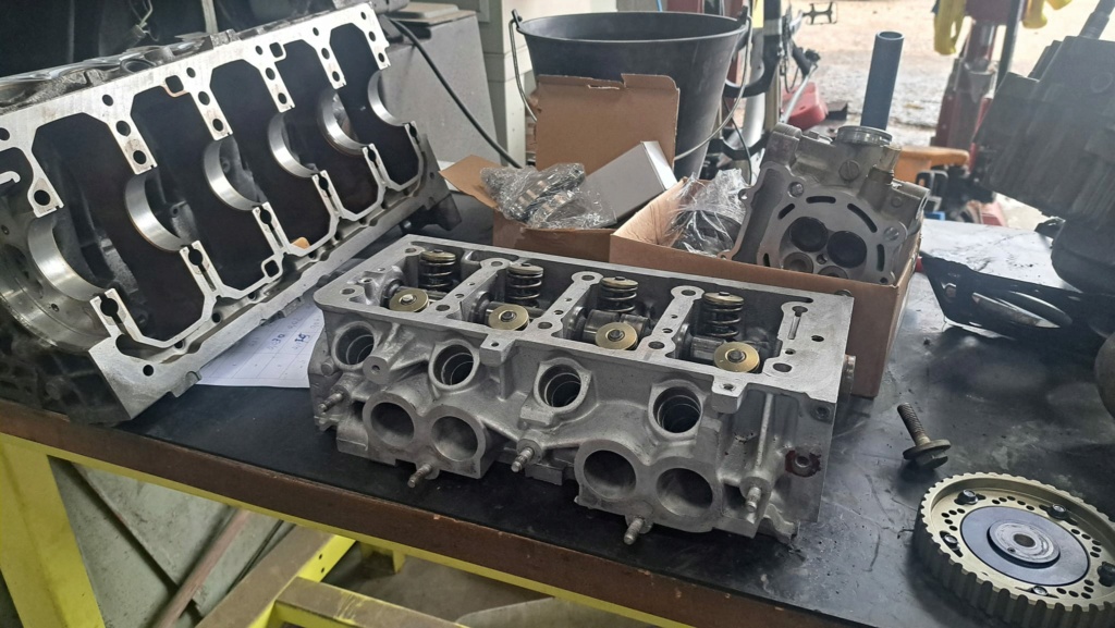

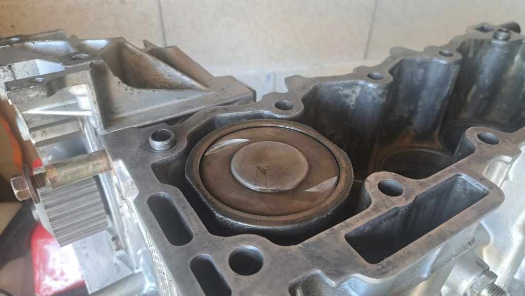

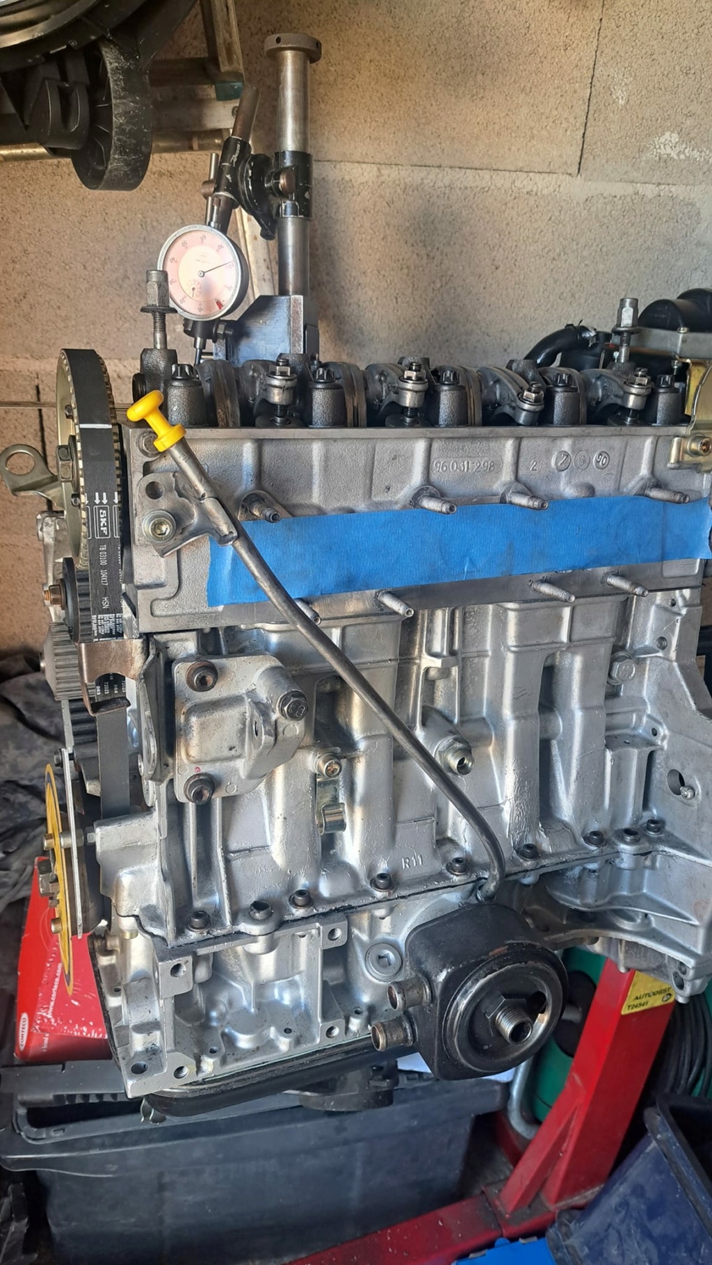

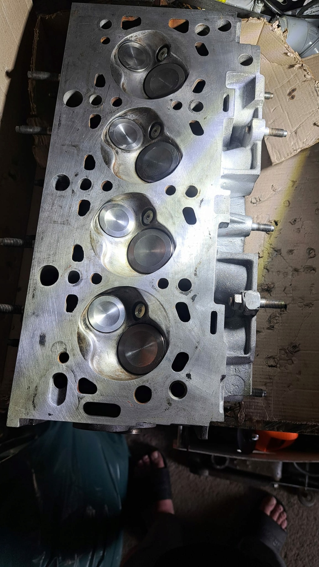

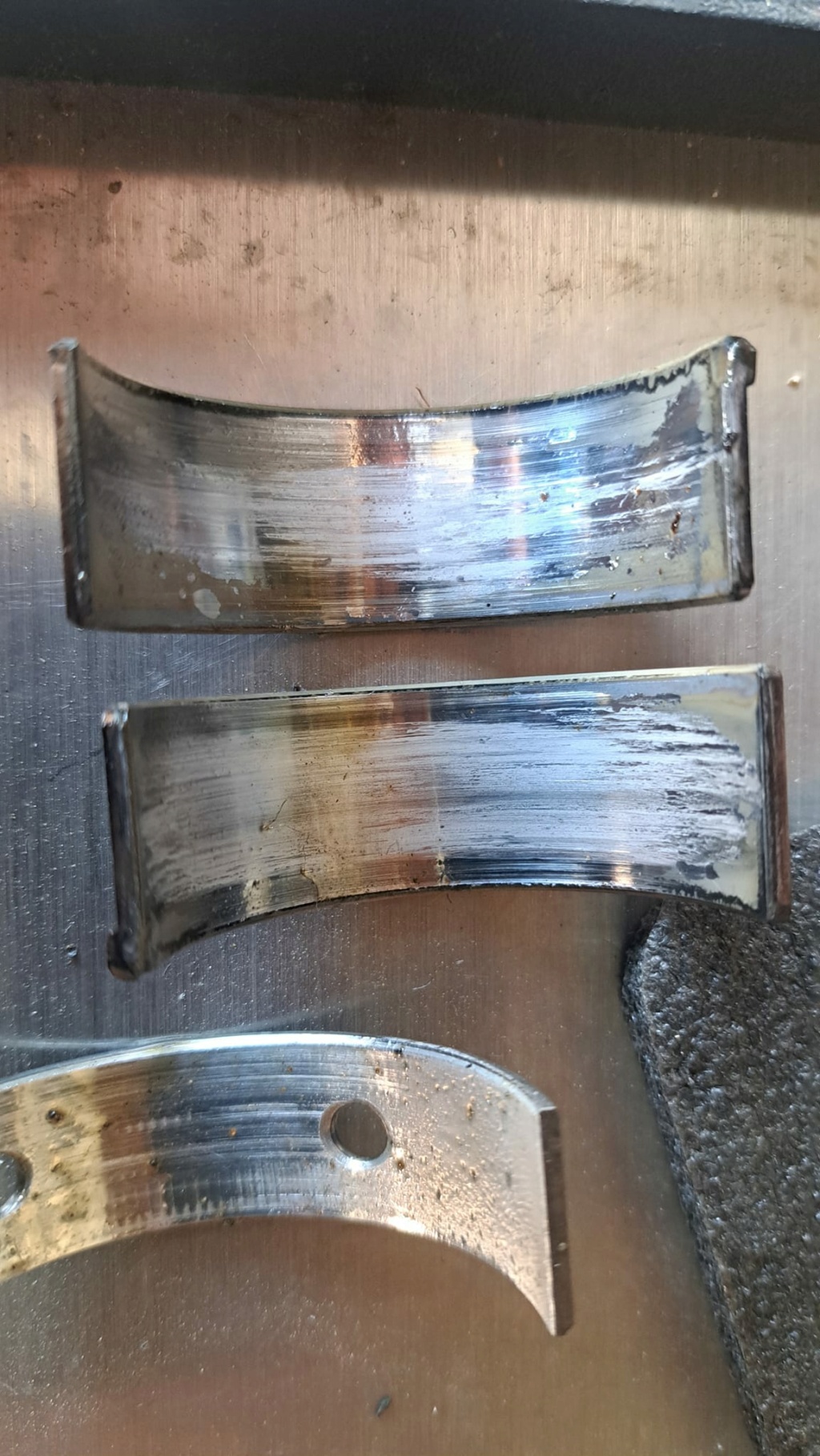

Depuis le mois de mai, mes week-ends ont été bien occupés avec la reconstruction-évolution du moteur de la 205 Rallye grA VHC de mon ami Franck Gennaro suite à sa casse suivi d'un début d'incendie au rallye de Drap!
Maintenant que son auto roule à nouveau, j'ai enfin pu me remettre au travail sur ma grA cette semaine !

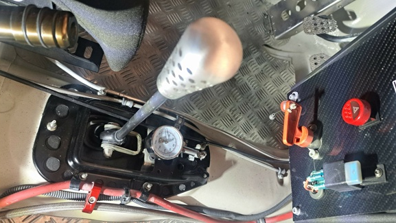

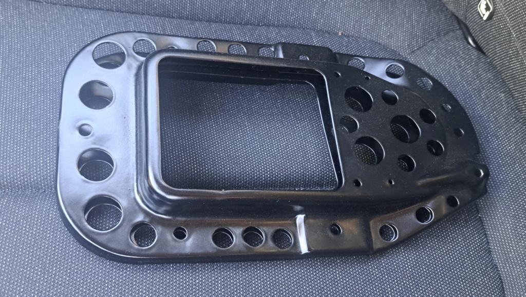

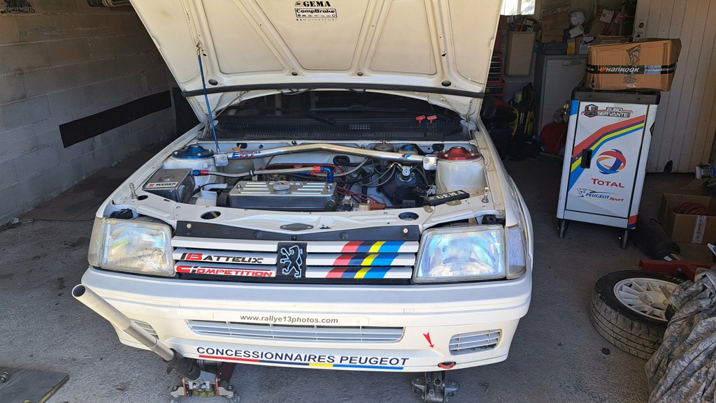

montage du support allégé de commande de bv réalisé par NG Racing 13:

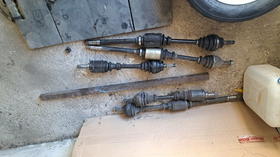

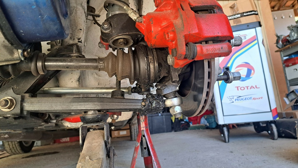

Dépose de mes cardans SNRA suite au soucis de vibrations rencontrés à la MH de Ceyreste (et surprise avec un soufflet )percé à gauche!
Comparaison de longueur avec des origines, pas de soucis de ce côté là :no:

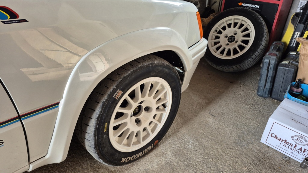

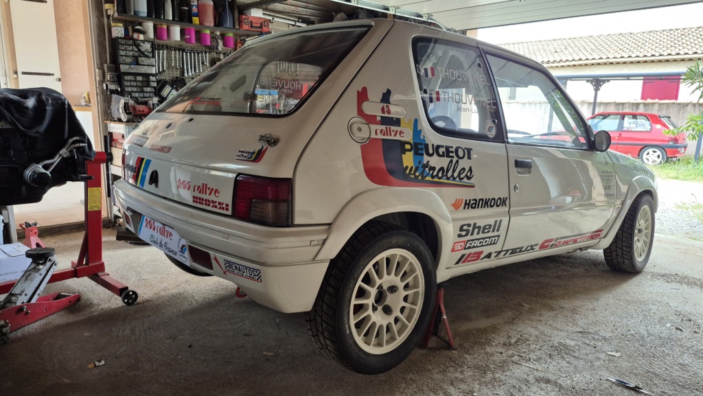

Dans le doute, j'a remonté provisoirement pour la prochaine épreuves des cardans d'origine, mais je soupçonne de plus en plus des plats sur ls pneus suite à l'arrêt prolongé de cet hiver! (je desterai les roues sur ma routière pour voir)

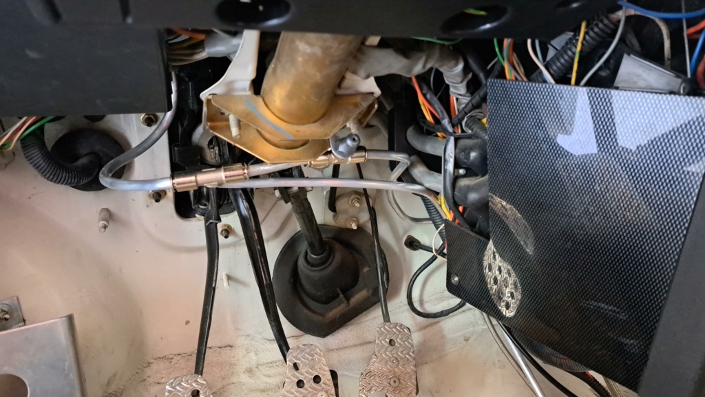

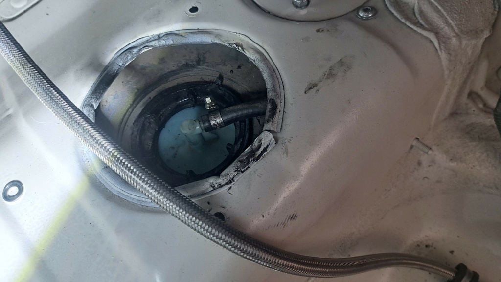

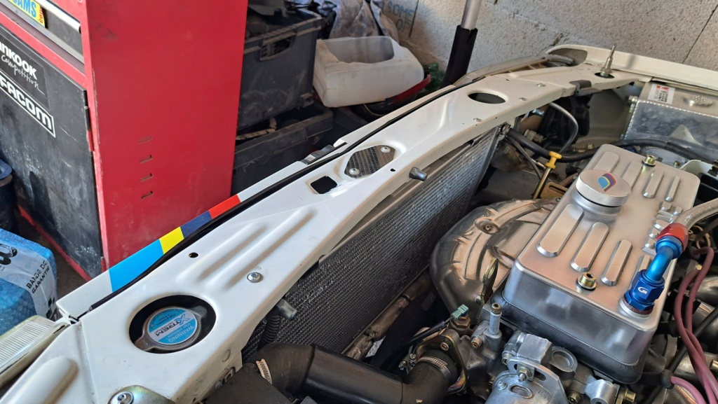

J'ai également profité du remplacement des joints de la crépine du reservoir (j'avais constaté un fuite en faisant le plein avant Ceyreste pour monter une crépine sans retour au réservoir vu que ce dernier est déjà supprimé sur mes carbus:

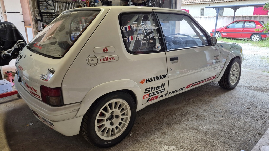

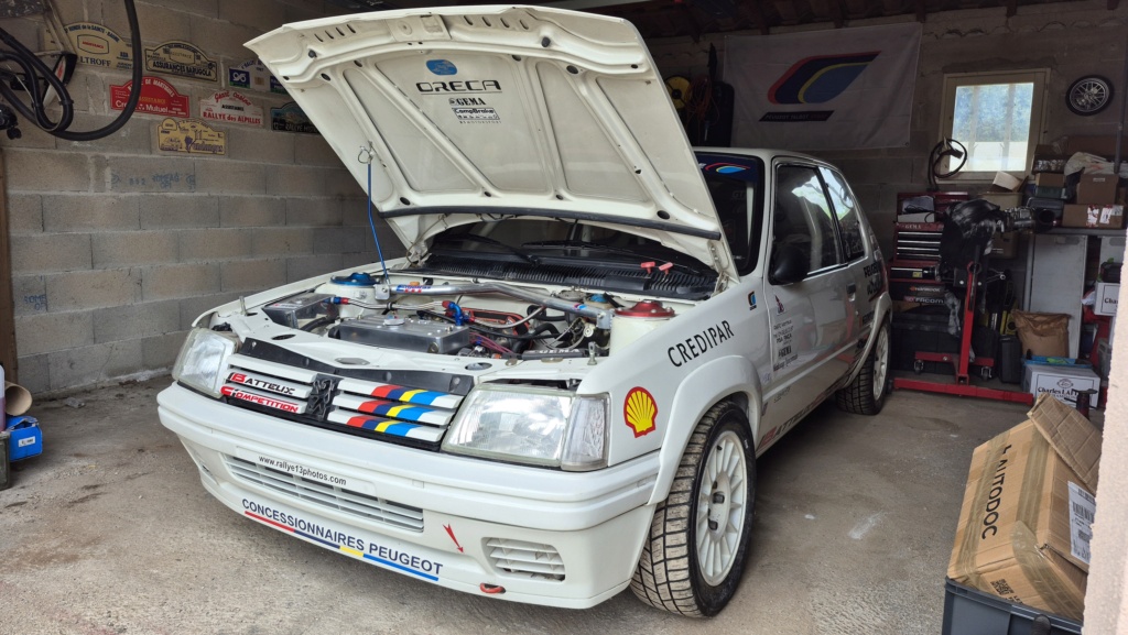

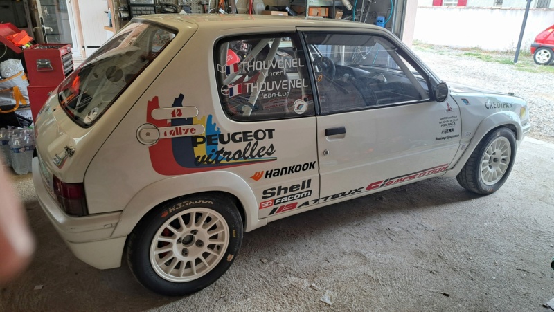

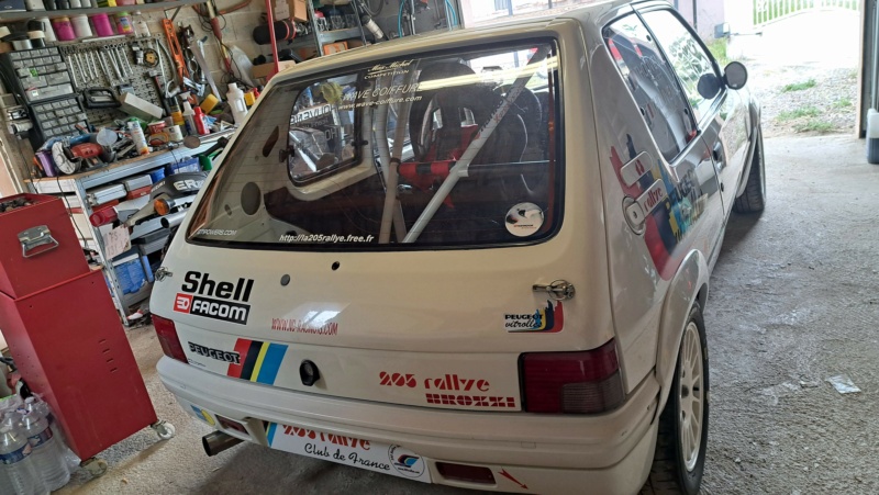

Quelques nouvelles de la grA que j'avais délaissée ces derniers mois :mais Je me suis remis au boulot hier après-midi:
Au programme remplacement du petit morceau de durite entre le réservoir et le préfiltre qui avait lâché en janvier et que j'avais manchonné provisoirement:
Puis redemarrage:
Test des roues de course sur la routière pour voir si mon souci de vibration venait de là: ce n'est pas flagrant! (après ça fait un an qu'elles sont stockées à plat):

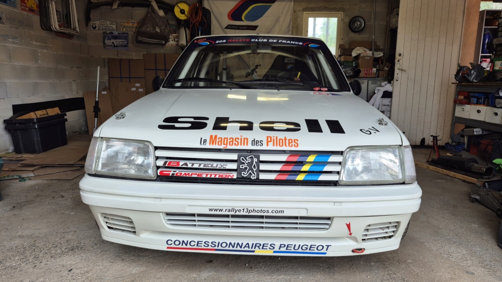

et enfin allégement de la déco qui commençait à se décoller par endroits:
