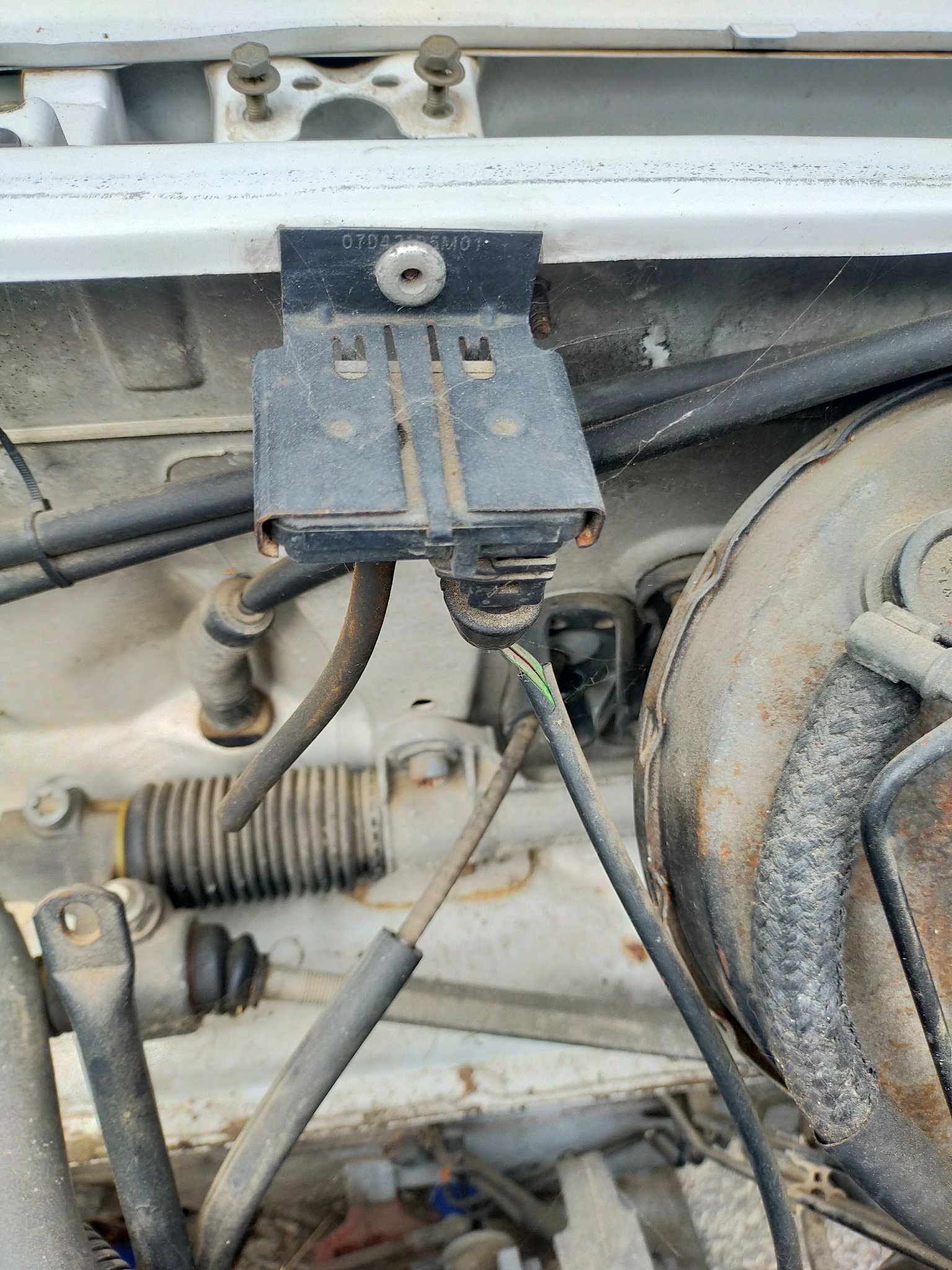

Tu a regardé ce que je t'avais dit le petit boîtier sur la baie moteur ou se branche les 2 petite durites (je ne connais pas le nom de cette pièce)
Ca mettait arrivé une fois et c'était cette petite durite d'air ou de dépression qui avait sauté
C'est le capteur du tuyau de pression d'admission, ça m'était arrivé sur la mienne, la durite s'est barrée, le moteur ratatouillé et fumait noir
Le tuyau est bien dedans, il part du plemium jusqu'à ce capteur , il est bien branché
