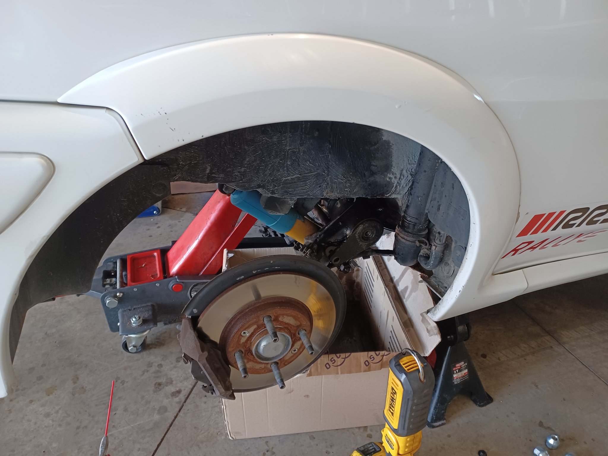

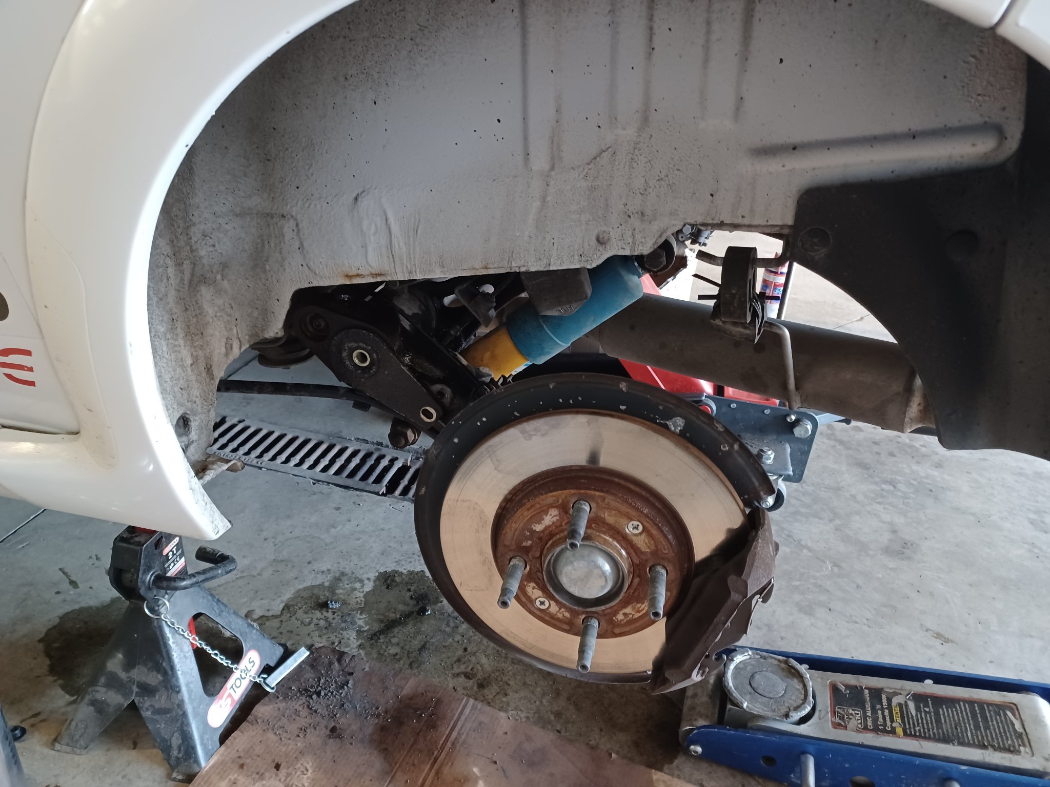

Préparation du train arrière avant décrantage d'un cran
Le câble de frein à main côté passager est abimé, le remplacement des 2 câbles sera effectué, l'autre n'a pas l'air abimé, mais autant changer les 2 tant qu'on est dessus
Au niveau du train arrière, ça commence à bouger légèrement côté roulement passager, je pense que cela sera un chantier pour l'hiver prochain

Qu'est-ce qu'il s'est passé pour ton câble de frein à main ? Il a frotté contre le pneu ?
Pour le silentbloc de silencieux, ca dépend des modèles de silencieux
des fois ca passe avec les silentblocs d'origine, et des fois il en faut des plus grands pour éviter de cramer le pare-choc arrière !

Je ne sais ce qui a occasionné cette dégradation de la gaine, mais j'avais eu la même chose sur la fiat 500 de madame, voiture qui était encore sous garantiekisscool a écrit : ↑04 mars 2023, 06:31 Qu'est-ce qu'il s'est passé pour ton câble de frein à main ? Il a frotté contre le pneu ?
