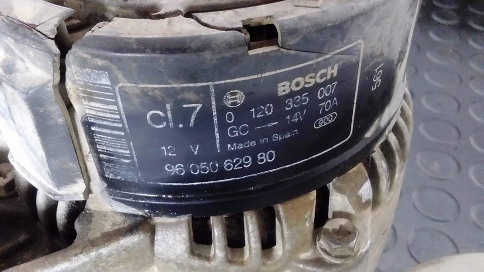

Autre question : quelle est la réf de l'alternateur ? Plusieurs réf sur oscaro...
Quelle intensité de charge ?
Diamètre poulie d'alternateur ?
Distance entre poulie et alternateur ?
Merci beaucoup !

D'origine c'est un classe 7.
Messages : 1532
Re: Courroie d'accessoire
Hello,
J'ai acheté celui la pour ma 1300 en décembre 2017 (96€) sur Oscaro :
Alternateur MAGNETI MARELLI 943356566010
C'est un 70A
