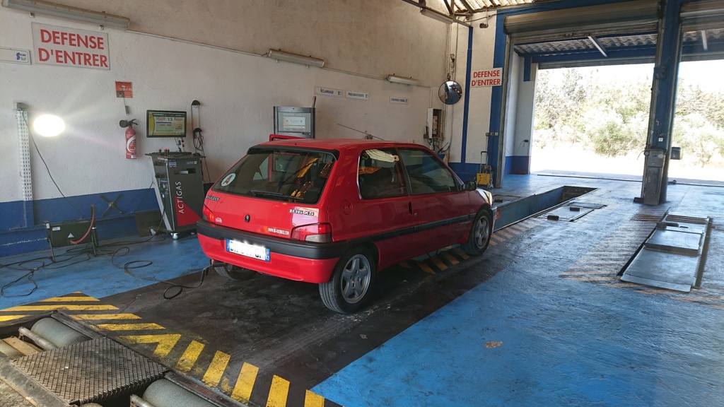

Vendredi , c'était l'heure du passage au CT:
Juste un léger déséquilibre au freinage AR signalé:
