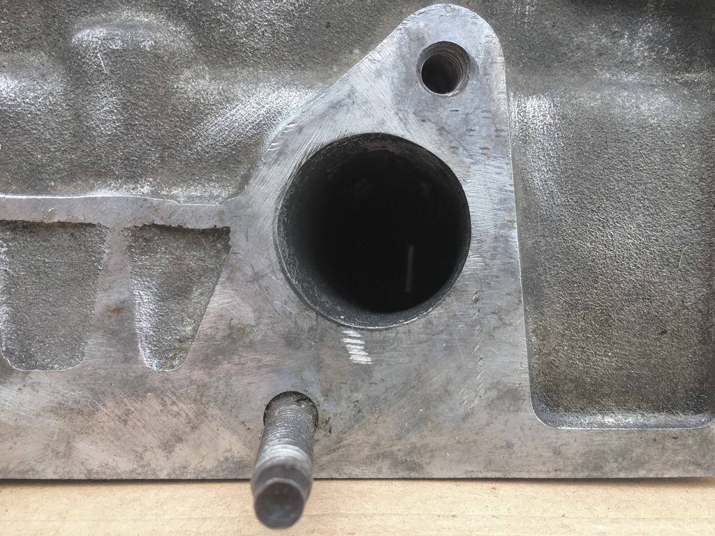

Quelques news, la culasse est à la maison. C’est donc une culasse de 1.4l xsi (idem 1300 rallye). Les conduit à l’echapement Ont été légèrement agrandis et alignés aux joints, idem pour l’admission. Soupapes rodées, joint de queue de soupape changée et une soupape neuve car elle était légèrement tordue. :mouais:
En haut culasse de 1300 rallye stock, en bas 1400 xsi légèrement retouchée :
On peut voir la légère différence de diamètre des conduits, ça changera pas grand chose mais ça ne fera pas de mal non plus :P

Re: [Galliente06390] 106 1300r blanc banquise, Projet « rallye civile »
Tu vas polir les conduits ensuite ?
C'est déjà du gros boulot d'agrandir les conduits :)

AgAdOu a écrit :Tu vas polir les conduits ensuite ?
Non ça ira comme ça, je ne vais pas faire une grosse prépa avec un arbre avec de grosses levées ect...
En effet oui c’est du boulot :D

polir les conduits d'échappement ne peut que faire du bien.
juste prendre un peu de temps pour le faire et la motivation.
