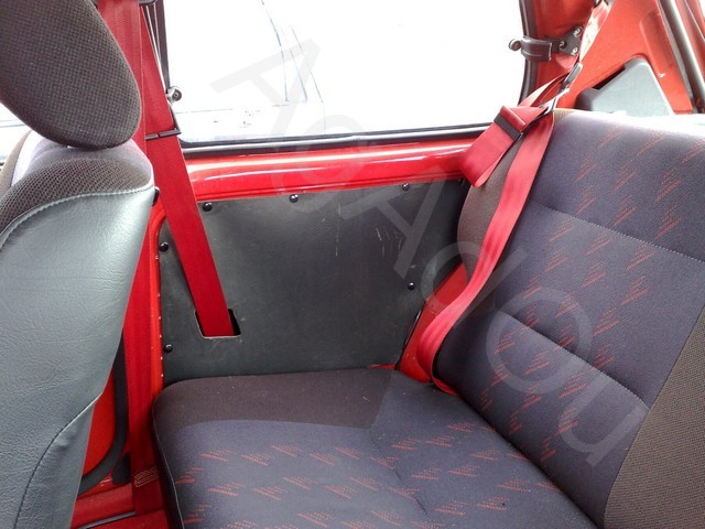

- ceinture arrière sans enrouleur

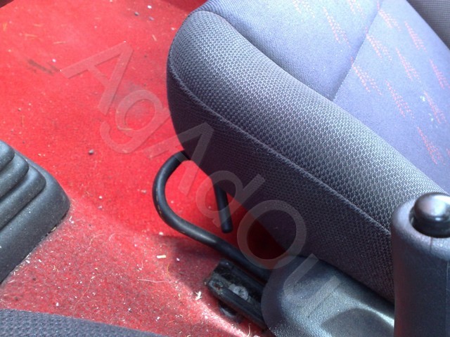

- absence appui tête siège avant
- panneau porte arrière en carton

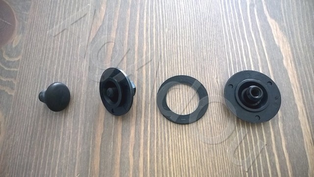

Evidemment tout est NFP chez Peugeot (hors embase obturateur antenne et agrafe antenne).
Le faisceau d'antenne se retire facilement.

- siege_light.jpg (90.96 Kio) Vu 1324 fois
- panneau_ceinture_ar.jpg (77.15 Kio) Vu 1324 fois
- panneau_ar_light.jpg (49.52 Kio) Vu 1324 fois

- antenne.jpg (47.57 Kio) Vu 1324 fois

Je suppose que tu as les références pour le kit obturateur d'antenne...

Les références du kit obturateur d'antenne :
- Obturateur 8101.93
- Joint 8101.92
- Agrafe 6555.RV
