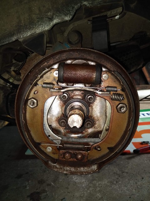

Re: [AgAdOu] 106 XSi 1.6 Ruggeri
Début des hostilités sur l'XSi.
J'ai décidé de tout faire sous traiter...mode feignasse je sais :)
Pour le moment, les cables de frein à main, kit de frein arrière, roulements arrières et durites arrières sont faits.
