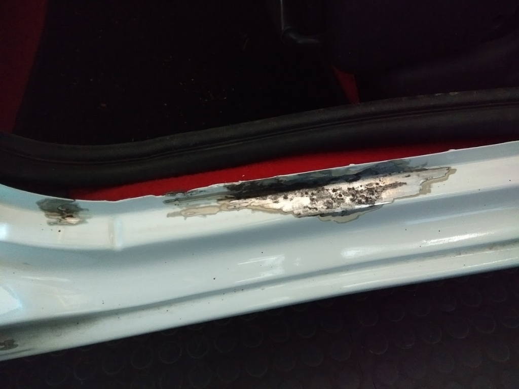

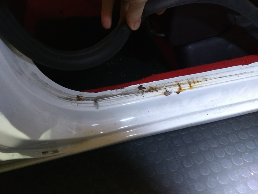

Sinon une petite visite chez Yoyo pour faire un petit checkup carrosserie et poser quelques questions. Une petite surprise a été découvert, l'aile arrière droite a sans doute été remplacé suite à un choc et un peu de rouille trouvée au niveau de la jonction avec la portière passager
J'ai poncé à la dremel, degraisser au vinaigre blanc et appliquer du frameto pour stopper la rouille en attendant une vrai réparation
