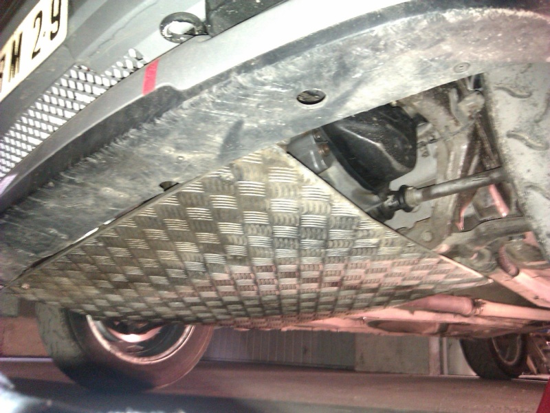

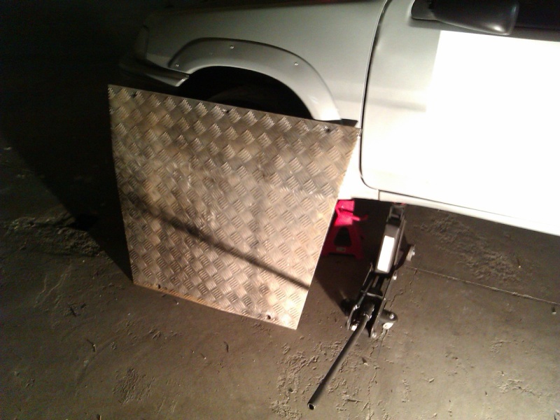

montage du protège carter !
comme vous voyez, c'est pas la version light ! (et elle pèse que 795kg l'auto malgré cet enorme protège carter
en place ! a moi les cordes ! il est pas prêt de bouger lui

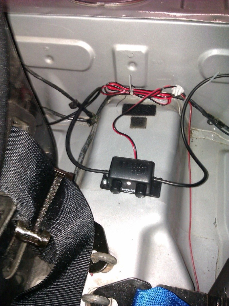

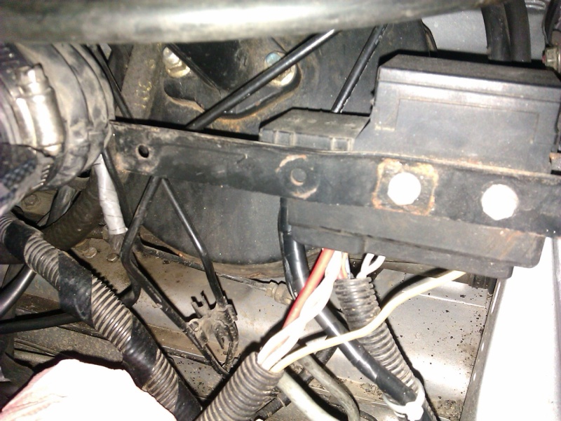

ensuite quelques petites finition, fixation du cable qui va vers la batterie sur le tunnel
le petit fil rouge qui va avec c'est l'alim de la radio qui se retrouve au sol entre les deux sièges
bon elle tien qu'avec une seule vis pour l'instant (que j'ai déjà eu du mal a mettre toujours cause plus de batterie dans la perceuse

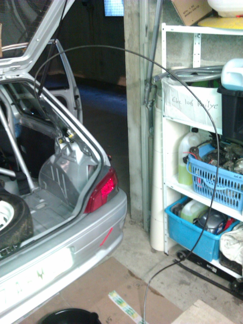

ensuite je me suis souvenu que j'avais pas fini de virer le tuyaux qui part vers le canister, ben il est long ce con ! il passe tout le long du toit
du coup je l'ai fait redescendre derrière le passage de roue droit comme conseillé dans la notice de montage des saxo challenge (et comme c'est le cas d'origine sur 205 rallye
) histoire d'eviter que la mise a l'air libre ne se bouche, et d'éviter aussi d'avoir trop d'odeur d'essence dans l'habitacle (mais bon ça c'est pas sur que ça marche ^^)

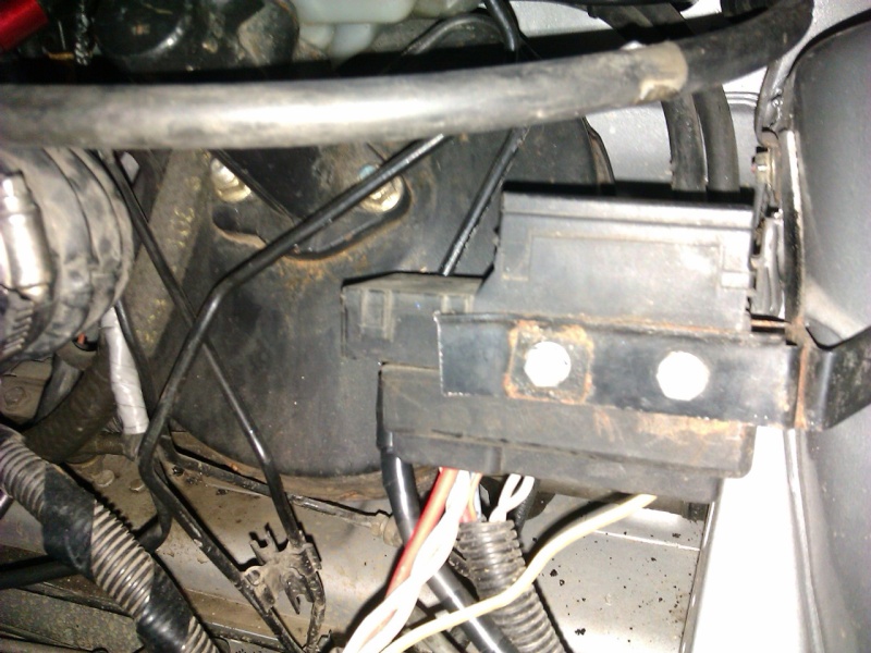

et pour finir, j'ai raccourcis le support du boitier fusible moteur qui me cassait les couilles (et qui servait a rien)
