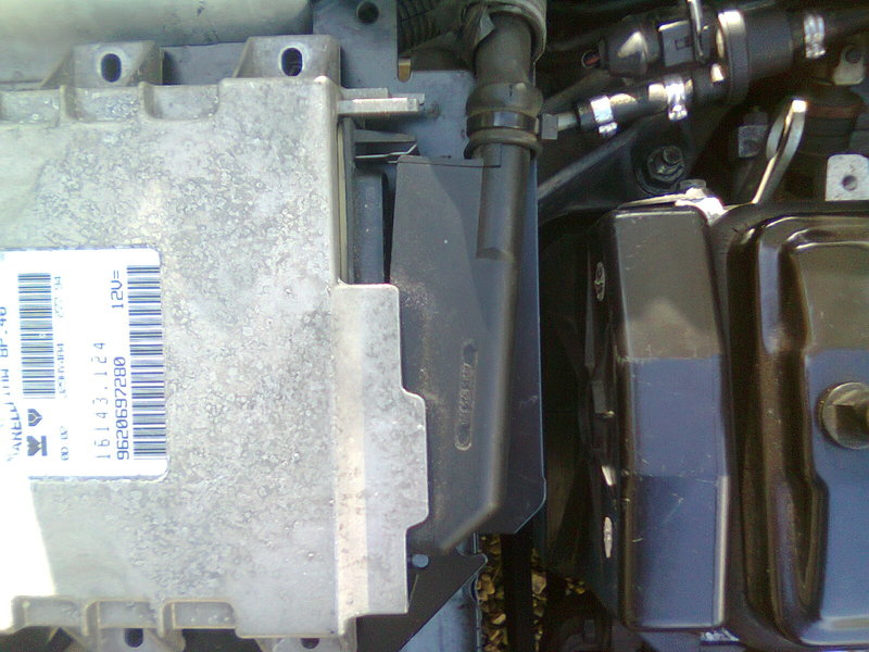

:arrow: Enlever le cache calculateur
Il est clipsé avec 4 pattes
:arrow: Débrancher la broche
Elle est aussi clipsée.
:arrow: Enlever le calculateur de son support
Pour cela, dévisser les 4 vis avec une douille de 8.
On peut alors enlever le calculateur.

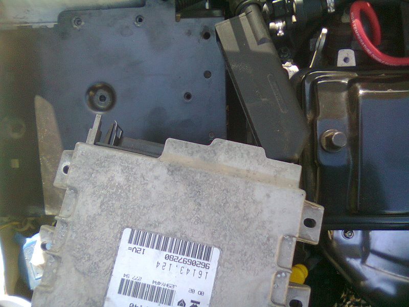

Petite comparaison d'un calculateur d'origine (1994) [à gauche] et un calculateur Peugeot Sport de la Coupe 106 [à droite] :
Pour le remontage, reprendre les étapes en sens inverse :wink:
