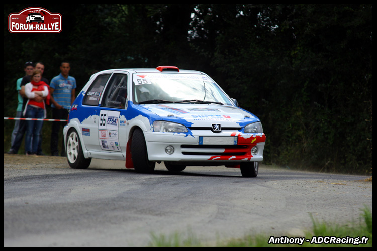

Donc Steven à roulé au rallye du Sillon le weekend dernier ! Comme j'étais encore en vacances le samedi, Steven a donc roulé avec sa femme :)
J'étais quand même présent le dimanche derrière mon appareil photo et j'ai pu capturer les passages plutôt "chaud" de mister cable a donf haha :D
En voici la preuve :
"Pour être un bon pilote il faut avoir un pied lourd et une tête légère" A.Vatanen
Re: [La Balafre] 106 F2012
nikel les photos.

Les photos sont super cool, pour le classement a la classe comme d hab, dernier...
On s en fou on s est bien marré !!!!
