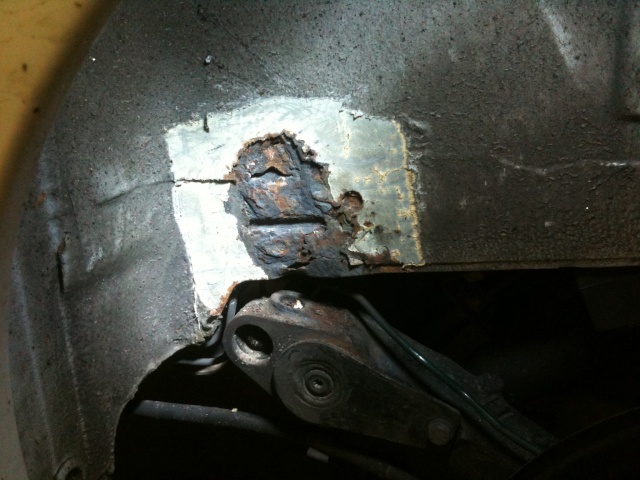

Voici ce que j'ai trouvé derrière le blaxon. :o

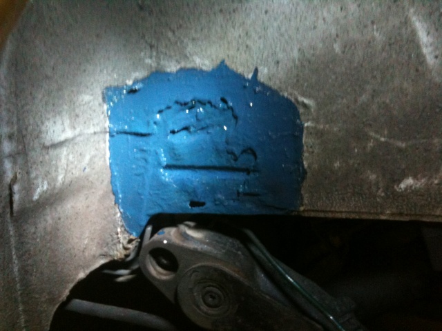

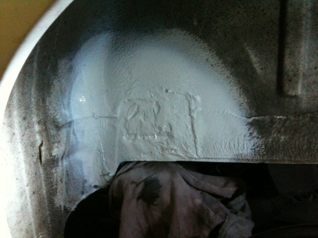

J'ai meulé et poncé toute les parties rouillées puis recouvert au frameto.
Un peu de mastic et un bon coup de peinture pour protéger et la finition.

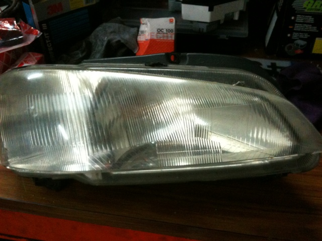

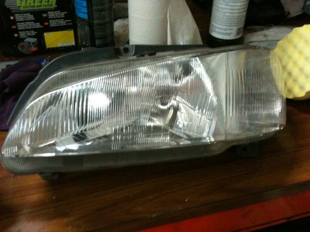

J'ai refait également mes phares avants. Bien content du rendu sur un mais sur l'autre, j'ai l'impression qu'il est abîmé de l'intérieur. Je vais aller en casse demain en prendre un.
AVANT
APRES
On voit la différence de teinte avec le deuxième.

Pour la rouille j'ai la même au même endroit
