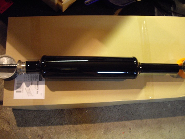

Un silencieux GrN :D

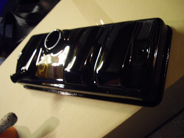

Et un beau cache culbu 8)
