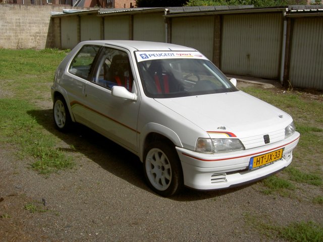

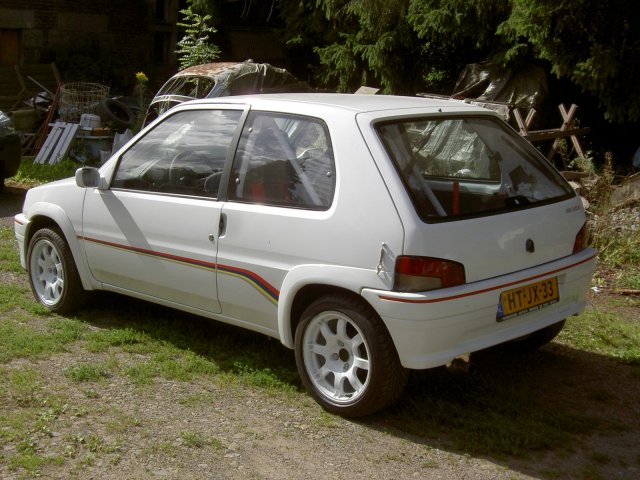

voila voila ... je vous présente la petite dernière...
achetée hier et livrée cet apres midi par le vendeur super sympa!

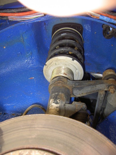

voila ou on en est!
tout les SB étaient HS même ceux des amortisseurs etc.. ! tout ce qui était en caoutchouc était nase!
a l'avant en neuf:
Triangles PS renforcés (je ferai une photo du renfort :bien: )
SB de barre stab
biellettes de barre stab
rotules de direction
butées de suspension SKF
jambes de forces avec combinés filetés PS et cartouche B6 retarées
disques GrN et plaquettes Pagid + durites AVIA
changement du liquide de freins
a l'arrière en neuf
remplacement des amortisseurs par des B6 fermes
SB de train arrière powerflex
changement des kits de freins dans les tambours
j'ai relevé l'échappement et j'ai coupé le bout qui dépassait.
maintenant faudra régler la hauteur des combinés.
reste
- dé-cranter l'arrière (une fois l'avant réglé.)
- reposes pieds (que j'attends)
- poser le protège carter
deux trois photos!

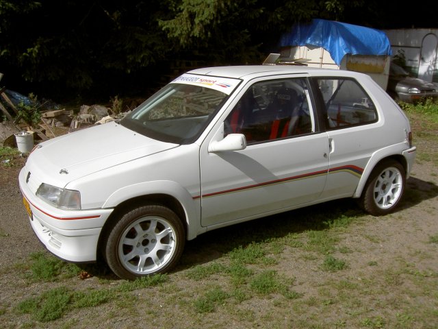

Re: [Nic] 1.3 Rallye N1 | nouvelle recrue... (BE)
Un décrantage en effet sera au top ;) ( je parle pour moi aussi d'ailleur... :p )

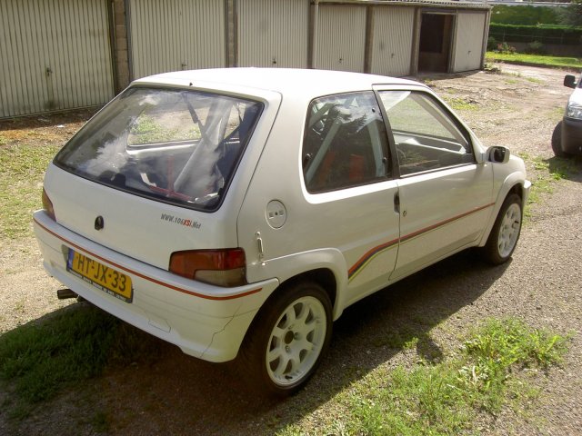

Sinon elle est magnifique avec les PTS ;) par contre ton part choc a l'arriere droit c'est une trace de sale ou bien qu'il est fendu ???
Bon courage pour la suite !
La bleue t'en a fais quoi en fin de compte ?
Non la blanche s'en est une autre :D

ça me flatte qu'on aie l'impression que la peinture aie l'air neuve... mais elle est d'origine! ;-)

oui le PC arrière est fendu. mais vraiment rien de grave! je vais la passer au contrôle technique en décembre...
