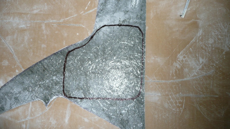

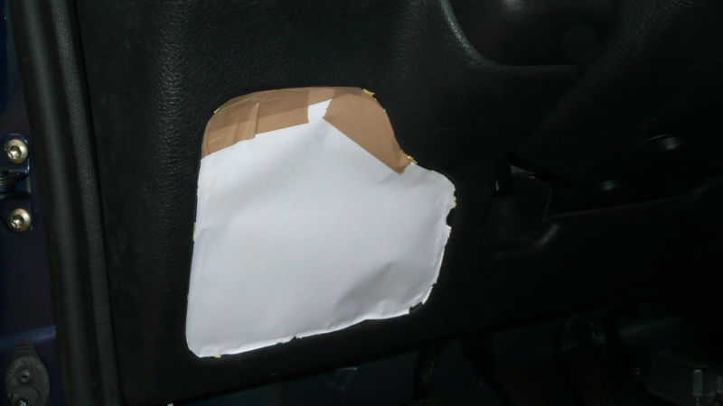

bonsoir a tous cette aprés-midi étant fatigué et ne voulant pas aller faire mon tour de vtt je me suis lancé dans la découpe de mes panneaux en fibre de carbone. J'ai fait les 4 plus gros c'est a dire ceux de devant et ceux de derriere. voici un peu comment j'ai procédé.
PS : l'arceau est peint comme vous avez put le voir hier et je le garde précieusement pour le remonter quand la peinture de l'habitacle sera fait et que j'aurais posé les panneaux en fibre.

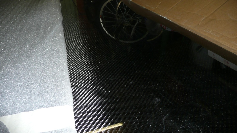

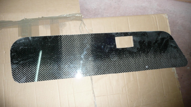

voila une des grande plaques de fibre de carbone que AC sport m'avait envoyé la semaine derniere.

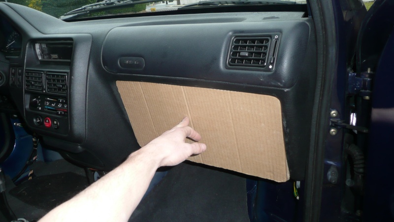

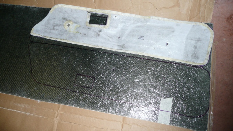

Ensuite j'ai eut la bonne idée en vidant la s16 au tout début de garder l'espece d'isolation qui se trouve derriere les panneaux d'origine a l'avant.
sa correspond exactement a la découpe qu'il faut que je fasse pour mon panneau du coup on reporte directement sur la plaque en carbone

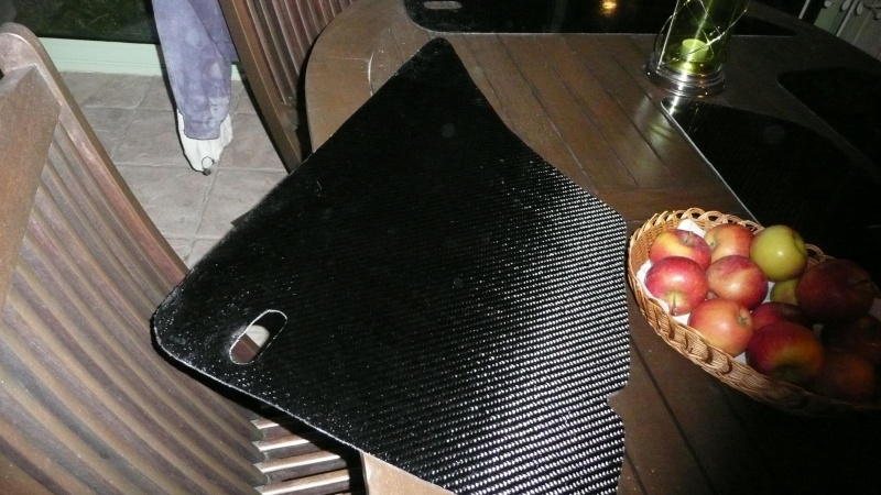

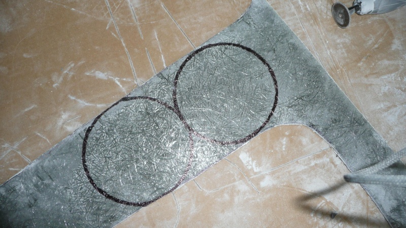

pour découper la plaque en carbone j'ai utilisé un dremel avec un disque que mon pere m'a filé (il est prothésiste dentaire et travail avec sa toute la journée) et j'ai ensuite découper assez facilement la fibre de carbone et voila ce que sa donne. a noter que pour faire le coté droit il suffit simplement de retourner le patron.

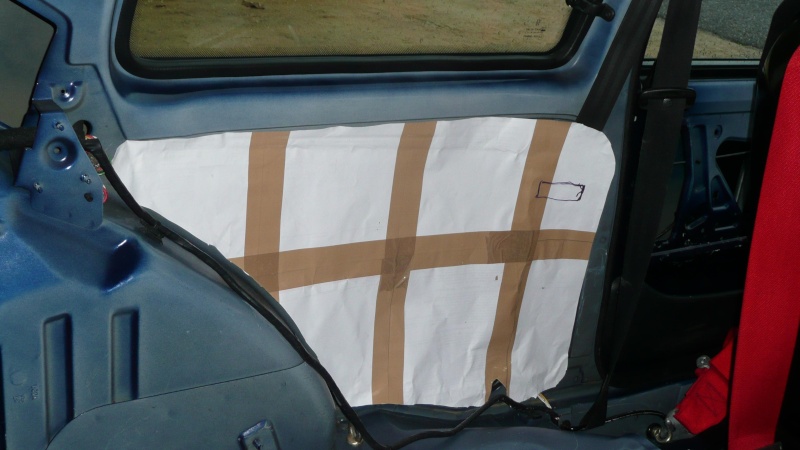

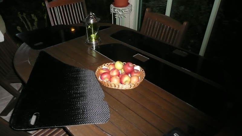

aprés j'ai fait le patron des paneaux arriere en mode je me débrouille, en associant plusieurs feuilles de papier avec du scotch et en découpant cette feuille pour réaliser le parton voulu. j'ai utilisé de la pate a fix pour tenir la feuille
ensuite j'ai reporté betement sur la plaque de carbone aprés avoir jouer lontemps au cutter pour obtenir une forme parfaite
et j'ai obtenu aprés découpé deux superbes panneaux pour l'arriere de la caisse.

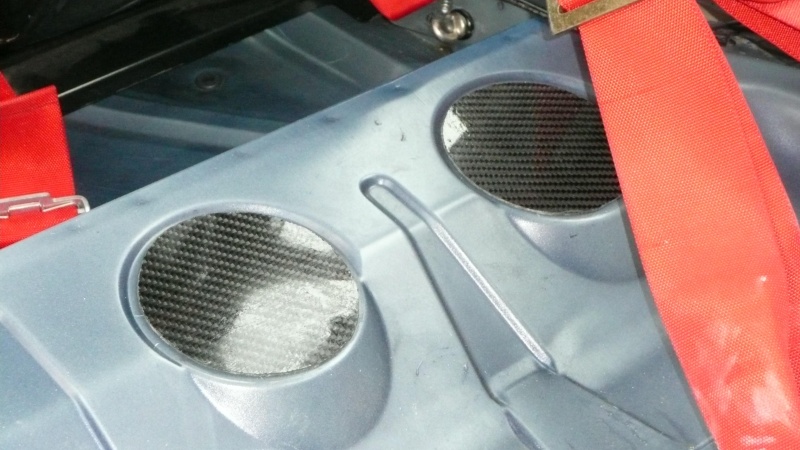

il me restera le cache de boite a gant le cache de la boite a fusible habitacle les deux caches de résevoir que l'on a dans le cofre mais sa va etre rapide a faire.

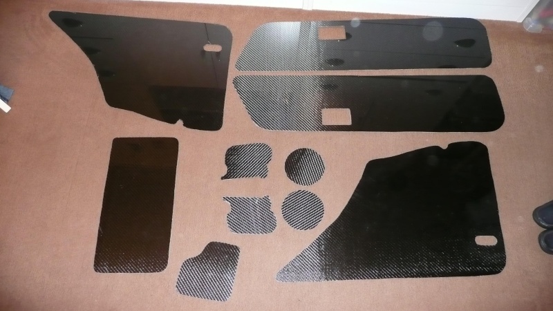

bonjour ce matin changement de programme je devais changer le radiateur mais vu la merde que met la poussier dans le garage j'ai préféré en finir avec les plaques en carbone du coup j'ai fini tous mes panneaux en fibre de carbone voila un peu le taff que j'ai fait ce matin et sur la derniere photo on voit tous les éléments qui compose le kit fibre de carbone que j'ai fait pour la s16 avec ma plaque de 150 * 100 cm. demain changement du radiateur de chauffage normalement lol.
a vous de me dire a quoi correspondent les plaques de carbone ahahahah moi je sais mdr

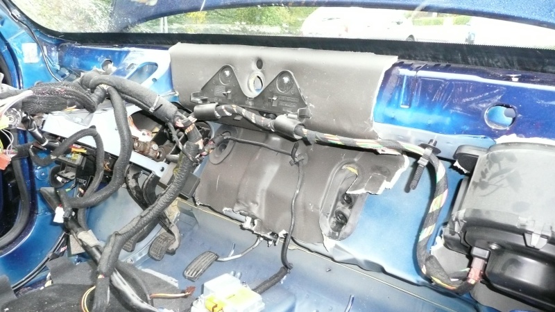

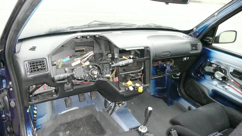

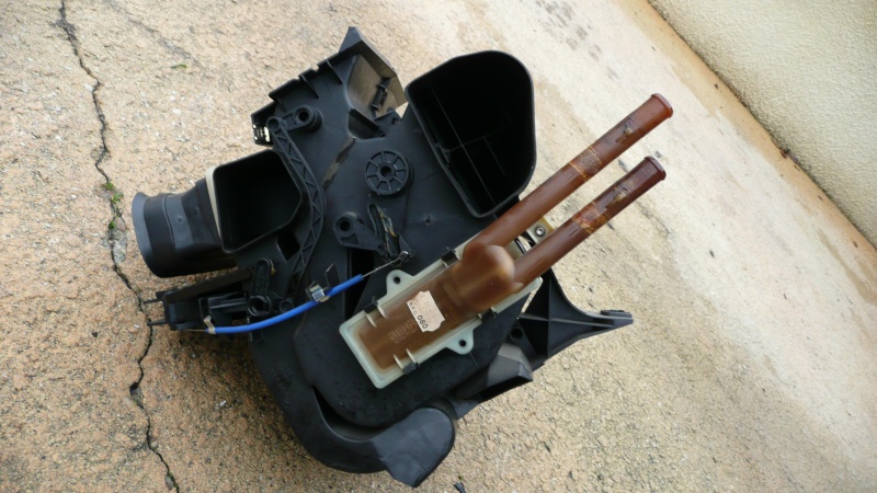

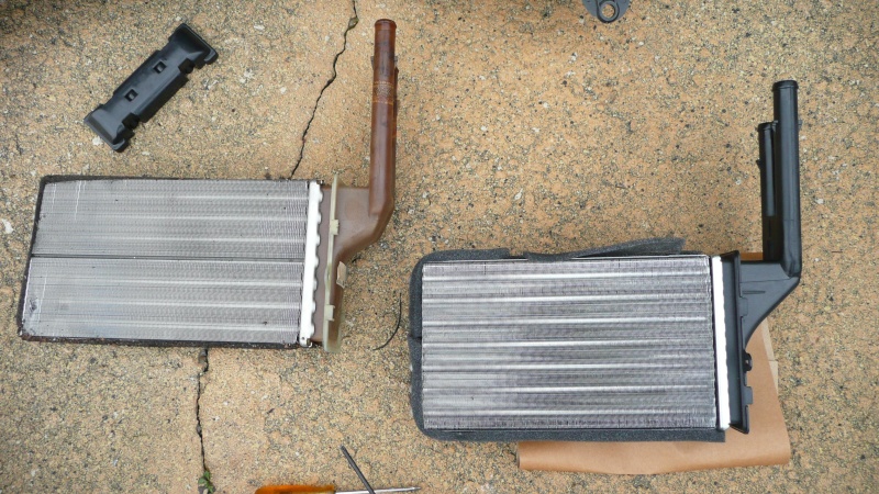

aujourd'hui comme j'avais dit j'ai changé mon radiateur de chauffage car il fuyait. j'en ai profité que l'arceau soit démonté car il aurait fallu que je démonte l'arceau pour démonter le tableau de bord pour pouvoir changer le radiateur donc je l'ai fait et puis ej suis tranquil au moins sa fuit plus (je pense d'ailleurs qu'il a pris un gros cout de chaud lorsque je suis rentré en surchauffe de paris avec simplement le le chaffage interieure en guise de refroidisseur de moteur)
la suite du programme sera la peinture de l'interieure aprés la pose des contre plaques soudées qui seront faites début de semaine prochaine.
DONC VOICI un peu les photos que j'ai pris pour le taff de ce matin.

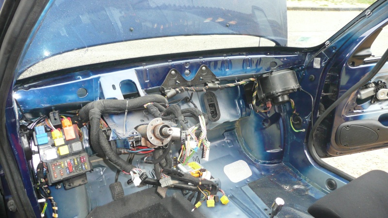

j'ai commencé par démonter tout ce qui est pérphérique au tableau de bord c'est a dire compteur commande de ventilation etc
puis j'ai fait sauter les essuis glace ainsi que tout leur systeme pour accéder au vis du tabealu de bord

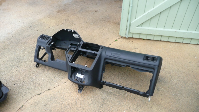

puis j'ai démonté le tableau de bord (la déja j'en suis a 1h30 de démontage car y'a plein plein de trucs a sortir)
ensuite je me suis occupé de sortir le bloc chauffage ainsi que le radiateur de chauffage que j'ai changé
par une neuf lol

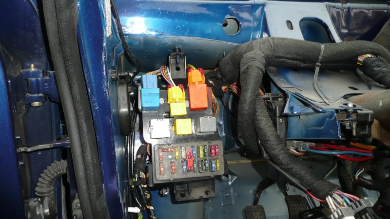

puis je me suis dit tant que j'en suis la beh je vais faire sauter toute cette merde d'isolation qui pese un ane mort
on peut voir un peu le bordel de cable qu'il y a dans une voiture sa m'a fait aluciner
et le tableau de bord posé par terre

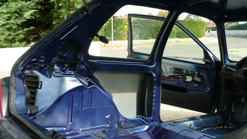

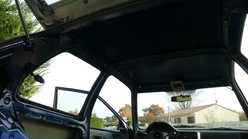

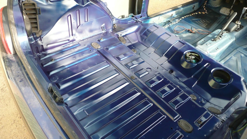

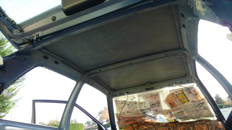

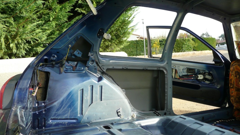

bonjour a tous on continu dans la lancé comme j'avais dit donc ce matin mie en peinture de l'habitacle (plafond, montants, ailes arriere, et plancher de coffre). je n'ai pas fait les portes ni le plancjer de la caisse car pour les porte j'avais plus assez de peinture et pour le plancher j'attend la semaine prochaine que mon pote me soude les contre plaque a la caisse. mais en attendant voila le travail que j'ai fait ce matin. en photo et en plus avant et aprés. j'ai tout fait a la bombe et c'est parfait vraiment nickel je suis trés content du résultat.
demain je me procure encore quelques bombes si je peut je peint l'interieure des portes et je pose les premier panneaux en fibre de carbone qui attendent sagement sous mon lit. a demain soir avec de nouvelles photos j'espere

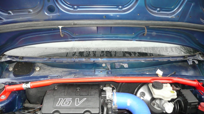

voici les deux seul tofs que j'ai pris une de la peinture du coffre en plein jour ce matin et l'autres des panneaux avant, j'en ai pas plus car le temps est pourri et que y'a aucune luminosité du coup sa rend pas du tout avec le flash.

Tu peints à la bombe ou au pistolet?
Clément,33
Messages : 183
Enregistré le : 07 févr. 2009, 00:02
Message par Clément,33 »
ouep c'est bien chez AC sport et oui c'est bien a la bombe lol
