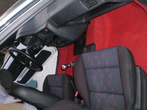

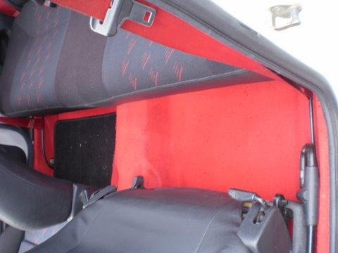

Salut tout le monde, j'ai récupéré la bête hier, tout simplement super content, l'intérieur et comme sorti de chaine de montage super propre et l'extérieur deux trois bricoles à faire mais rien de méchant, je cours un peu partout en ce moment, dés que j'ai un peu de temps je met des photos en ligne,promis,

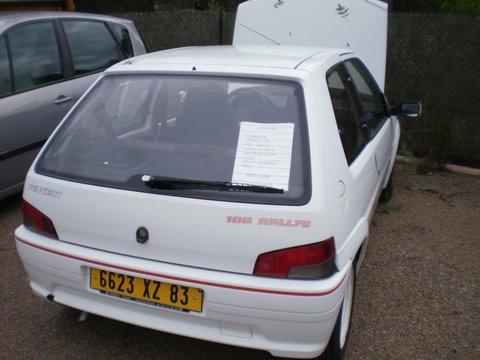

Bon j'ai trouvé deux minutes :
Comme vous pouvez le voir, il va falloir que j'achète des jantes celles là sont bouffées par la rouille et je vous parle même pas des pneus de merde, remarque c'est bon signe avec des pneus aussi pourris que ça je pense pas que le proprio l'a mal traité,
Pour l'historique apparemment l'auto viendrait d'Allemagne, le premier proprio l'a eut 3 ans et a fait 20000km, et le second proprio l'a gardé 11 ans et elle a 125000km aujourd'hui, donc voilà ma trés bonne affaire,je vous raconte même pas comme il avait les boules quand je suis reparti avec sa bombinette, un peu plus et je m'en voulais ;)

L'intérieur est hallucinant de propreté :shock:

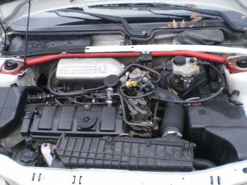

Nouvelles de ma bombinette :
Salut tout le monde, ça y est je suis à Paris, ma 106 est entre de bonnes mains, elle est rentrée au bloc et va s'en sortir :lol: ,
Donc disques et plaquettes en attente de réception, pour ce qui est de la ligne groupe n, abandon de projet, car on s'est penché sous l'auto avec l'expert, pour s'apercevoir, que mon cata a été soudé à la ligne, ligne qui serait une ligne groupe n avec un silencieux d'origine et il n'y a plus de détente, donc aprés réflexion, l'achat d' une ligne groupe n en acier sans suppression de cata ne changerait rien quant au rendement de l'auto,
Joint de cache culbus commandés, silents bloc coté distri vont être remplacés par des silents blocs de 205 rallye, plus rigide que de l'origine 106, (je calme tout le monde ce n'est pas ma science, mais celle de pleintaq qui est juste un monstre de connaissance en 106 ), silents blocs coté boite à remplacer également, les disques ont été tombés, et ben verdict, ils risquaient pas de se barrer, soudés par la rouille !
4 bougies commandées, les dernières datent de 2000!
Un kit distri commandé, elle n'a que 30000km mais 5 ans!
Une courroie alternateur,
La puce groupe n est commandée,
Voilà voilà je vous tiens au courant de sa vie, merci au médecin qui me tient au courant, ouf il l'a stabilisé
