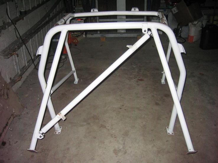

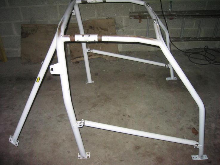

bon !!! la collecte a été plutot bonne
et ellle va encore grossir !!!
voilà donc les objectifs des prochains travaux ......
mon arceau : que je viens de récupérer
un OMP 6 points boulonné !
qui sera donc boulonné sur les plaques de 3mm soudées à la caisse, que voilà...
merci Nico, pour les plaques....

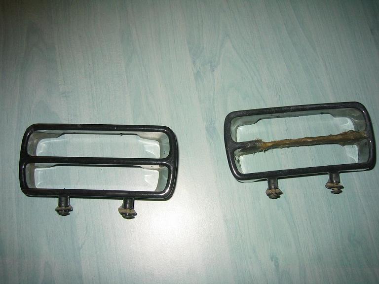

j'ai aussi récupéré des grilles de pc, dont une coupée, que j'ai fibrée, je vais maintenant les repeindre, mais je ne sais pas trop en quelle couleur ??? Peut être en rouge.... ou blanc et rouge....

Oui !
D'après Service Box...Plus disponible !
Plus de joncs ni même de grilles, d'ailleurs...
