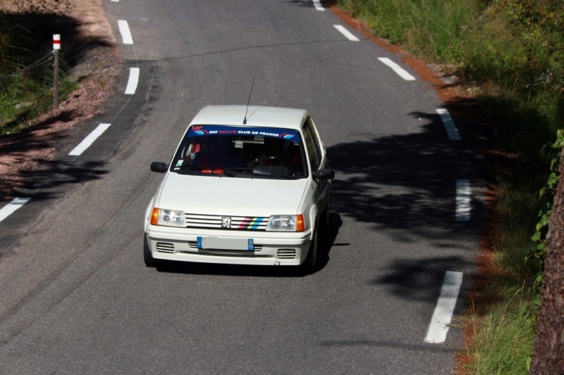

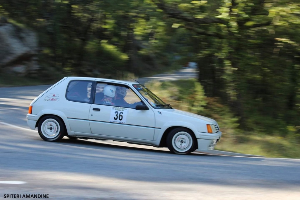

On a participé en septembre avec mon fils Vince_13 à la Ronde Historique du Centre Var avec la "routière" (chaussée pour l'occasion des roues OZ en 13"):
Quelques photos :
Et nos 4 caméras embarquées:
1ère montée: découverte du tracé:
2ème montée: ça va déjà mieux:
3ème montée (avec la GoPro dans l'autre sens :haha: )
et dernière montée:
l'auto a très bien marché, le 4:1 et les roulettes en 13" apportent clairement un plus mais par contre, le train AV est moins précis et incisif qu'en 14" :?

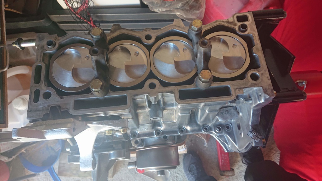

Ensuite, après une pause forcée le temps de reparer le moteur de mon ami Rodolphe, je me suis enfin remis au travail sur le futur moteur de ma grA:
J'ai terminé de nettoyer le bloc:
j'ai monté les chemises neuves:
...et je les ai immobilisées:
Les pistons forgés etles bielles sont en place:
Maintenant, il faut que j'achète l'embrayage pour pouvoir faire alléger le volant-moteur et équilibrer l'ensemble avec le vilo
Je pourrai ensuite terminer le bas-moteur   :fufu:

Sympa l'astuce pour bloquer les chemises :D
jean-luc13
Messages : 533
Message par jean-luc13 » 12 janv. 2020, 14:52
j'ai justement légèrement meulé les paliers de rampe de culbuteurs qui me servent à immobiliser les chemises, le bossage des pistons touchait au PMH! :roll:
