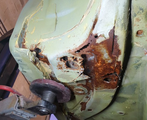

- vérifier la présence de rouille : les 106 ont tendance à rouiller à de multiples endroits sur la caisse. N’hésitez pas à jeter un œil dans tous les recoins, dessus et dessous. Dans le compartiment moteur, vérifier l’état des deux longerons.

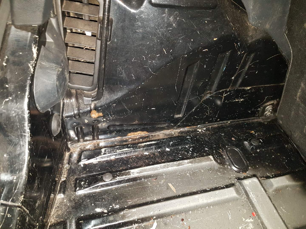

Sous la voiture, vérifier l’état des renforts de pied de caisse avant et des bas de caisse.
