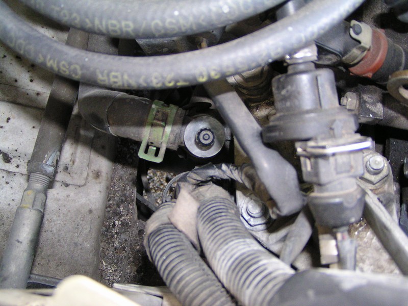

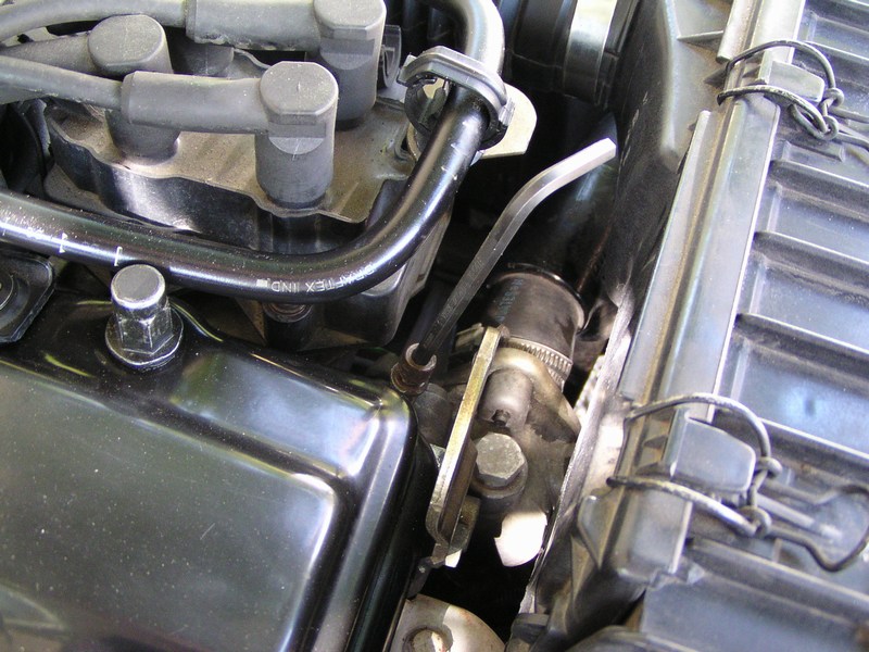

- déposer le filtre à air (pour pouvoir mettre facilement la pige de volant moteur)

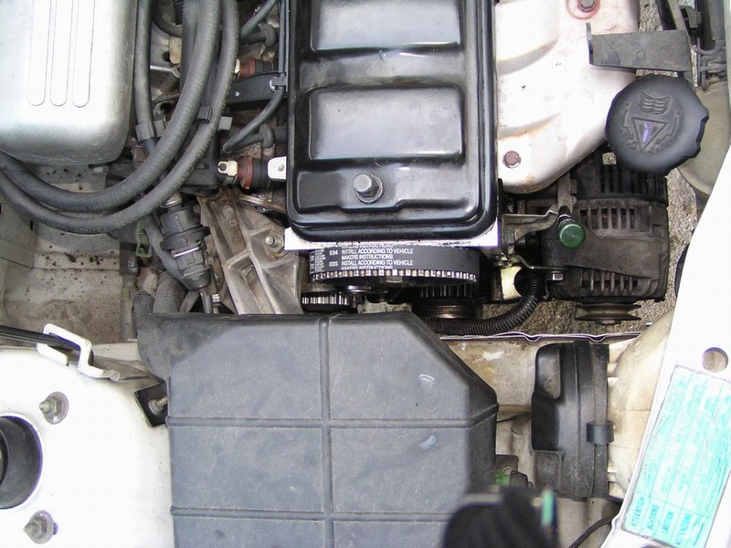

- dépose des carters de distribution (plastiques noirs), il y a 3 vis bien sympa à dévisser

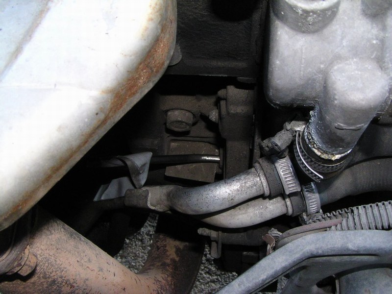

- vidange du circuit de refroidissement par le robinet du radiateur
- tourner le vilebrequin jusqu'à pouvoir piger le volant moteur puis ensuite la poulie d'arbre à cames. Utiliser une pige de 10mm pour la poulie d'arbre à cames et 6mm pour le volant moteur. Pour tourner le vilebrequin soit on utilise une clé sur le bout du vilebrequin ou on peut tourner la roue qui est en prise.

On monte la courroie, la flèche dans le sens de rotation du moteur (vers l'avant du véhicule quand on regarde depuis l'aile avant droite) en commençant par le pignon de vilebrequin, arbre à cames, galet tendeur et pignon de pompe à eau.
Bien vérifier que le brin entre les pignons de vilebrequin et d'arbre à cames est tendu.

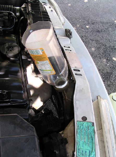

Un petit complément pour la partie remontage et remplissage du liquide refroidissement.
Il faut se fabriquer un outil pour remplir le circuit de refroidissement correctement.
Par exemple une bouteille plastique découpée, avec goulot large de même diamètre que l'orifice du radiateur.
Avec un joint d'étanchéité de plomberie appliqué sur le goulot, c'est nickel (il faut aussi boucher le trou de trop plein
à la base du bouchon de radiateur, sinon ça goute un peu).
Dans l'ordre :
On ouvre la commande de chauffage dans l'habitacle
On ouvre les vis de purge
On remplit le circuit
On ferme les vis de purge dès que chacune fait couler du liquide de refroidissement sans bulle.
Normalement la bouteille doit être remplie aux 2/3.
Là il faut ruser pour enlever la bouteille et pas perdre le trop plein de liquide !
Il y a 2 vis de purge, toujours fermer celle ci avant l'autre
Purge à refaire avec moteur chaud si pb.

Bonjour,
j'ai une question concernant une 1600 :
On se trouve le trou pour la pige de 6 du volant moteur ?
Merci
de vos réponses, car je suis bloqué... :(

Re: Changement courroie distribution
Message par ben_rallye »
Moteur face à toi, à hauteur du filtre huile à peu près, tu regardes vers la jonction bloc/boite et là tu as un petit trou qui te permet de piger le volant moteur.
Perso, j'avais fait une marque au style écrit-métal entre la sortie vilo et le bloc. :)
