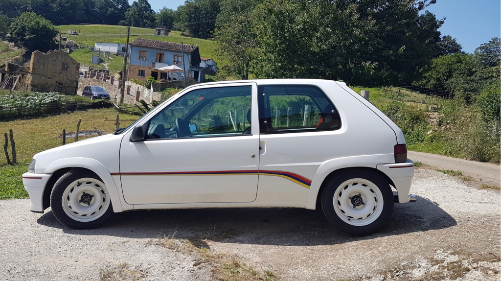

Voila la bete

Bienvenue Fredovt ainsi que ta bête
Elle semble assez bien équilibrée entre l'avant et l'arrière
Si tu as d'autres photos à nous proposer, on est preneur
Elle présente bien cette rallye

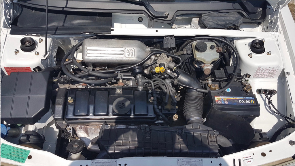

C'est nickel sous le capot, avec même le petit cache batterie qui va bien.
Le train avant est réglé virilement avec de la chasse mais sans DA

j'ai remonté tel quel les amortos, le réglage origine n'est pas celui la pour une "sans DA" ?

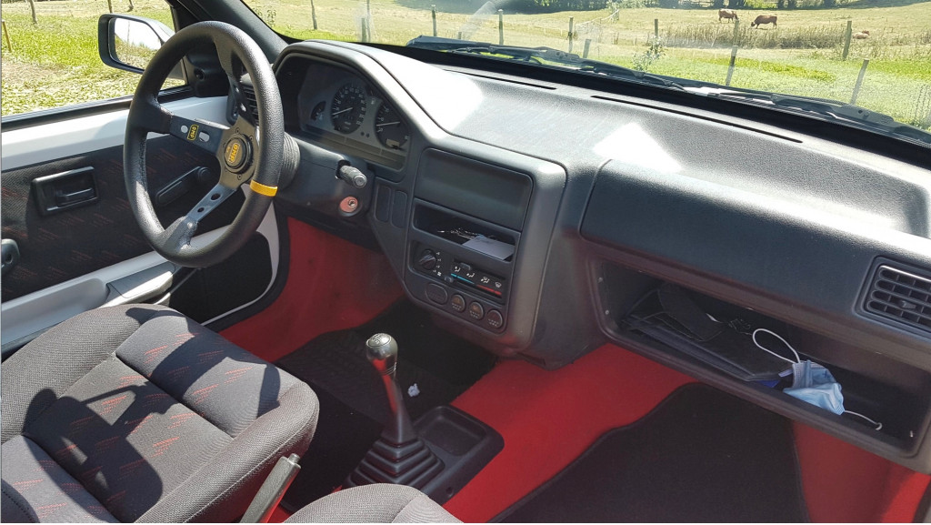

(une vue de l'intérieur, le volant d'origine est à l'abri )
