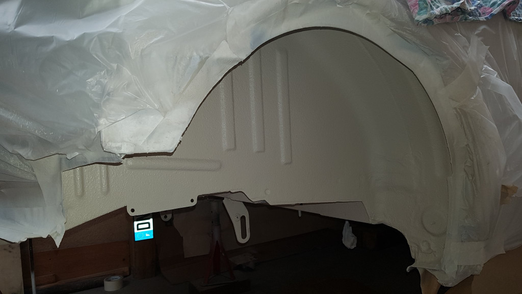

Je viens de franchir une super étape. Je vous laisse apprécier :
Dessous de coffre: Passage de roue: Le temps pour moi de réceptionner les dernières pieces et le remontage sera la prochaine étape.

Re: [Blackbox] Rallye 1600 Blackbox (FR)
Sacré bon boulot de nettoyage, de décapage, d'apprêt et de peinture surtout avec l'auto sur chandelles, pas facile de bosser en étant couché dessous

Up fin de ce chapitre pour moi. Et CT ok pour 2 ans !
Rappel des opérations peinture dessous de caisse et rénovation du train arrière.
Au passage merci A.L.S garage. Super réactif et super boulot.
