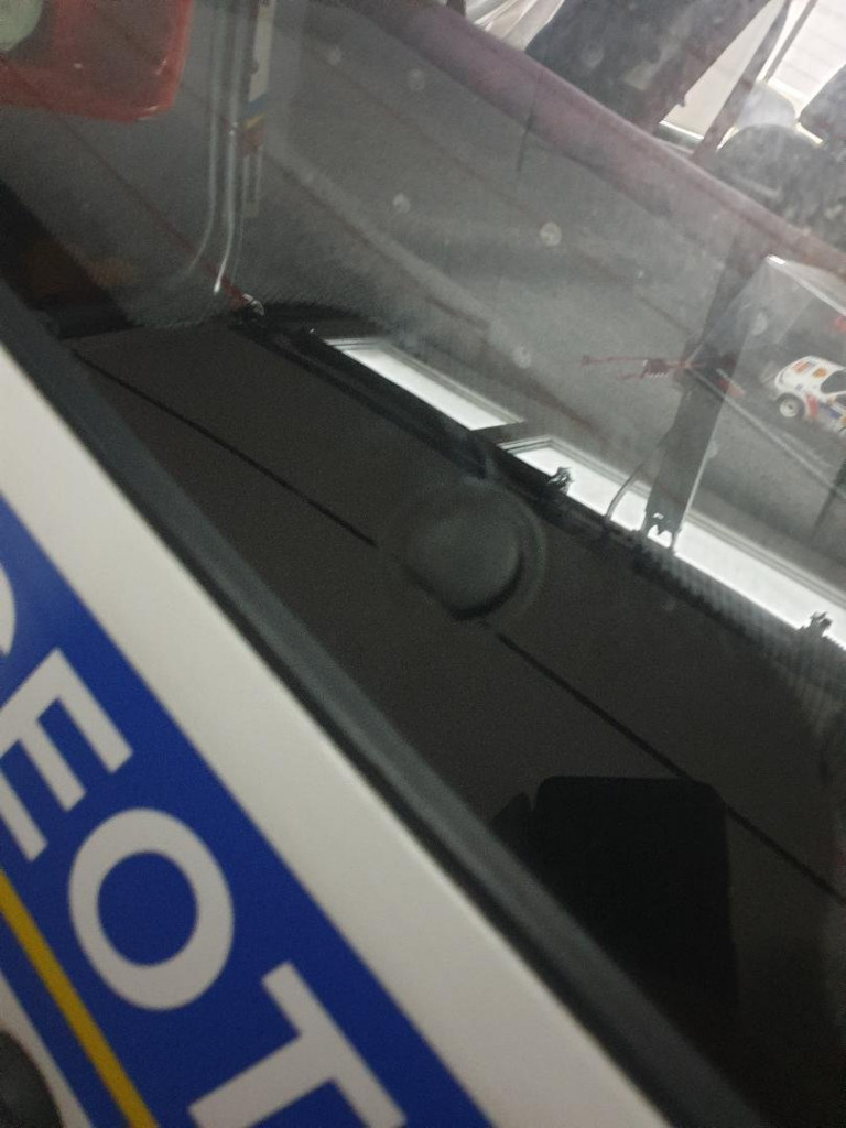

Sur le forum du 205 RCF, ils parlent d'un obturateur de Berlingo phase 1 pour boucher le trou de l'essui glace arrière, à première vue c'est le même
Re: [JulienIdf] Le retour en 1.3 rouge !
Ok ça marche merci je vais me renseigner de la ref
Il existe un kit peugeot (plus fourni évidemment) pour l'obturateur du trou d'essui glace, c'est moins dégueu que les autres solutions. Un tour en casse pour trouver une XN et 10 sec pour récupérer les 2 morceaux de plastique et le joint.
sur la photo, à gauche c'est l'obturateur du gicleur de lave glace arrière.

Je ne savais pas que ça existait des 106 sans gicleur et essuie-glace arrière d'origine... Sur ma XN elle en est équipée donc ça doit pas concerner toutes les XN. Ce qui veut dire qu'il existe donc des commutateurs d'essuie-glace sans l'option de l'arrière?AgAdOu a écrit : ↑20 janv. 2022, 12:35 Il existe un kit peugeot (plus fourni évidemment) pour l'obturateur du trou d'essui glace, c'est moins dégueu que les autres solutions. Un tour en casse pour trouver une XN et 10 sec pour récupérer les 2 morceaux de plastique et le joint.

D'après la référence peugeot, on retrouve le même obturateur sur les 309 phase 2 bas de gamme (style chorus ou graffic). Le mien fait la gueule et j'en cherche aussi
J'ai pas d'essuie glace mais le comodo a bien la fonction.Blasphorion a écrit : ↑20 janv. 2022, 15:04Ce qui veut dire qu'il existe donc des commutateurs d'essuie-glace sans l'option de l'arrière?

C'est vraiment illogique pas d'essuis glace arrière mais quand même la fonction. Pas d'autoradio mais quand même une antenne
Si quelqu'un trouve mon bonheur je suis preneur

Bonjour, bienvenue avec cette belle rouge =). Elle parait très belle. En effet je cherche également en vin ce fichu obturateur d'essui glace arrière... Il y a plusieurs années de ca j'en avais trouvé quelques-uns en casse sur diverses modèles PSA. Mais à force de supprimer les eg arrière et de dépanner les copains je n'en ai même plus .... Je suis éventuellement intéressé par une solution de rest'agraph si toutefois il y a une référence. Car sur ma 106 j'ai emboité un cache vis de pc arrière de 205 avec un filet de pate à joint mais c'est pas top =/. Pour l'obturateur de lave glace j'ai trouvé un "champignon en caoutchouc qui va nickel. Voila, je te souhaite plein de plaisir avec cette ralloche.

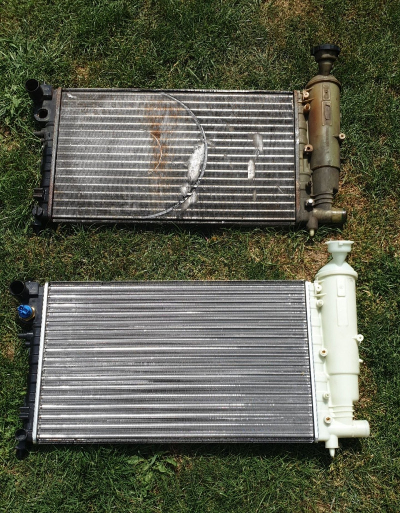

Upgrade du jour bonjour !

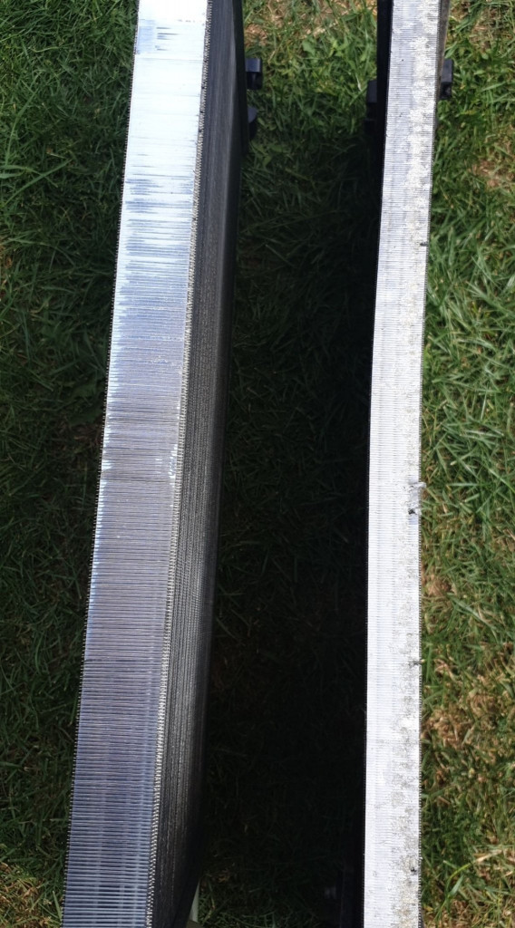

Aujourd'hui c'était le changement du radiateur par un de 106 avec clim donc plus épais : Le mien était h.s, il venait de se percer car le ventilateur frottait dessus ... le nouveau est identique et se monte donc en place sans aucune modif J'ai également changé mon calorstat par un qui s'ouvre plus tôt

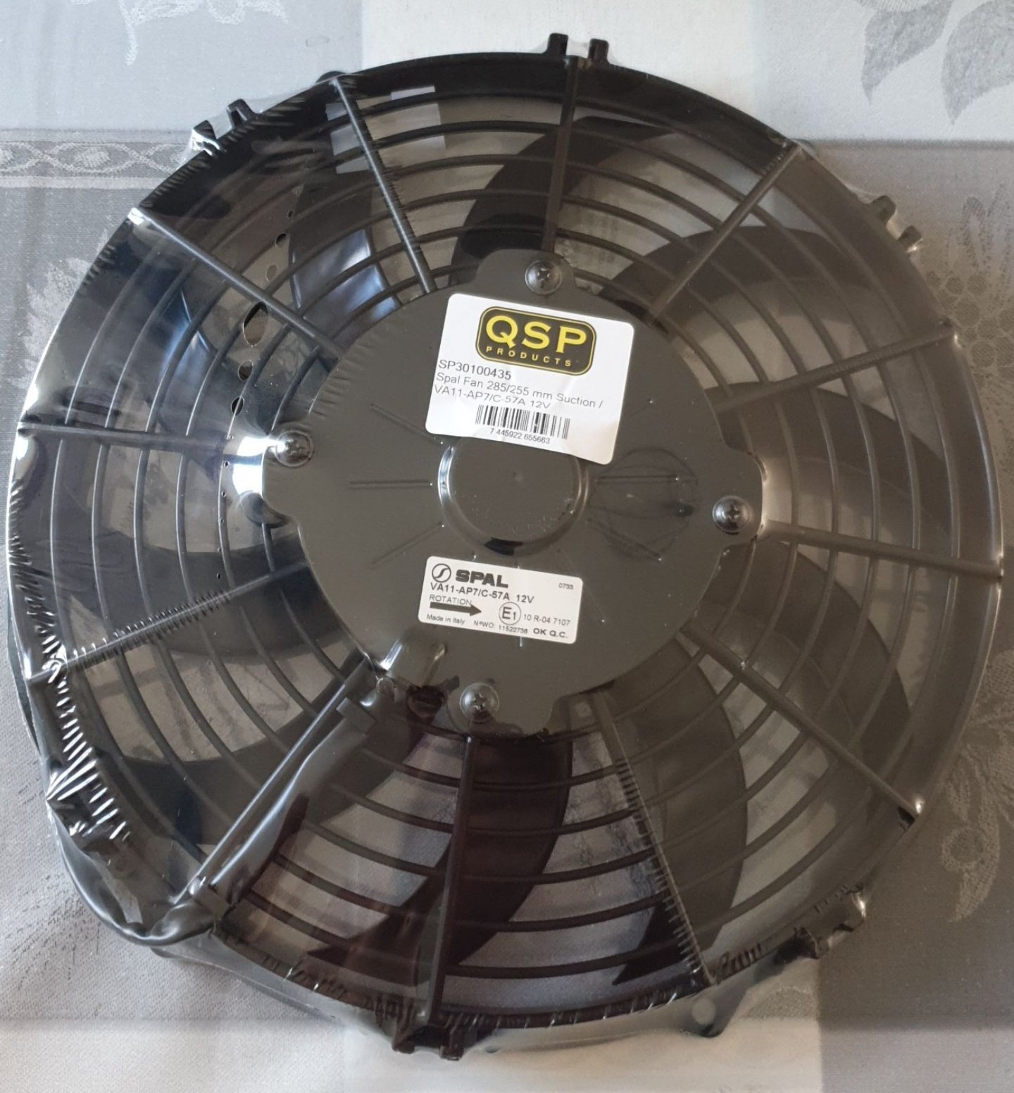

Maintenant il ne me reste plus qu'à attendre la livraison de mon Spal, j'ai pris un aspirant en 255mm. J'aimerais ajouter un bouton dans l'habitacle proprement pour pouvoir l'activer quand je le souhaite

J'ai instalé l'obturateur d'antenne et il me manque celui d'essuie glace arr avec la buse de lave glace ..

Pas mal, moi aussi j'ai investi dans un kit complet Powerflex (suffit de checker le dernier post sur le projet de ma 106 ), c'est quoi la référence de ton radiateur en montage clim? Pour ma préparation au raid désertique j'envisageai un radiateur de taille supérieur à celui d'origine qui est le "petit modèle". J'ai déjà acheté d'occasion un motoventilateur avec support plus grand identique Rallye, XSI qui est également commun sur les diesels mais pas encore acheté le radiateur qui irait avec!

Ref radia : OEN 1301HX

Bon choix pour l'optimisation du refroidissement de la 1300 !!

Merci pour la ref du radiateur, je vais opter pour ce choix.

J'ai reçu mon Spal aspirant !
Il est top très ergonomique et ne fait aucun bruit
Par contre impossible de le faire fonctionner, (je l'ai branché en direct sur une prise et il fonctionne) mais une fois sur la voiture impossible de le faire tourner, je suis pourtant sur de mon cablage Fil noir => fil rouge // Fil bleu => fil jaune/vert
Je me suis dis qu'il avait du griller un fusible, mais je viens de tous les checker et non .. d'ailleurs, de quel fusible s'agit-il ?
Quelqu'un à déjà eu ce problème ?
Comment tu as essayé de le faire tourner sur la voiture ?
Tu as vérifié s'il y avait bien du 12v au 2 fils qui arrivent ?
