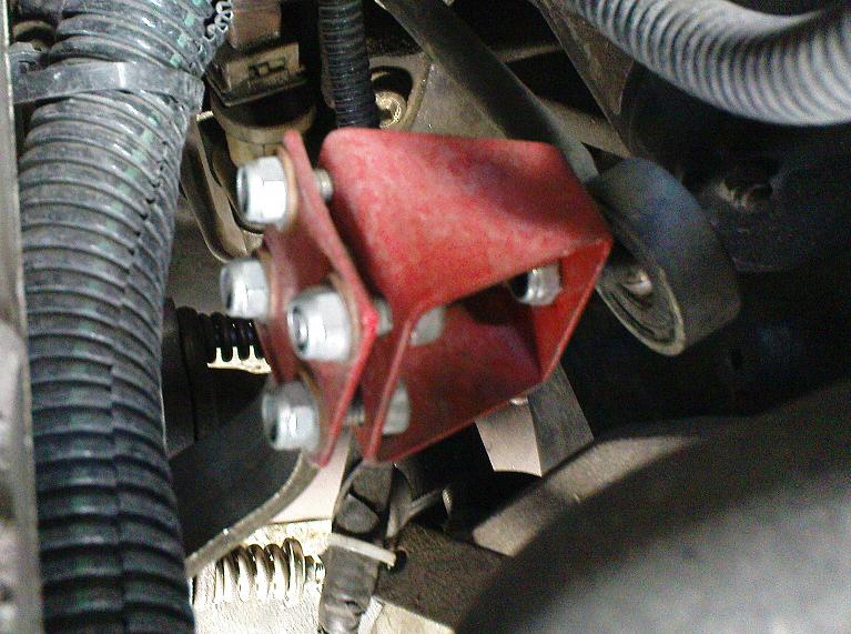

Voici mon montage :
Vous l'avez compris j'imagine..c'est un quick shift fait maison à partir d'un morceau de profilé carré de 40*40. L'embout rotulé à été récupéré sur un vieux pied de comparateur FACOM (vive la bricole!!) et par miracle je tombe au milimètre près sur les même dimension que les quick shift du commerce. Celà fait bientôt un an que je roule avec sans problème.
Investissement 0 et fonctionnalité 100%
J'ai pas le pétrole mais j'ai les idées!

Flow90 tu peut poster le plan du quick shift ce serai super de ta part
