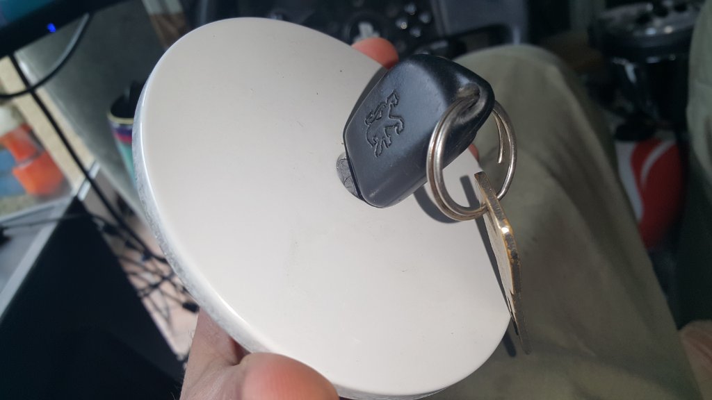

Salut,
je relance le sujet sans en créer un car c'est un peu similaire.
J'ai la clé coincée dans la serrure du bouchon de réservoir.
(mais le bouchon est enlevé c'est juste la clé qui est dans le bouchon)
Première chose : comment l'enlever ?
Et ensuite essayer d'enlever la serrure ça n'a pas l'air d’être simple. qu'est ce que vous appelez les 2 ailettes ? Les parties qui tournent ?

- Messages : 4841
Re: bouchon de réservoir
Ah mince c'est un truc con ça
je suppose que tu as essayé le wd 40
Ça m est déjà arrivé avec ma saxo vts. Et j avais dû changer de bouchon...
Oui j ai mis du degrippant spécial serrure
Avec la clé
- 15795216833621909576607.jpg (74.02 Kio) Vu 2578 fois
Attention ⚠ vous lisez le mec le plus nul du forum
Ça bloquait un peu à la station. Arrivé à la maison j ai mis du degrippant avec le bouchon dans la voiture puis retiré. Et là j ai voulu retirer clé.
Impossible. Normal il faut remettre le bouchon pour pouvoir retirer clé
Je me suis affolé parce que ça coincait à la station.
Désolé d être aussi con

- Messages : 4841
Nickel problème réglé
Rassures toi tu ne dois pas être le seul ayant eu cette mésaventure
