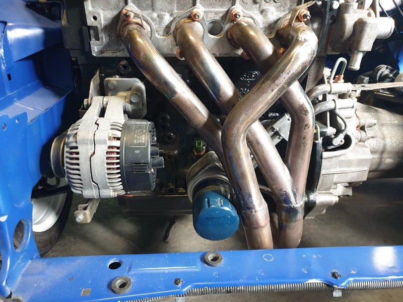

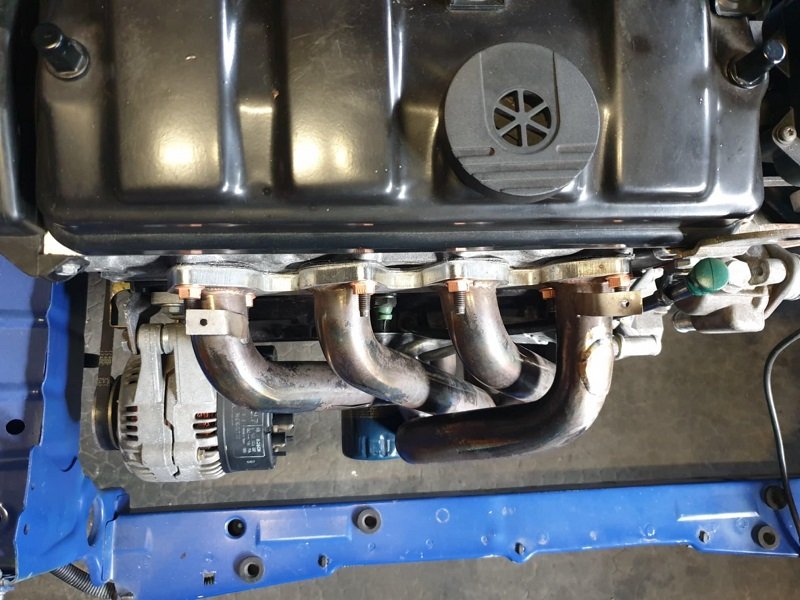

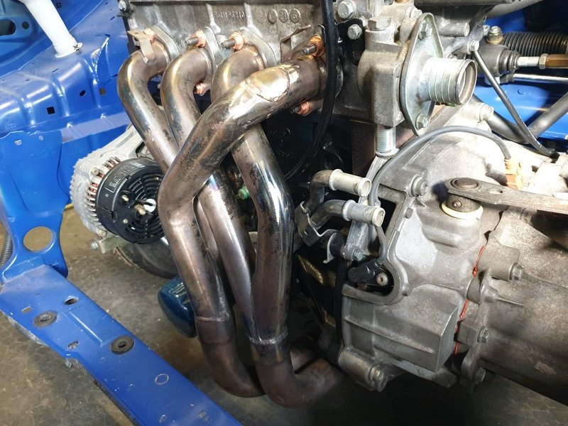

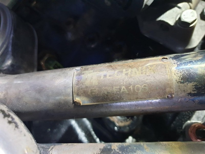

Re: Quel collecteur ????
Le collecteur TA Technix est pas forcément un mauvais choix, j'en ai acheter un d'occasion et il se monte sans trop de problème, le seul défaut c'est la qualité de la platine, les trous sont plus gros que les goujons de la culasse et certains sont mal alignés, pour comparer avec le Devil que j'avais il y a quelques années, c'est exactement le même mais en moins bonne qualité.
Par rapport au problème qu'a rencontré Pascal pour monter le sien, je pense que le design des nouveaux modèles TA Technix a changer et que la qualité est encore pire qu'avant

Tout à fait d'accord avec toi Bracam, la tronche des soudures et la qualité de l'entrée des conduits d'évacuation faisaient peur
après je ne l'ai pas payé bien cher, dans les 270 euros de mémoire, par rapport à un supersprint, tu as du bol de tomber sur celui là, au moins pas eu besoin de virer la mondine

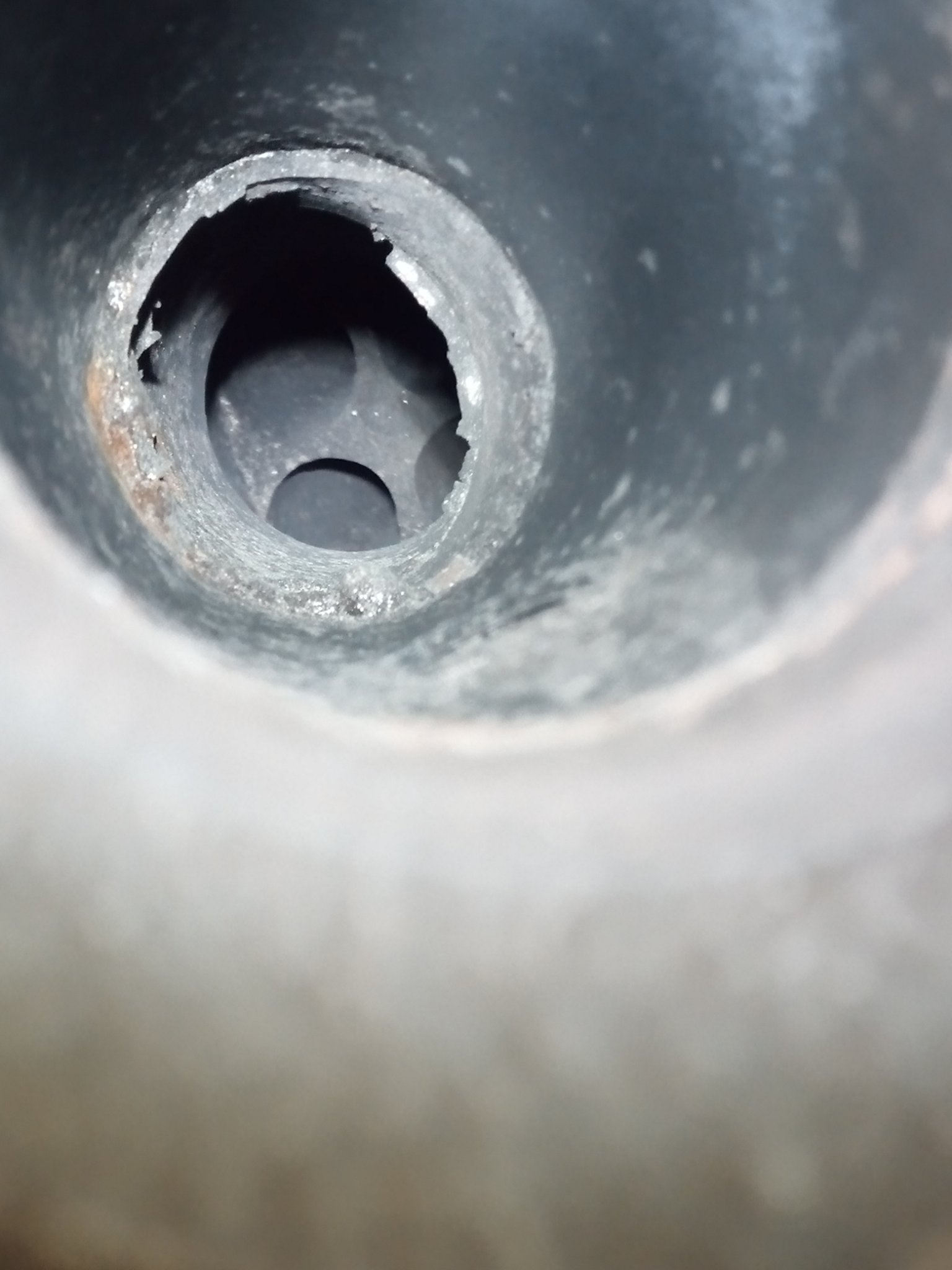

Il ressemble beaucoup au mien, acheté sur e-Bay à un vendeur en Allemagne en 2021 mais dont j'ignore totalement la marque...
Il est visible ici ; viewtopic.php?p=273330#p273330
Je n'ai pas de plaque soudée dessus indiquant une marque et j'étais convaincu que c'était du TA mais c'est peut-être pas le cas finalement... En tout cas pour du neuf le prix était vraiment pas cher à 184 euros livraison comprise !
Bon par contre les finitions d'assemblages sont merdiques... Il suffit d'aller voir les photos de ma publication via le lien ci-dessus.
Depuis j'ai meulé l'intérieur à la Dremel pour éviter de freiner le flux des gaz mais j'ai percé à un endroit donc je vais devoir faire appel à un soudeur. D'ailleurs je profiterai de l'occasion pour demander à faire des soudures à l'intérieur pour renforcer les soudures extérieures car je doute de la longévité dans son état actuel mais bon, pour le prix disons que c'est une bonne base qu'il faut améliorer !
Au moins je suis rassuré de savoir qu'avec la modine ça passe même si c'est un peu emmerdant que le filtre se retrouve aussi proche.
