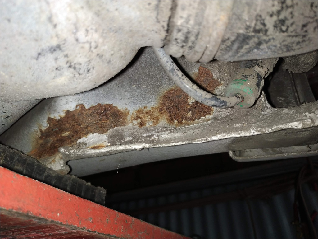

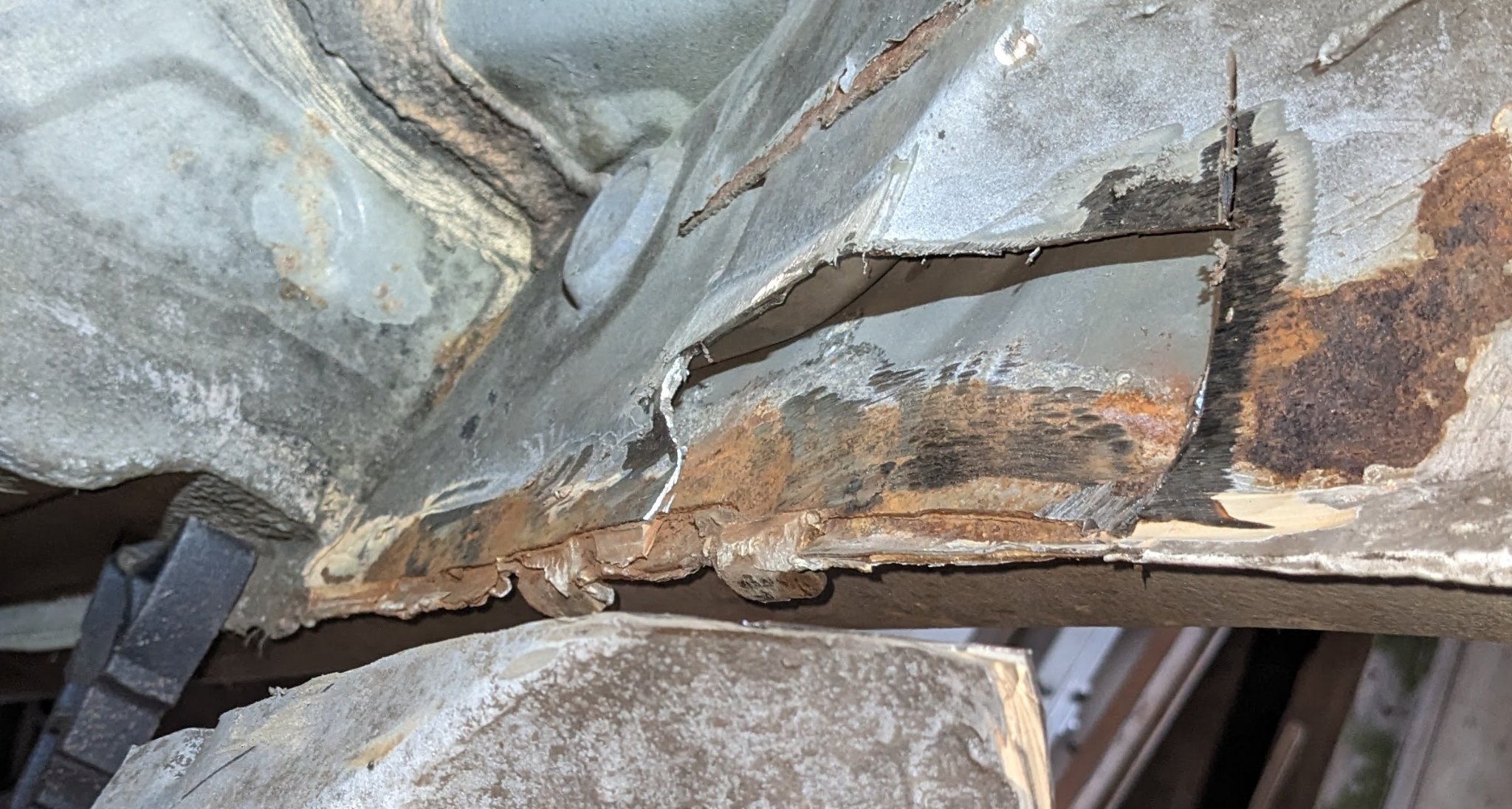

En 2018 suite a un passage Au CT , sur le rapport est indiqué corrosion perforante (en mineure) :shock: ... oups
Un jour j'en profite quelle soit sur le pont pour allez vraiment regarder ce qu'il y avais derrière ces grosses cloques sous l'anti gravillon.
Armé d'un pauvre tournevis , j'ai mis un ptit coup et Pof..... je suis passé au travers.... :haaa:
j'ai fait sauté toute cette Misère....Et voila l'état de la bavure.
Aile Arrière Gauche. La pire !!! :deg:
depuis l'extérieur... pas jojo !
depuis l'intérieur après avoir ôté le capiton en feutrine.

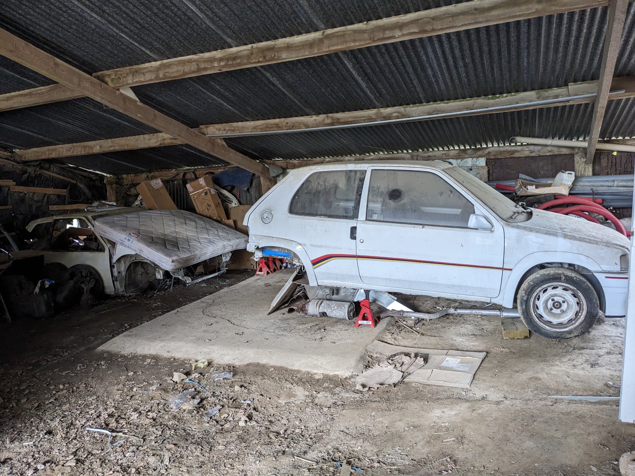

allez c'est parti ! on dépèce la XN !! en 4 heures voila ce qu'on lui a mis.

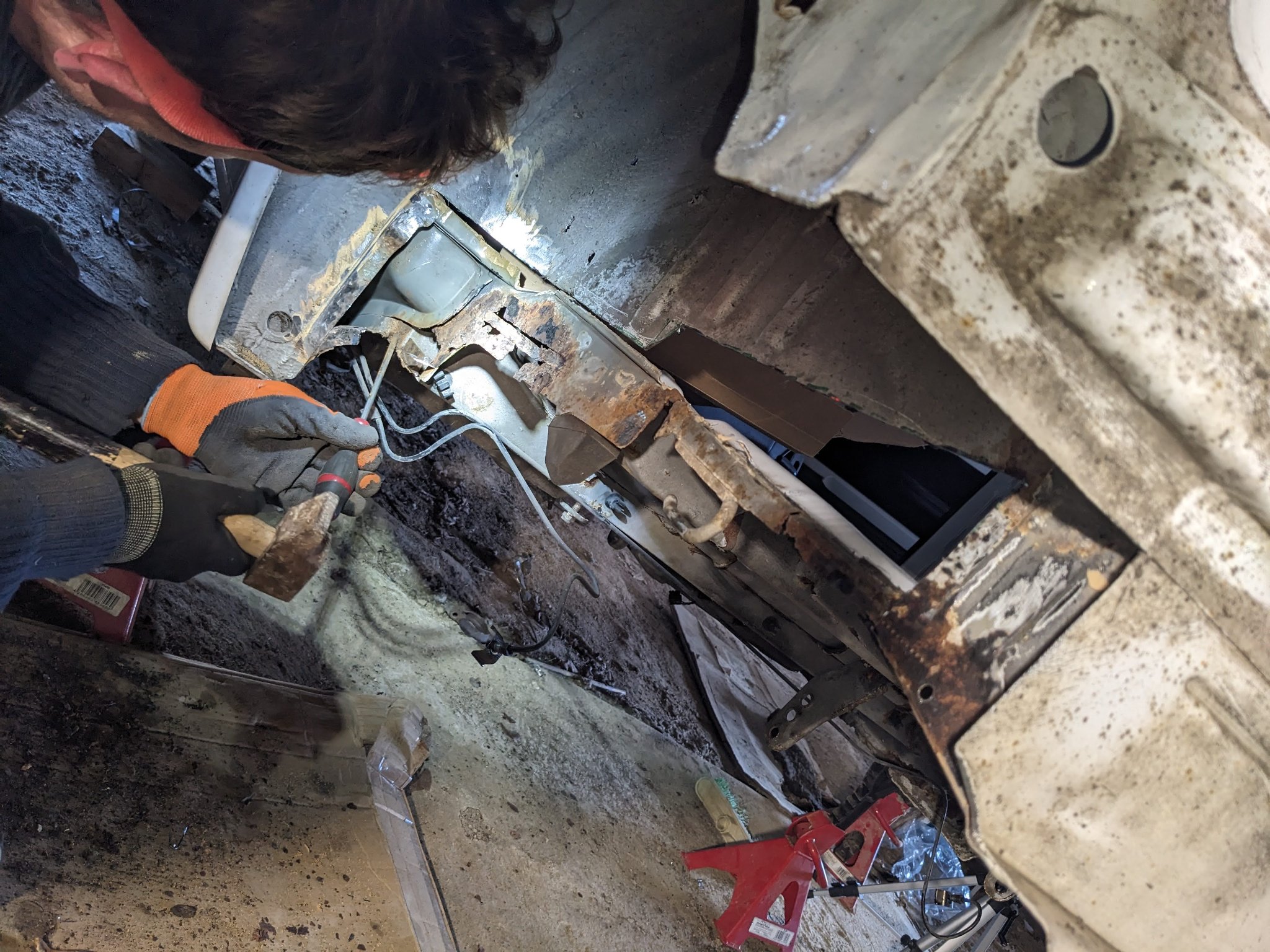

1 - On vide l'arrière de la Rallye , on tombe le train arrière , le réservoir et tout ce qui est devant les mochons de rouilles
2- analyse des éléments de tôles a remplacer , tracé des trait comme des chirurgiens plastiques
3- dépointages / forets a dépointer et burin de tôlier comme un chirurgien Orthopédique.
4- découpe selon les pointillés.
Nous sommes allé très loin ( surtout dans le coffre) pour pouvoir souder sur des zones les plus planes possible. afin que notre opération soit la plus discrète possible.
l'idée était aussi de récupérer les éléments de tôles les plus complets possible , afin de refaire les enchevêtrements d'éléments le plus identiques possible a ceux d'origine.
dans l'ordre d'abord l'aile arrière gauche , la plus malade...
Voila ce que ca donne une fois les parties malades hottées. ca fait un peu peur
Allé on passe au fond de coffre
Puis la l'aile droite.
Nous y aurons passé a 2 , une bonne demie journée , enlever de la tôle ca va assez vite :D

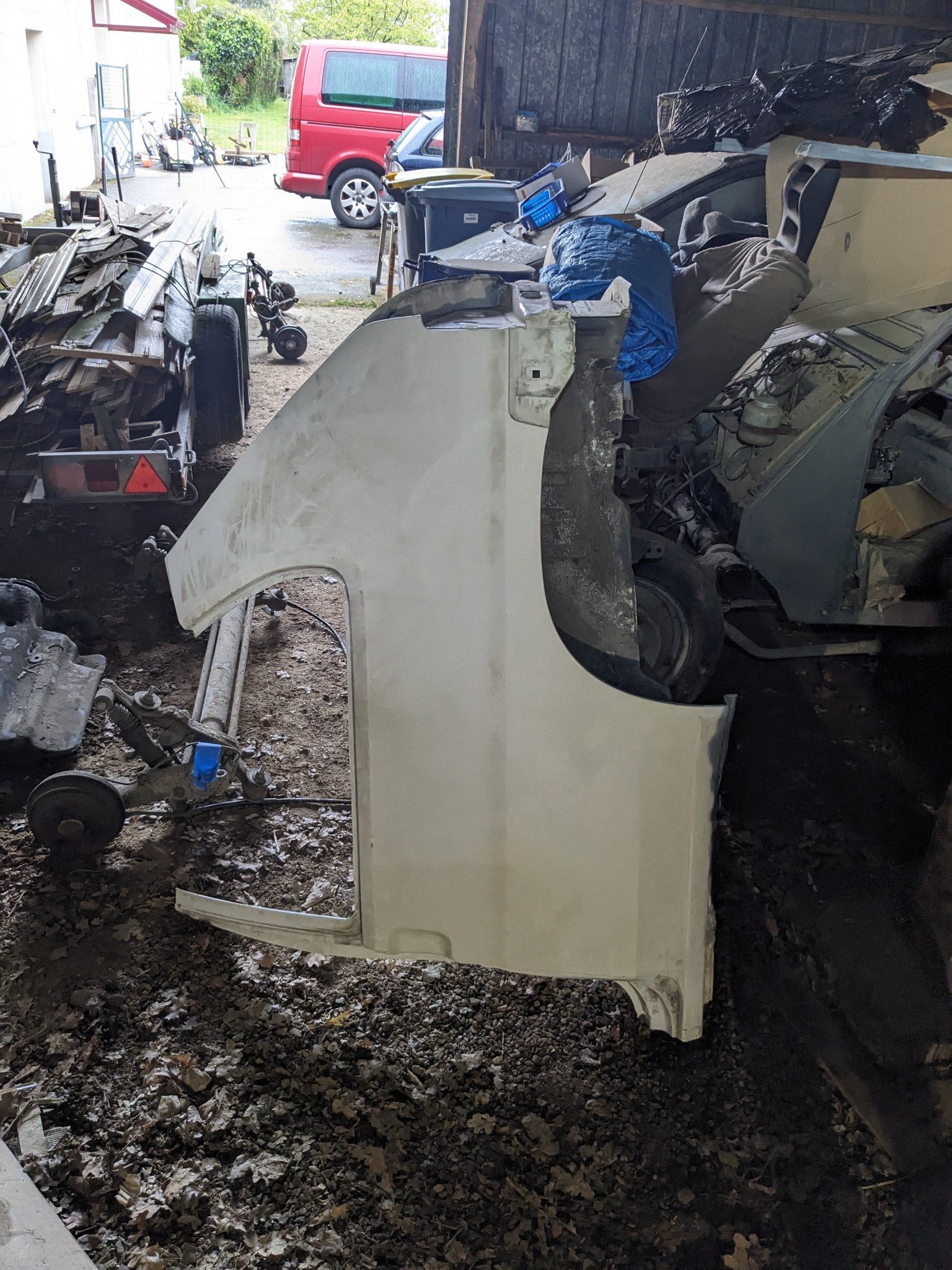

La suite du programme, débiter la XN et récupérer les éléments de remplacement.
Cette étape la n'a vraiment pas été simple , il y a plein de points de soudure "cachés dans le "sandwich" de tôles. Démonter ce dont nous avions besoin sans trop les déformer a été un sacré jeu de patience.
Nous avons réussi a garder la partie "cosmétique" des ailes arrières intègres des fois qu'on me rentre dedans et que j'ai a remplacer , ( j'espère que ca n'arrivera jamais).
les outils , forets a dépointer , burin de tôlier , pour déboutonner les point et découper la tôles dans les zones inaccessibles , meuleuse , tronçonneuse a métaux et scie sabre.
Voila l'état de la XN en 1 heures de découpe

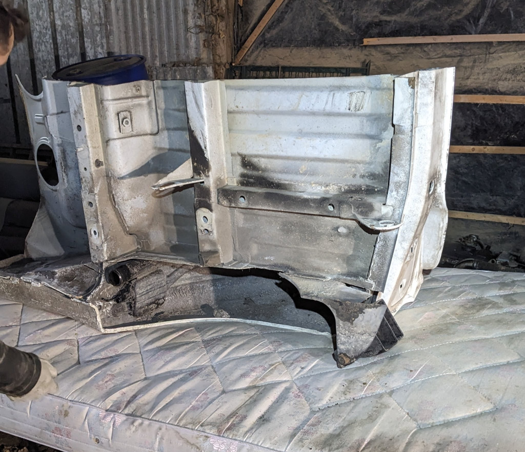

l'aile AR Gauche ( entière)
une fois les ailes détachées nous les avons détaillées sur un matelas , ca permettais de tourner la pièces dans tous les sens pour défaire les multiples points.
j'ai pas pris de photos de ce qu'il reste une foi détaillés les morceux a remplacer ,nous a pris facilement 4 heures a 2 , pour 2 a 3 Kg de toles a remonter sur la rallye. ( Grosse performaces :D)
Comme nous avons mis des bouts de tôles un peu partout , le Dimanche a été consacré au rangement de tous notre souis .

Bon le 2 mai 2024 , je quitte mon chantier Rallye comme ca.

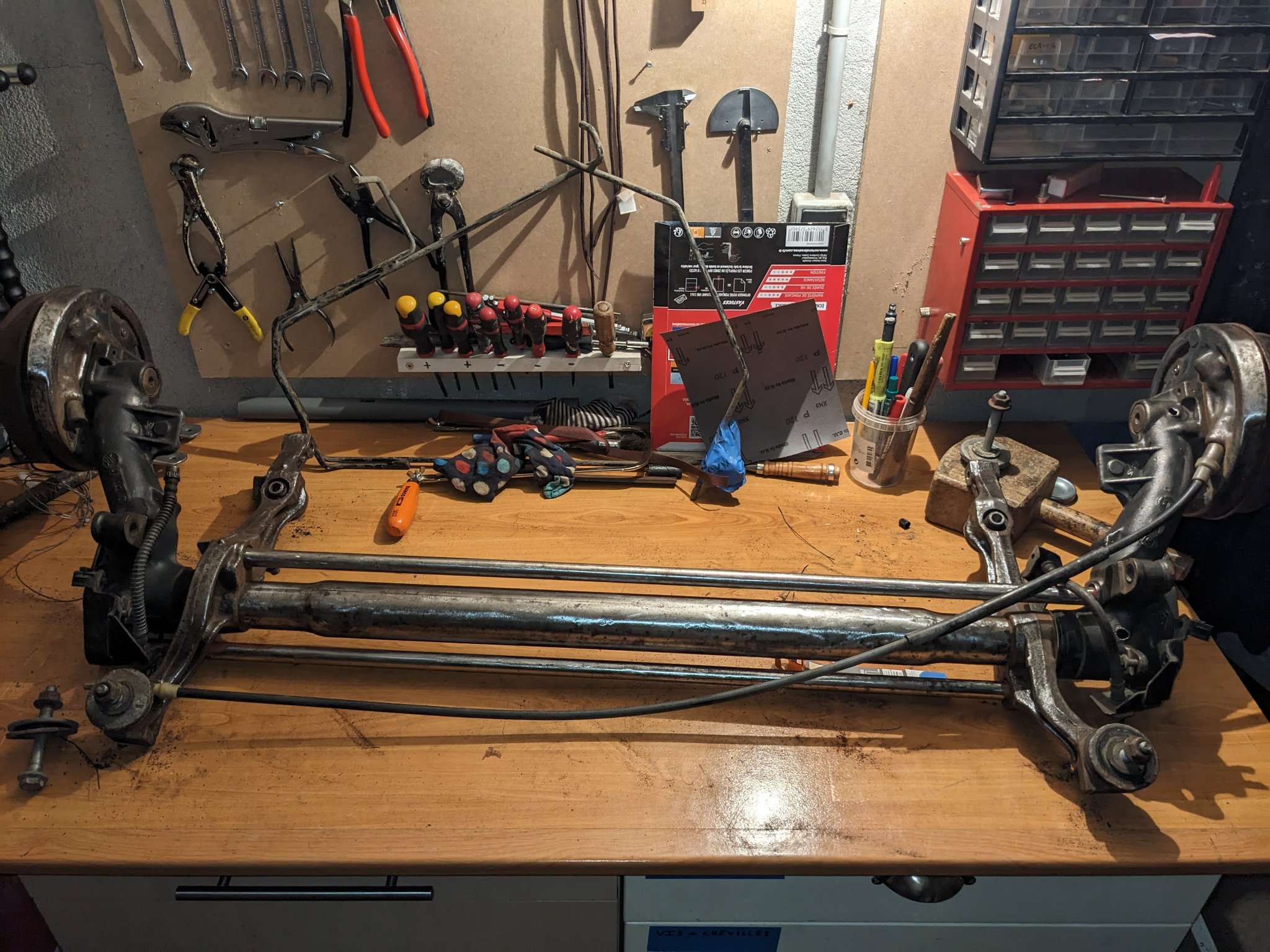

Nous sommes le 19 Mai 2024.
Voila d'où je suis parti. Pas jojo n'est ce pas ?....
Comme il n'est pas bruyant , je part du principe que les roulement de barre stab ne sont pas encore HS.
Au programme :
décapage + peinture
rempalcement des flexibles de frein + cylindres de roues+ câbles de frein à main + mâchoires + Roulement de roues + amortisseurs.
au bout de 3 après midi de ponçage dans le jardin pendant la sieste des petits. voila a quoi ca ressemble.

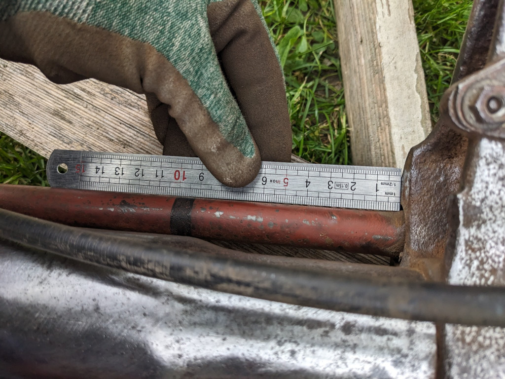

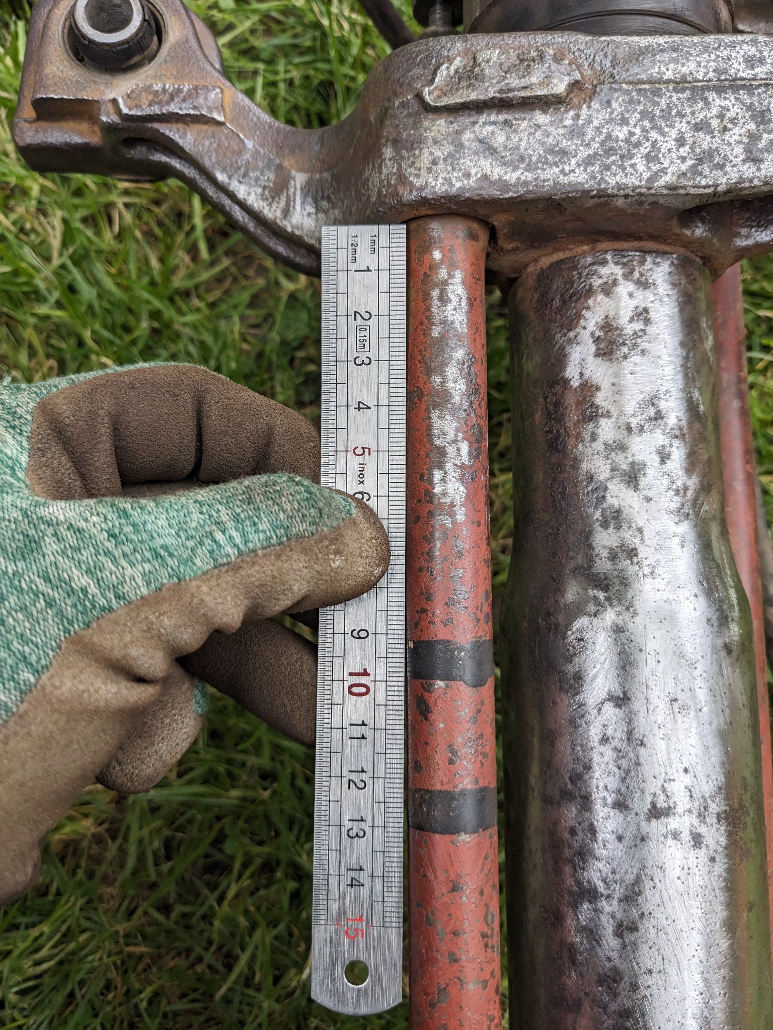

au préalable , j'ai pris les cotes des bandes de peintures sur les barres de torsions.

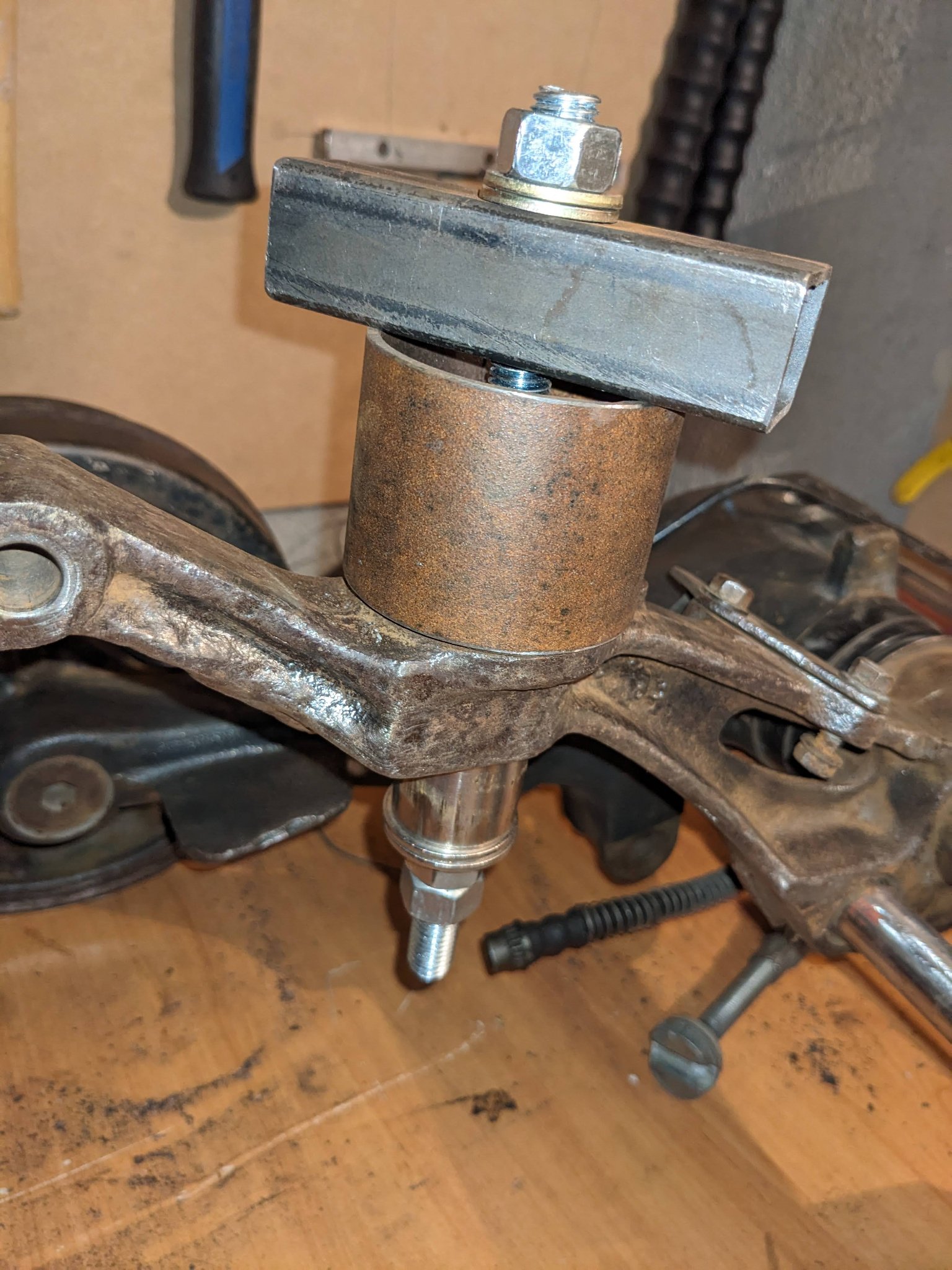

Atelier presse !!!
avec des bouts de tube de la tige fileté des écrous et rondelles je me suis fait un petit extracteur de silentbloc.
ca viens plutôt bien les silentbloc sont tout plastique .

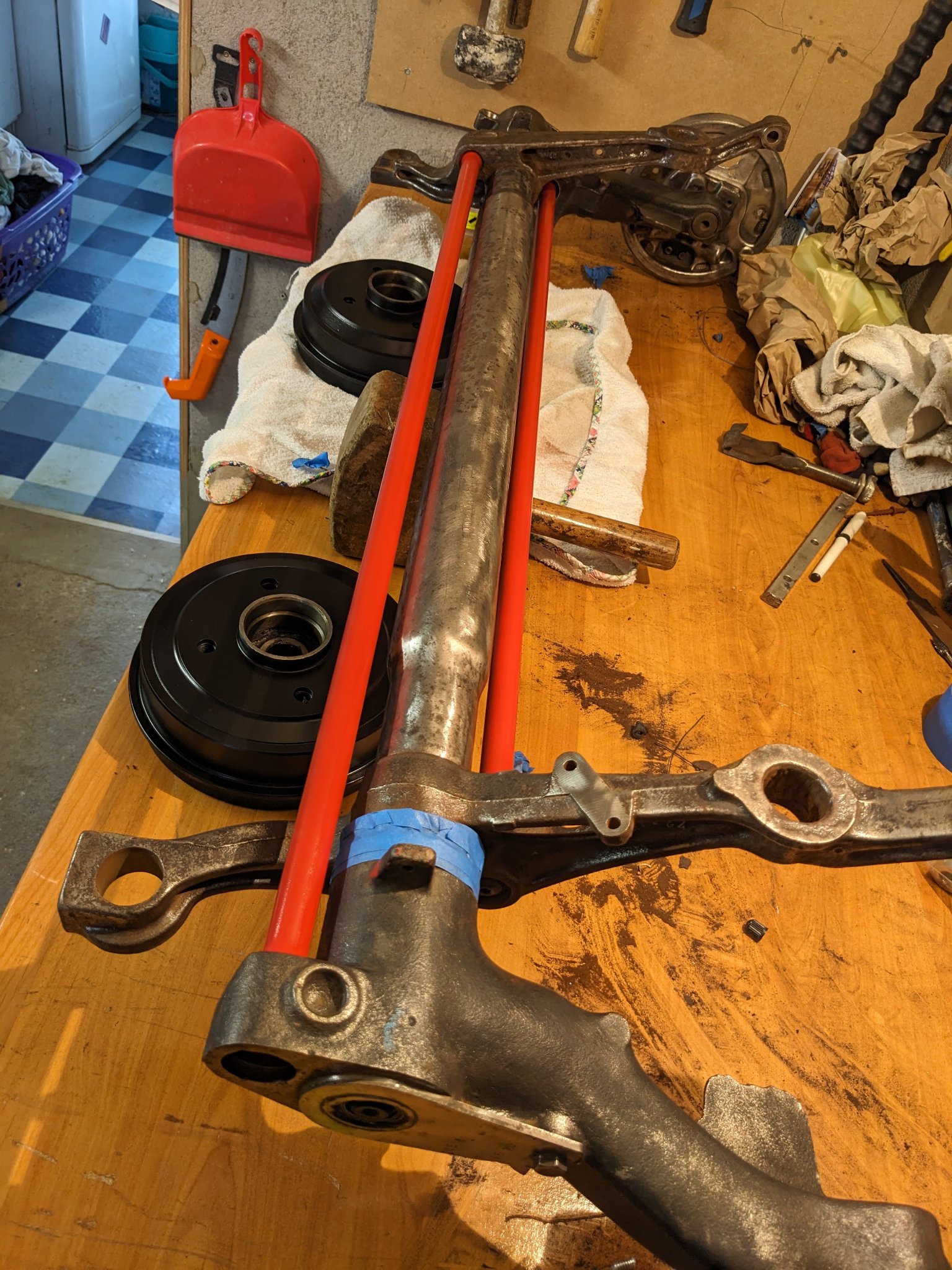

Suite atelier décapage des flaques de freins et peinture !!!
1 -> peinture 2K antirouille des barres de torsions -RAL 3031 (la couleur c'est pas exactement ca mais ca fait chouette.)
+ peinture haute température des cloches de frien.
2 -> Sur le reste Antirouille Metaflux 70-37
3 -> Peinture 2K du train Noir RAL 9011 ( sans oublier les repères sur les barres de torsion)
Peinture du panier de roue de secours , ainsi que des petit éléments de fixation des durites rigide de frein.
4 -> Remontage de tout les éléments neuf ( j'ai clairement galéré avec les silentbloc ils voulaient pas descendre tout au bout). j'ai eut beau enlever plein d'oxydation ( qui gonfle) et Ba j'ai du en enlever encore ..... ha Ya pas de soucis , les silentbloc tiennent !!!!
5 -> Refabrication des durites de frein rigide en cuivre
j'ai commandé les raccord ( M10x1 coté flexible , M12x1 coté cylindre de roue) et le cuivre.
Mon frère est équipé pour refaire les tulipes au bout des conduites . Ca m'a éviter d'investir dans un outil pour faire 4 tulipages.
voila le résultat au 20 Juillet 2024.
