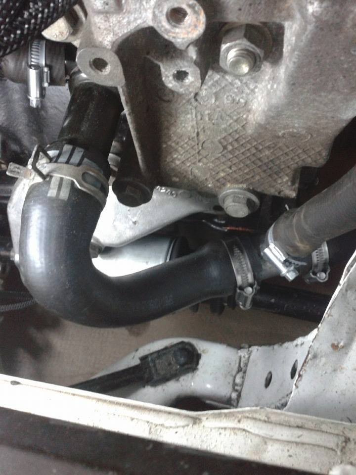

Re: refroidisement circuit 1.5L D sur phase 2
Moi j'ai ce montage mais adapté à mon auto, de quelle durite tu parles je vois pas?

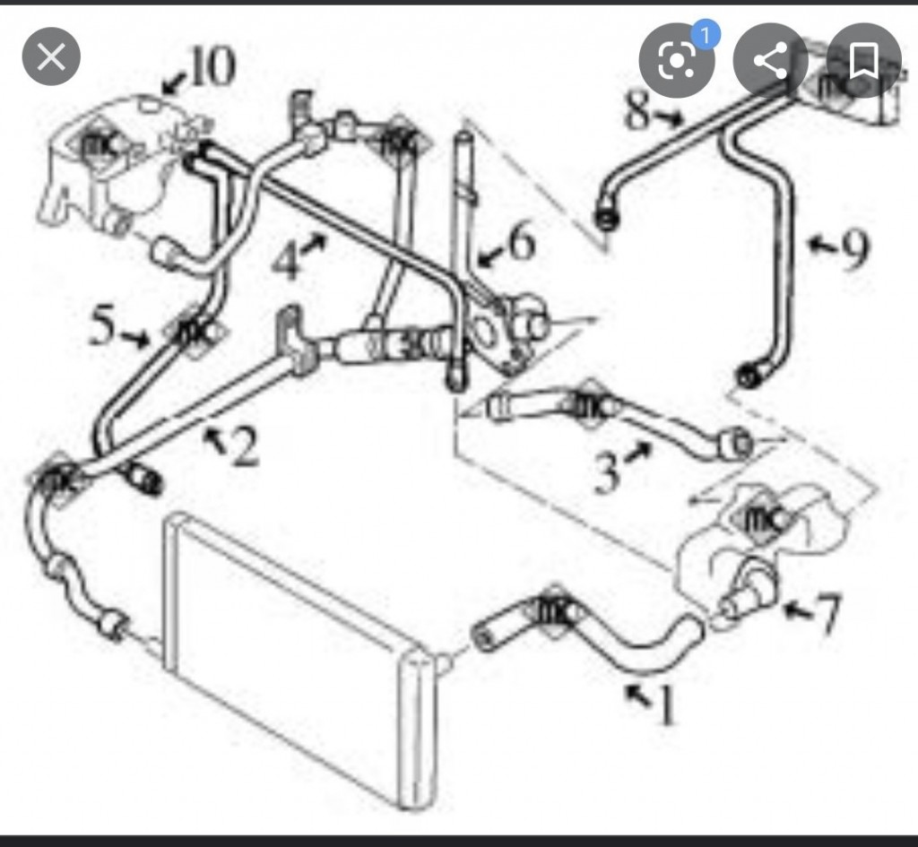

J'espère qu'on va voir le fichier... Entre la tubalure acier n°6 et durite n°3.
Sur le 1.5l la durite n°3 ce reprend sur le boîtier d'eau pour faire la boucle mais sur nos TU de mémoire il n'y à pas cette durite vue que le boitier est dépourvue de la connexion.
Moi c'est monté comme ça :)

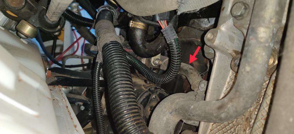

Ok j'ai mon montage qui est similaires au tient mais elle va où ta durite qui repart du bloc en direction du démarreur ?
Elle repart sur le boitier du calorstat
Alors on doit pas avoir les mêmes boîtiers, la seul sortie du miens va droit au radiateur de chauffage habitacle.
Oui j'ai plus de chauffage sur la mienne, à l'origine la durite part vers le radia de chauffage et c'est celle de sortie qui va au boitier calorstat.
