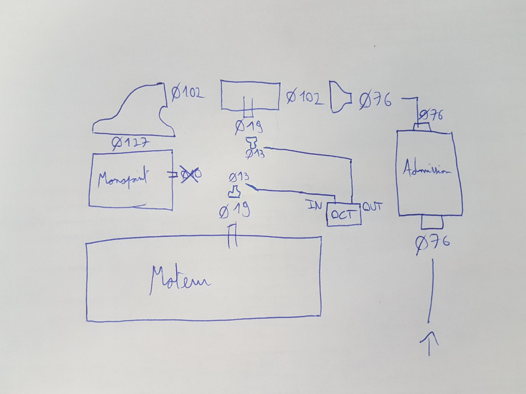

Par contre personne n'a les réponses à mes questions sur les durites afin de valider ou non mon schéma?

Je ne connais pas ton TU3M mais je connais bien le TU3S avec la même admission.
Dans le cadre de ton projet, je supprimerai toutes les petites Durits de commande du volet d'air chaud et condamnerai le piquage sur le collecteur.
Puis, je connecterai le recyclage des vapeurs d'huile soit dans un récupérateur d'huile soit sur un petit filtre coton.
Tu as ainsi une solution qui a le mérite d'être simple.
- Messages : 342
- Localisation : Combourtillé (35)
Re: [106 XN 1993] Petit sleeper
Effectivement c'est similaire avec un TU3S de ce que j'ai vu aussi.dragon_drt a écrit : ↑29 nov. 2021, 20:16 Je ne connais pas ton TU3M mais je connais bien le TU3S avec la même admission.

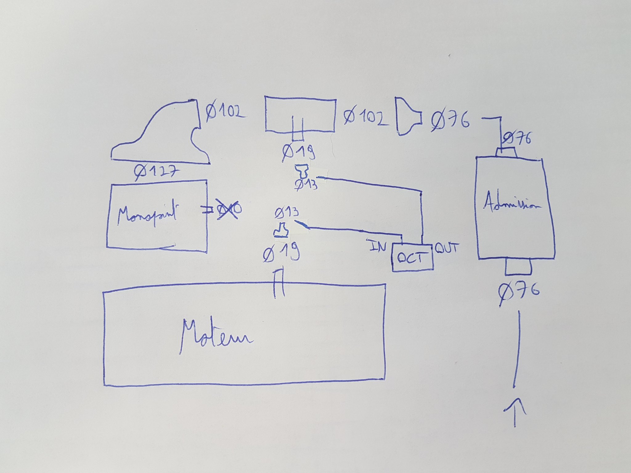

Donc tu penses que mon schéma est donc plutôt correct et que je peux supprimer les durites marquées en bleu et en verte, puis ajouter un récupérateur d'huile à la place de la durite représentée en rouge? En gros je supprime le deuxième raccord en T qui est en diamètre 76mm pour raccorder la sortie du récupérateur d'huile représenté par la durite rouge sur le raccord T qui, sur le schéma, servait à la durite bleue qui serait donc supprimée, ce qui me fait gagner de la place et m'évite d'acheter 2 raccords en T et je condamne la sortie du monopoint en diamètre 10mm.

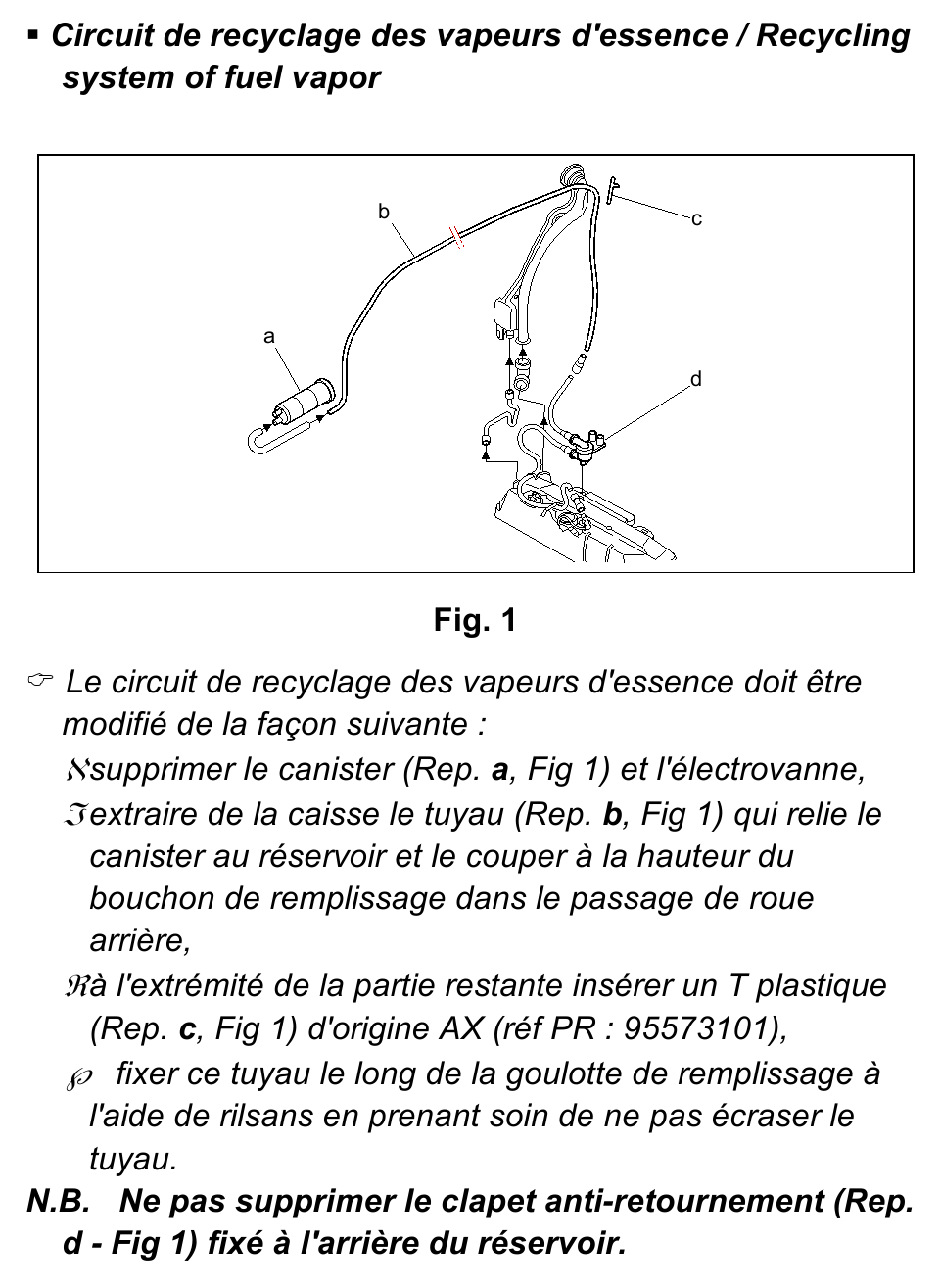

C'est bien ça? Autre petite question cette-fois-ci concernant le canister sous l'aile avant droite, j'ai lu quelque part que sur certaines 106 plus ancienne il n'y en avait pas et que c'était mieux car parfois le canister a tendance à se boucher et causer des problèmes. Si je le supprime pour faire comme sur les 106 plus anciennes, comment faire une mise à l'air correcte du réservoir? Idéalement j'aimerai reproduire le montage des 106 sans canister.

Pour supprimer le canister, j'ai suivi la notice de saxo challenge...
On retire tout, et il y a un T à mettre sur une durite qui remonte du réservoir pour la mise à l'air...

Top cette info! Je peux la trouver où cette notice?

On trouve la notice assez facilement sur le net
Voici l'extrait qui peut t'intéresser :

Merci kisscool c'est parfait!

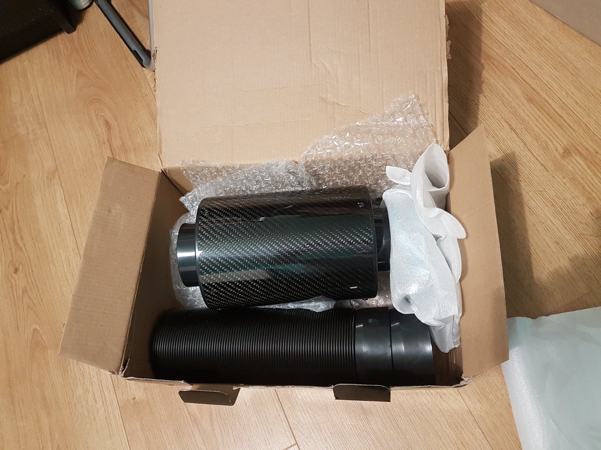

Admission dynamique universelle reçue hier.

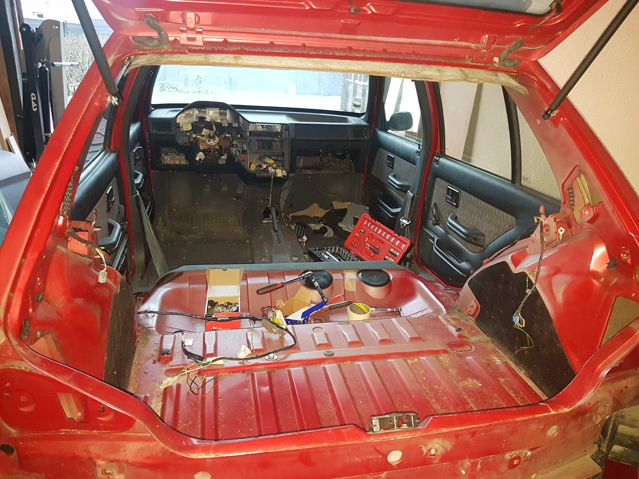

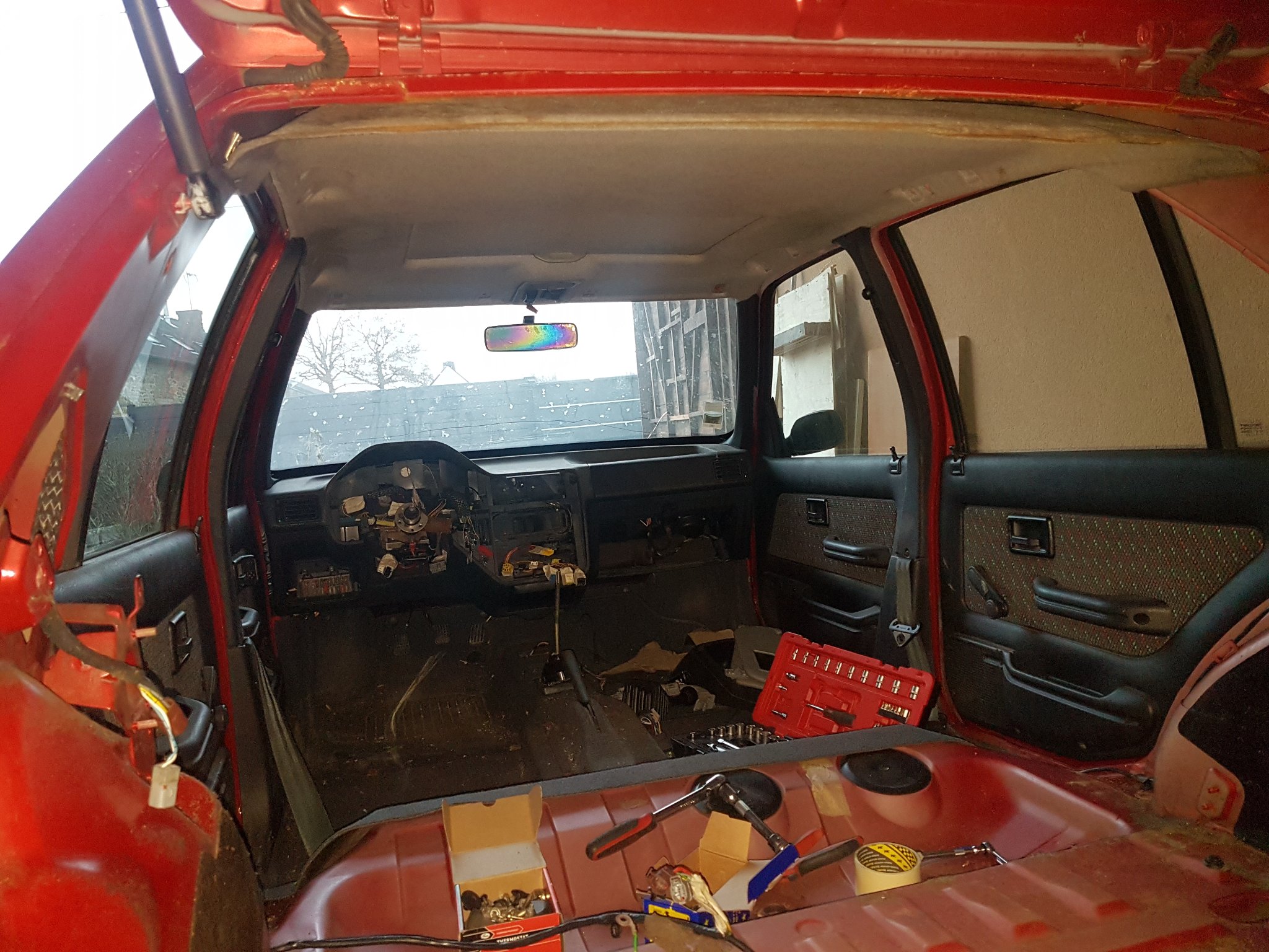

Le démontage de la Signature avance bien. L'habitacle est presque entièrement vide. Par contre je rencontre une résistance lors du démontage du tableau de bord, j'ai bien démonté les vis de la baie de pare-brise et les vis sous le tableau de bord, retiré le pulseur, le compteur, l'autoradio et le reste mais quand je tire sur le tableau de bord ça coince vers le milieu sans savoir exactement où?

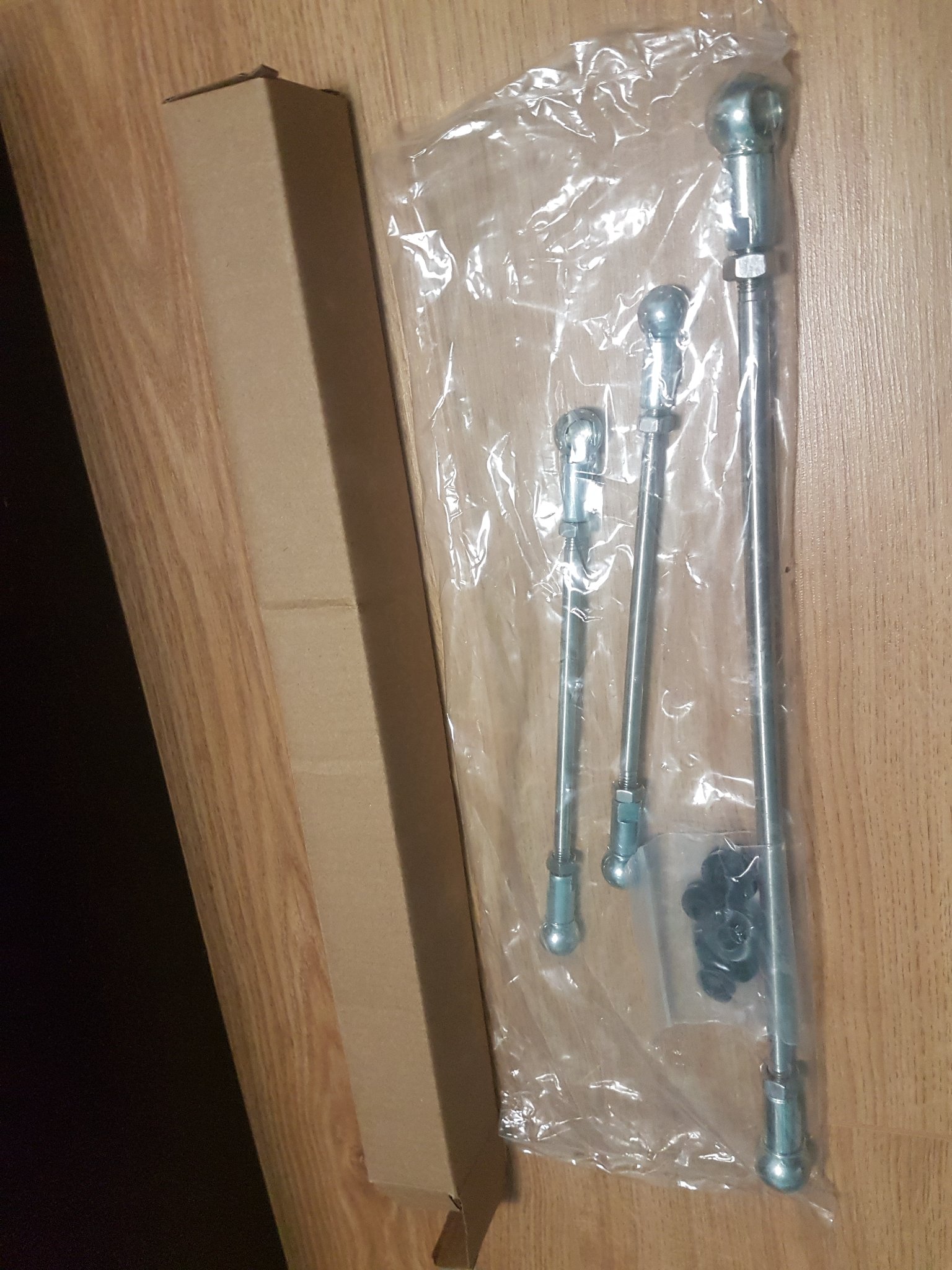

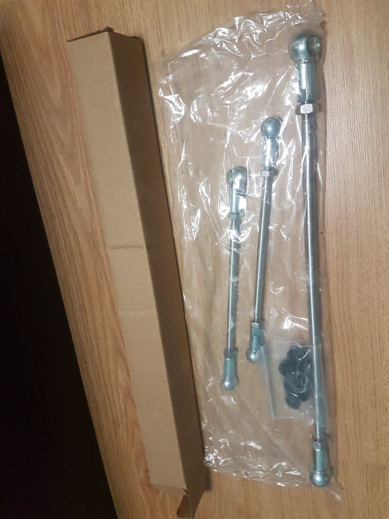

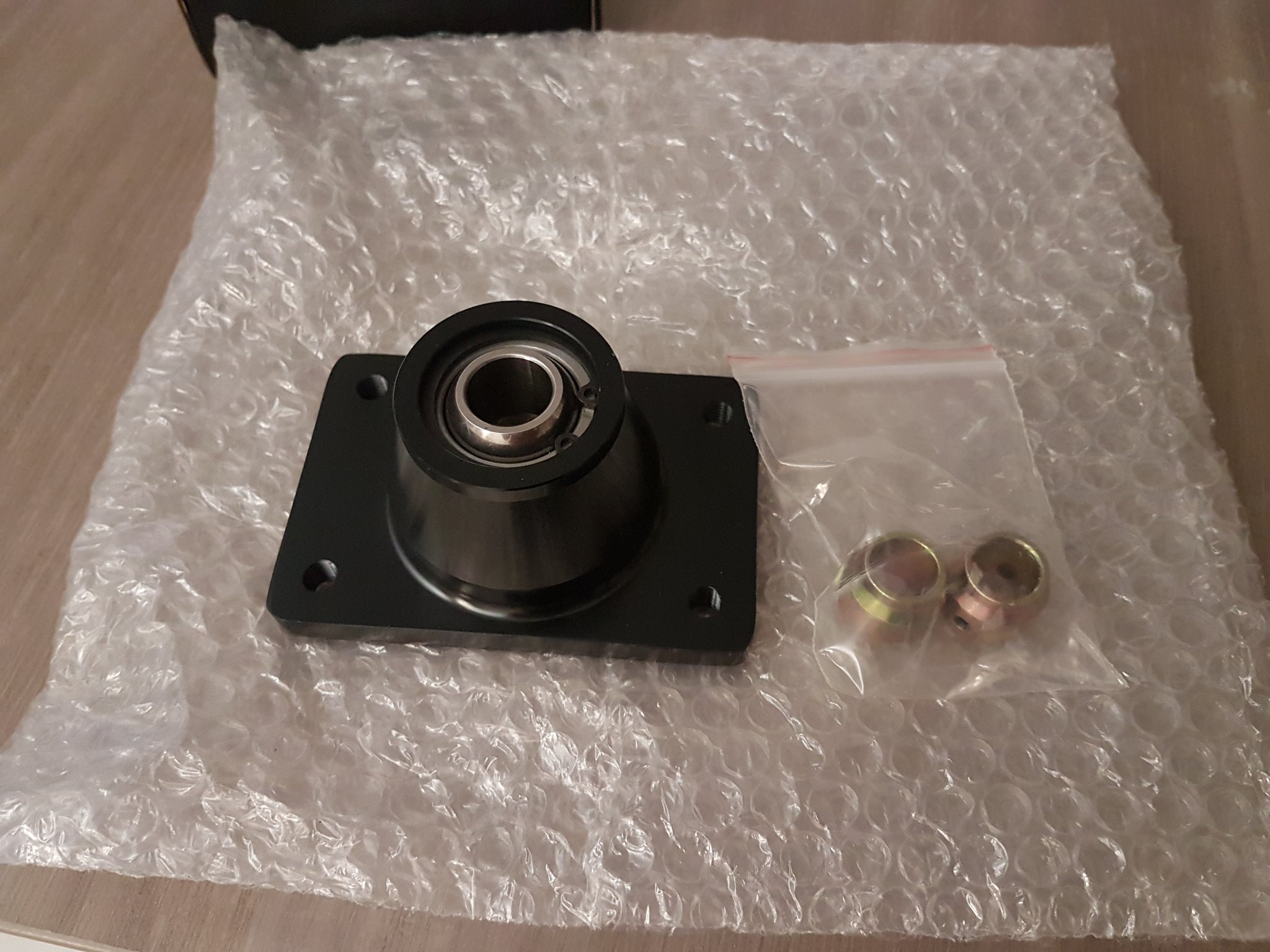

Je le bouge de droite à gauche, légèrement de haut en bas et il a même reculé d'un bon centimètre mais rien, ça coince... Sinon j'ai reçu une nouvelle embase de levier de vitesse et des biellettes de passage de vitesse réglables et renforcées. Vous savez si les ceintures avant et arrière sont identiques entre les 3 portes et les 5 portes?

Selon l'année de production (je ne sais plus quelle période), le tableau de bord est fixé au bloc chauffage par des petites vis torx (2 derrière l'autoradio, 1 sous ou derrière le cendrier), ça doit être le cas sur la tienne si ça bloque au centre.
