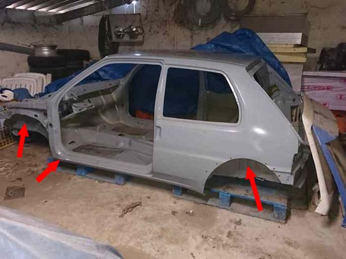

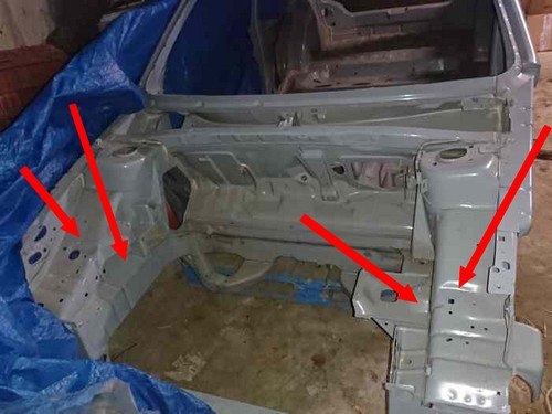

Pour ce qui est de la rouille :
- regardes les ailes arrière depuis l'intérieur du coffre, en soulevant l'isolant. dans le pire des cas, tu vois la roue depuis l'intérieur (déja vu^^). Regardes aussi les passages de roue depuis l'extérieur. Sauf qu'avec la crasse, c'est pas toujours facile de voir si la peinture est cloquée/rouillée.
--> une brosse à poil dur et une lampe ne sont pas de trop pour jeter un coup d’œil
- regardes aussi les passages de roue avant qui aussi sont souvent atteint
- Les longerons, en regardant depuis le compartiment moteur
- Tu peux soulever la banquette arrière/moquette pour voir à ce niveau aussi
- regardes si la moquette de ciel de toit n'est pas tachée au niveau du pare brise et du coffre, ça peut être signe d'infiltration et de rouille..(c'est le cas sur la mienne)
- et sous la voiture bien sûr; bas de caisse, sous le réservoir ect..
Je laisse les autres compléter :mouais:

Fait un tour sur mon tpic sa te donneras une idée de la ou sa peu rouillé :mdr:
Il faut que tu passe t'es yeux vraiment partout hésite pas a mettre des petit coup de clé de voiture (clé de contact de ta voiture tu la garde en main ) si tu as un doute a un endroit concernant la rouille
