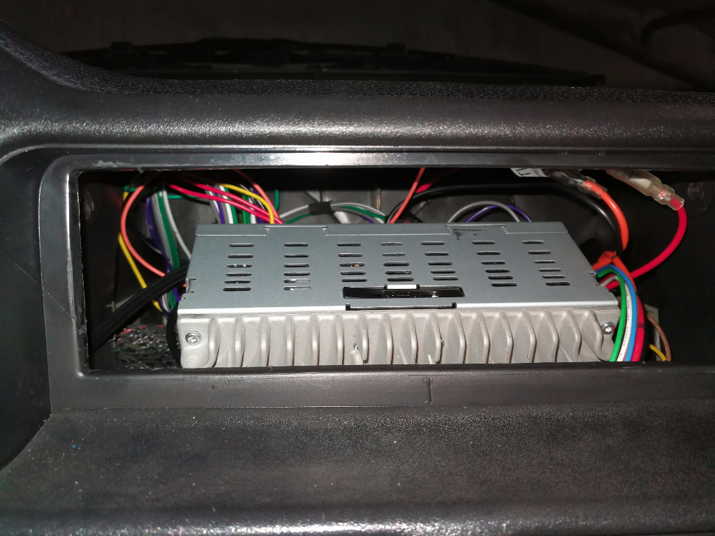

autoradio monté, en mode rapide sans trop réfléchir à ou je passe le fils de l'écran.
tout d'abord la sation ampli qui se branche nickel sur les cable ISO sans rien changer
ensuite je passe le cable dans la boite à gant. comme ca quand j'enleve la ventouse et l'écran il ne me reste qu'à foutre le cable dans la boite à gant et plus rien n'est visible.
