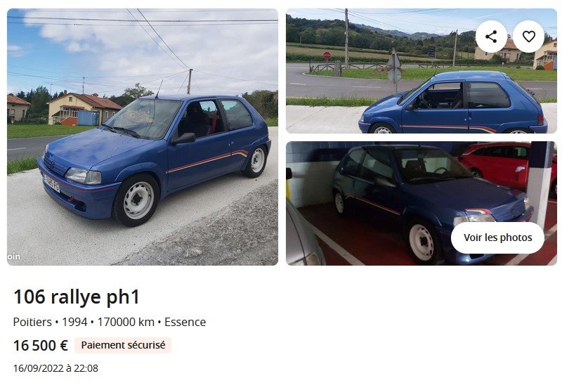

Je ne pense pas que ce soit celle de TdB, le crochet de remorquage avant est rouge alors que celui de TdB est bleu, c'est bizarre une autre bleue en phase 1
Je sais que ce n'est pas la même, c'est une boutade. D'ailleurs celle-ci est en Espagne
Agadou n'a trouvé qu'un seul VIN en bleu miami il me semble donc c'est soit une vraie Rallye d'une autre couleur qui a été repeinte, ou bien une réplique sur une autre base, comme la mienne.
- Messages : 4512
Ça doit être ça encore un bon tarif quand même
C'est bien une rallye mais repeinte.

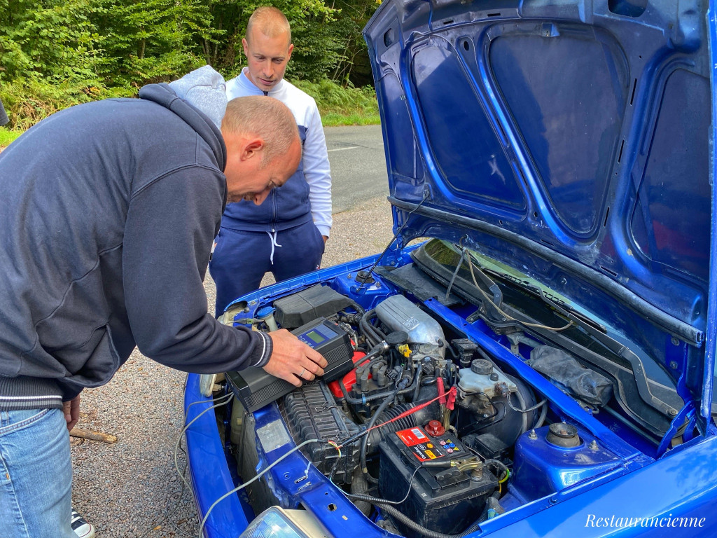

Elle aura donc roulé 910 km dans le week end dont un peu moins de 600 km pour le trajet Aller-retour. Le bilan est assez positif :
- La boite à tenu le coup
- Aucune panne, fuite, surchauffe à déplorer
- Comportement sain (sauf gros freinages, avec un déséquilibre constaté au CT)
Avant de faire quoi que ce soit, je vais suivre les conseils que j'ai reçu et virer l'anticouple PTS (voir les deux autres?). La connexion moteur / boite à la caisse est effet tellement rigide que si ça se trouve, j'entends juste résonner dans la caisse une boite en bon état
A suivre.
Le Liseret rouge de fortune (mot mal choisi ) risque de rester car suffisamment crédible, par contre il faudra le fixer correctement car il avait envie de se faire la "malle"
Alex m'a fait remarquer que mon pare-choc avant était trop haut ; le capot le touche presque le pare choc alors que sur toutes les autres rallye, j'arrivais à passer les doigts entre. A voir s'il est possible de corriger ça (Ne serait ce que pour que pour que l'air passe mieux vers l'admission). Toute la face avant est trop haute d'ailleurs.
Autre point que j'ai remarqué juste après avoir posté la photo du latéral dans le message précédent et qui n'a pas échappé à Agadou La roue avant gauche semble trop reculée dans le passage de roue.
A vérifier si le triangle n'est pas tordu ; en tout cas, Côtelette et fixations de triangle coté conducteur ne sont pas louche du tout (ce serait à droite, je dis pas ). Toujours est-t-il que la voiture roule bien droit et se comporte à priori normalement.
Pour ce qui est des "mesures" du CT, j'ai 0% de dissymétrie suspension av et Ar ( ) et un léger ripage de +0,9m/km sur l'avant (doit être compris entre -8 et +8)
Cependant, un ancien rapport de géométrie fait par l'ancien propriétaire donne un angle de chasse trop faible des deux cotés, ce qui (si je ne dis pas d’âneries) concorderait avec des roues trop reculées (j'en avais déja parlé en page 36)
+0°45' et +0°35' alors qu'elle devrait être comprise selon le rapport entre +1°45' et 2°45' (sachant que les ressorts sont d'origine et les coupelles d'amortisseurs sont en position avancée d'origine dans les saintes chapelles, parole de Jesus).
S'il y a des avis éclairés, je suis preneur

Perso je passerai en powerflex violet sur l'anticouple, et silentblocs origine sur les 2 supports moteur-boite (avec butée classique côté distribution).
Et à mon avis ça te changera la vie !

Agadou a écrit :Perso je passerai en powerflex violet sur l'anticouple, et silentblocs origine sur les 2 supports moteur-boite (avec butée classique côté distribution).
Ah oui, même les butées cotés distribution sont sensées être plus souples... Je trouvais ça cool d'avoir ces pièces, mais c'est quand même un peu radical pour la configuration actuelle et ce que je fais de la voiture surtout.
A suivre, avec déja l'anticouple stock que j'ai en... stock
