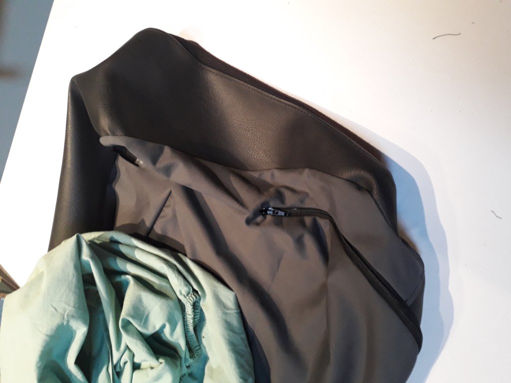

Voici une photo du tissus de banquette refait.
