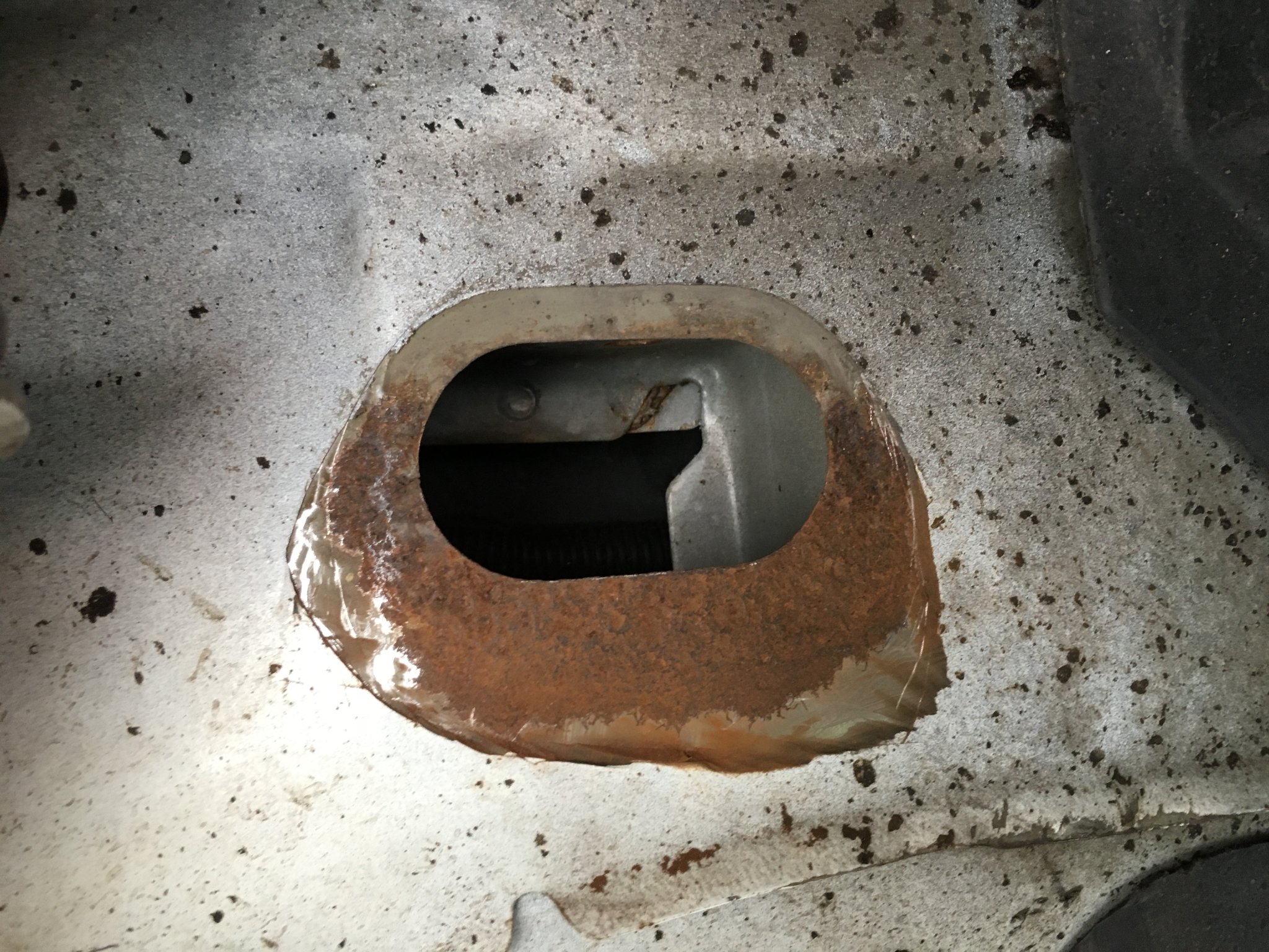

J'ai besoin des conseils des pros pour une petite réparation sur ma 106 (Alex77 ? Tour2babel ? :mrgreen: )
Les passages de roue avant avaient été repeints par l'ancien proprio avec une peinture assez épaisse. J'avais remarqué que l'obturateur en caoutchouc qui se trouve dans le passage de roue avant droit n'avait pas été retiré lors de la mise en peinture. Le problème est que la couche de peinture s'est craquelée sur la partie haute de l'obturateur, permettant à l'eau de rentrer et surtout de rester... ça fait longtemps que je voulais y jeter un œil mais j'y pensais jamais. Là c'est fait et comme je le craignais, c'est pas jolie jolie... J'ai nettoyé la zone et commencé à poncer pour voir jusqu'où ça allait. La gangrène ne s'est pas trop étendue. Je ne peux pas vraiment contrôler ce qui se passe de l'autre côté mais au toucher ça ne semble pas inquiétant. Et j'ai pas prévu de sortir le moteur dans l'instant pour vérifier. :x
J'ai déjà refait le dessous de coffre mais je n'avais heureusement pas de tôles dans cet état. Je me pose donc la question du traitement à appliquer. En jetant un œil au travaux effectués sur certaines voitures du forum, j'ai vu que vous utilisiez des bombes d'apprêt cuivré (je ne connais pas le non exacte).
Je pensais donc retirer toute la rouille puis appliquer la bombe d'apprêt cuivré, et enfin peindre avec de la bombe blanc banquise (2 couches).
C'est bien ce qu'il faut faire ?
Merci :)

Moi je mettrais en 1er lieu du convertisseur de rouille genre Ferose pour stopper la gangrène avant de recouvrir avec quoique ce soit

damzy a écrit : 20 mai 2021, 22:13 Je note déjà ça :)
C’est ce que tu utilises sur tes caisses ?
Oui, on avait utilisé ce produit sur le châssis de la 2cv il y a 10 ans avant de le repeindre et ça n'a pas bougé depuis. J'en ai badigeonné également l'an dernier dans les passages de roues pourris de la C2 VTS de Madame, je dois justement prochainement retirer les pare-boue pour voir si la rouille n'est pas réapparue avant de recouvrir d'anti gravillon.

Pareil que Mr Truc :top: ;
A moins d'enlever pas mal d'épaisseur de tôle, il n'est jamais certain de ne pas laisser de minuscules points profonds qui peuvent repartir.

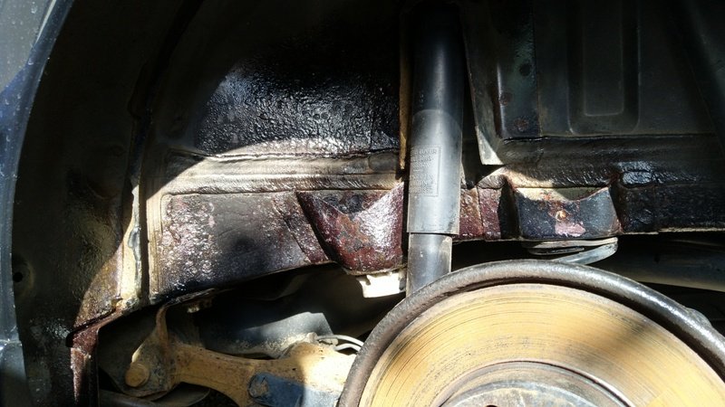

Sur ma bleue, sur les conseils d'Alex je brosse la rouille, applique un convertisseur très liquide (et donc pénétrant - ce doit être le cas du ferrose) et ensuite je protège avec un apprêt anti-rouille epoxy
L'apprêt anti rouille protège de la rouille une tôle saine, mais pas forcément une tôle déja piquée.

Parfait merci messieurs :)
Vue la petite surface à traiter, je vais laisser de côté l’anti gravillon pour cette fois par contre.

Si tu veux t'épargner l'achat d'un bidon de convertisseur de rouille pour traiter 3cm de tôle, passe à la maison et je te mets 2 coups de pinceau ;)

Du coup je me fournis chez peinturevoiture.fr, cependant les quantités proposées sont disproportionnées pour traiter juste un point comme ici ; dans mon cas, c'était justifié vu que j'en ai mis (et j'en mets encore) un peu partout. A moins que tu en ai l'utilité pour d'autres travaux. :?
J'ai le premier proposé sur cette page :
https://www.peinturevoiture.fr/37-appre ... ouille-oui
Après, (et non apprêt :mrgreen: ) ,un apprêt antirouille en bombe fera l'affaire je pense pour une petite zone facilement contrôlable. Il sera forcément monocomposant et donc un peu moins solide qu'un produit avec durcisseur, mais dans la mesure ou tu neutralises la rouille avant...

Truc, effectivement si tu en as encore, je suis preneur vue la quantité à utiliser ! Merci :)
Et T2B, je vais commander la même chose en bombe :
https://www.peinturevoiture.fr/1947-pri ... results=85
