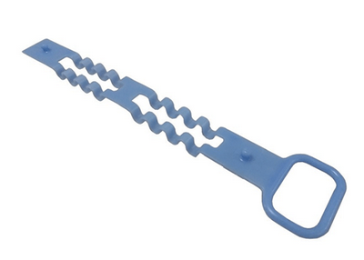

Bon courage pour remettre une sangle de filtre à essence d'origine, je crois qu'il faut pour ça tomber le réservoir de la caisse parce que c'est clipsé sur le dessus :mouais: Mes sangles neuves attendent du coup depuis des années dans leur carton :mr:

Moi aussi elle date la sangle neuve...j'avais abandonné une première fois, mais je retenterai quand même :) après tout dépend où elle se fixe vraiment.

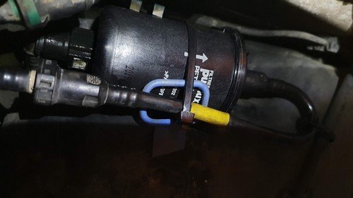

Comme l'a dit Truc, la sangle de filtre à carburant...il faut oublier si le réservoir est en place :x Encore une connerie bien conçue. Un des côtés de la sangle est bien accessible mais l'autre est au dessus du réservoir.

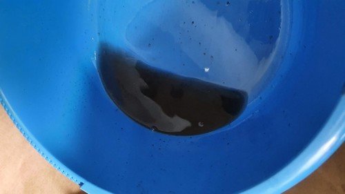

Hier en essayant de démarrer...ça tourne pas rond, comme si ça tournait sur 3 cylindres. Même problème que lors du rasso en gros (dédicace à Magic).
Comme au rasso, changement de bobine, changement des fils de bobine, rien n'y fait.

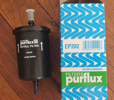

Et comme encore une fois au rasso, après avoir remplacé le filtre à essence (ou "nettoyer" en Auvergne), ça marche 8)
à suivre quand même si c'était vraiment ça ou un gros hasard.
