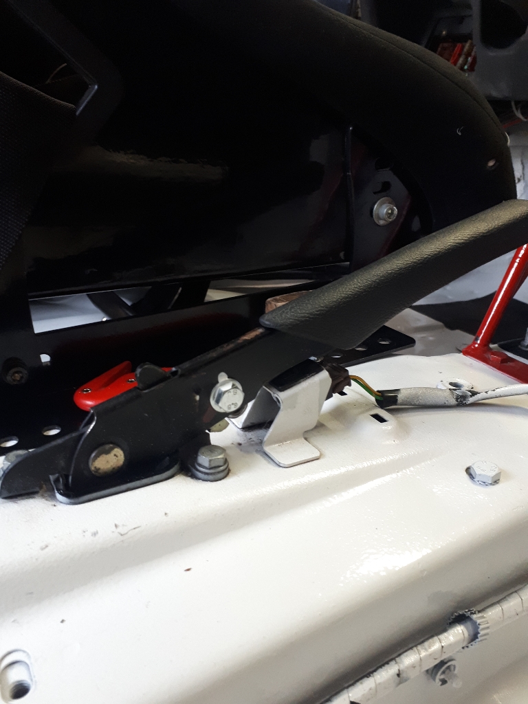

Aujourd'hui, installation du frein à main inversé, assez facile à accomplir :) ..... et plus pratique :D ! bon c'est pas en course de côte que je vais tirer les câbles mais on sait jamais sur une journée détente sous la pluie :P

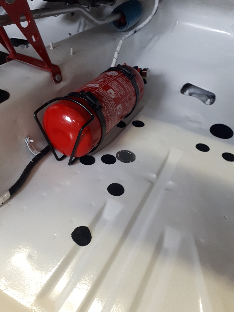

Quelques photos :
Remplacement du rivet par une vis, inversion du système, meulage de la nouvelle encoche, crochet vers le haut
Extincteur "light" en alu
