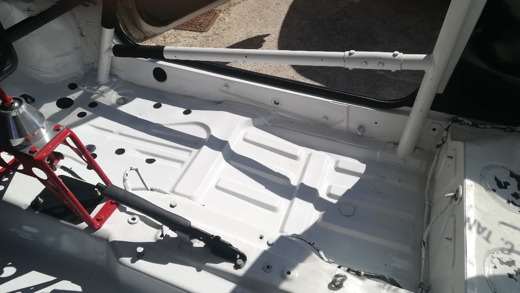

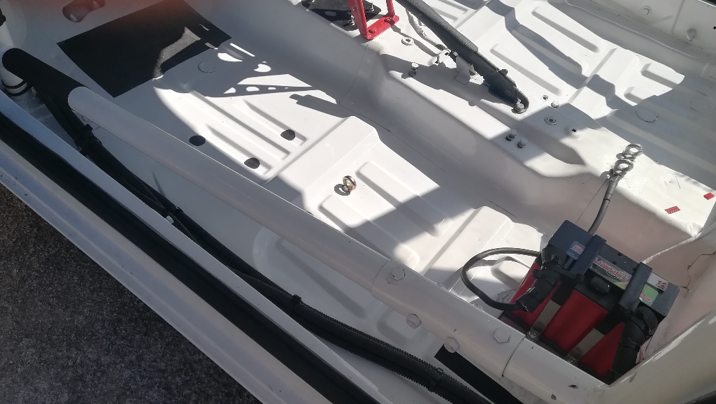

Je vais aller continuer à gratter un peu, ça avance, 713 Kg théorique en pesant ce que j'ai retiré. Différence de plus de 20Kg par rapport à l'année dernière

Retrait des 2 plaques de goudrons à l'avant 2Kg de gagnés, petite peinture de propreté sur l'avant également il y en avait besoin (pas trop faut pas alourdir :lol: )
Remplacement de l'extincteur acier par un extincteur alu 1,2Kg de gagnés
Retrait des plaques alu pare chaleur sous la caisse (2.2Kg), remplacement par le l'autocollant fibré alu thermique (200g), 2Kg de gagnés
Prévision d'un régime pour le pilote du dimanche 5Kg à perdre :lol: :lol: :lol:
