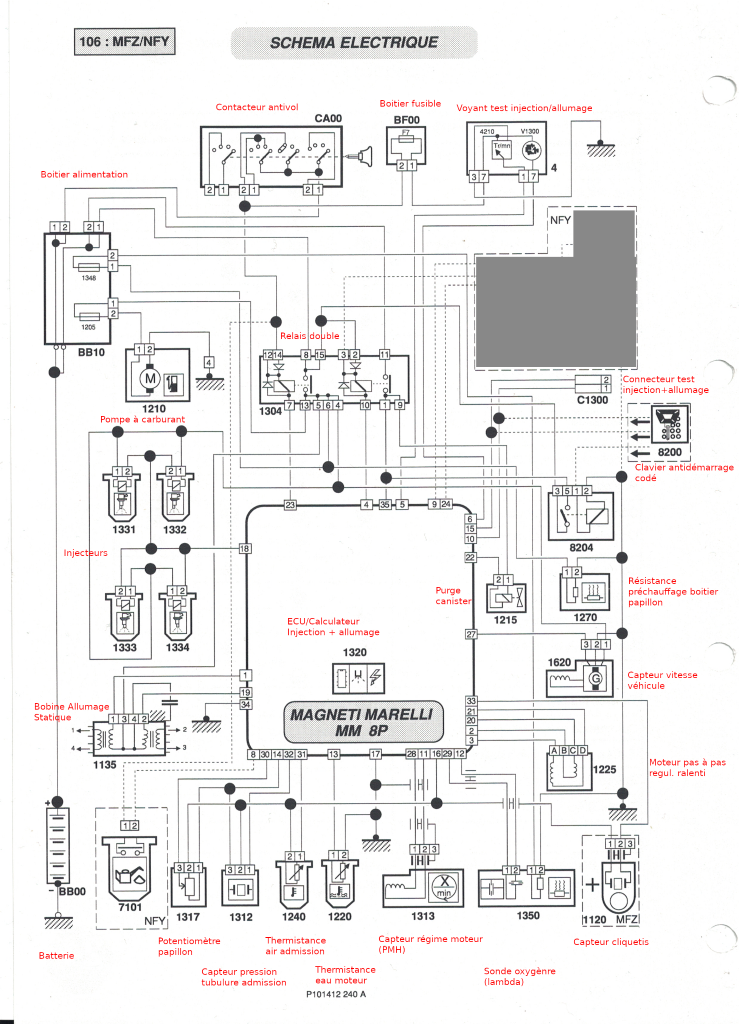

Ci-joint un schéma de principe, si ça peut t'aider
Personnellement , je regarderai avec un outil de diag (soit l'outil peugeot, soit l'outil DIY à base de LED) via le connecteur 2 voies en premier lieu
Ensuite, peut etre jeter un oeil du coté du relais double voir s'il est alimenté en entrée par le calculateur, même chose pour le boitier d'alimentation
T'a une photo de ton installation d'eprom?

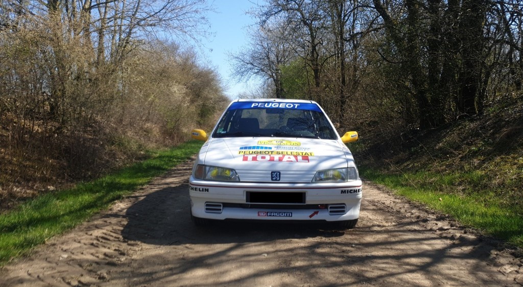

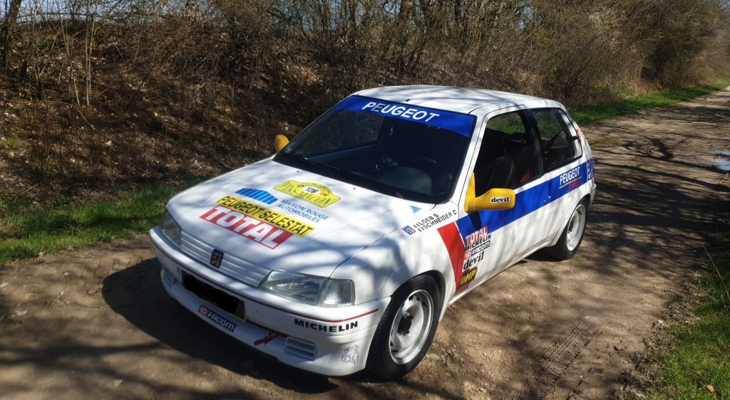

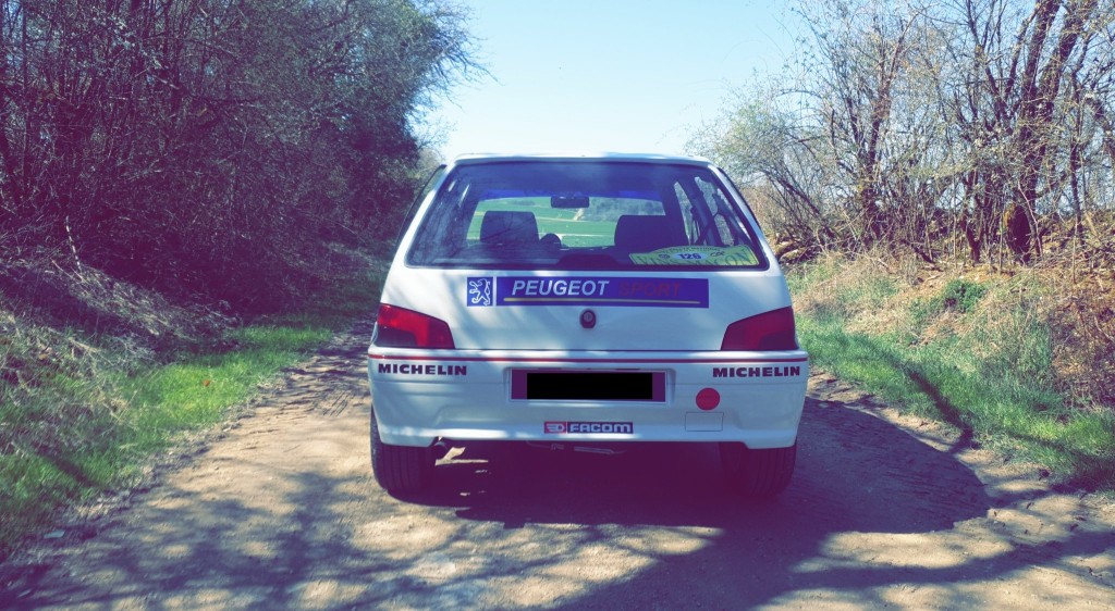

Hey revenu du CT validé, j'ai profité du soleil pour rouler, le plein y est passé oups
200km, elle a tout de même tournée un moment au ralenti entre les réglages et le CT donc de mes souvenir en 106 rallye c'était pas énorme
de mémoire entre 250/350km max en fonction de l'humeur
Avec l'eprom sa ratatouille un peu entre 2500tr et 3000tr, ca envoie de 4000 à 7000 de façon linéaire et un coup de pied au cul de 7000 a 8000.
Quelques photos sous le soleil. En tout cas quel plaisir
