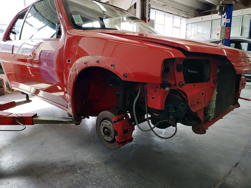

des petites avancées vendredi après midi j'ai démonte quelques bricoles.
je vous laisse deviné pourquoi.
en tout cas ça se démonte bien une 106, à peine deux heures pour tout faire.
on y voit pas dans les photos mais les custodes les serrures l'antenne etc sont enlevées. :shock:

La peinture a pourtant l'air propre enfin en photo :roll:

Elle n'était pas si propre que ça à la peinture commençait à faner et vu que j'avais une porte de cintrée suite à une tentative de vol on a dû la changer mais impossible de retrouver la même teinte du coup ça faisait une différence de couleur. j'ai préféré de tout faire refaire vu que j'avais deux trois petits nions par-ci par-là.
Vendredi elle passe en cabine. Et la semaine prochaine on s'occupe des pare-chocs et des extensions d'ailes ainsi que du remontage.
