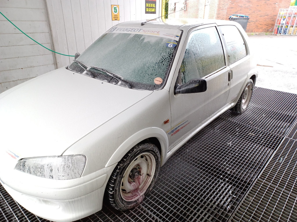

Passage à la station de lavage pour effacer les traces du séjour savoyard
