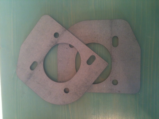

tu peu mettre combien de carrossage avec les fusées réglable -2° ou plus ?
- ben_rallye
- Messages : 2578
- Enregistré le : 27 avr. 2008, 22:25
- Localisation : Digoin 71

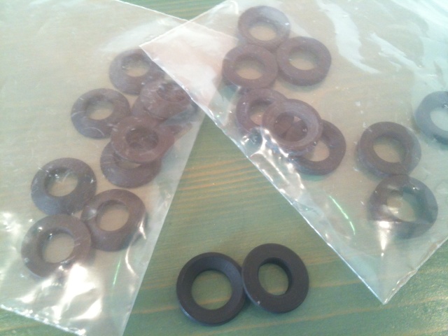

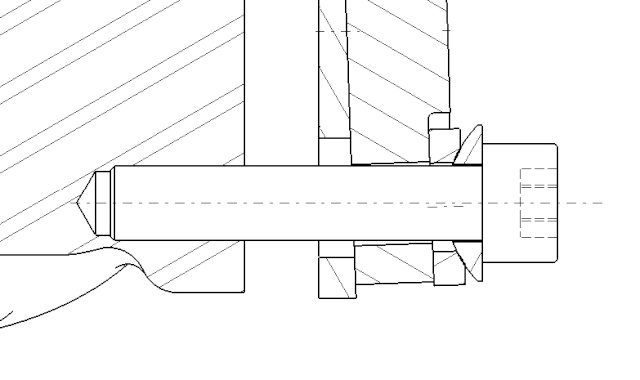

Re: [ben_rallye] 1.6 16V loisir (FR)
Tu peux mettre plus. Mais il te faut des rondelles concave/convexe sous les têtes de vis sinon l'appuie ne sera pas bon. (risque de perdre le serrage sans rondelles)
Moi, je vais adapter un peu le montage comme enlever les centreurs pour mettre du carrossage comme je le veux. Sur les clio RS, le montage se fait juste avec 4 vis sans centreur et ça tient.
tu aura "juste" besoin de cale pentées pour régler le carrossage et l'ouverture/pincement ?

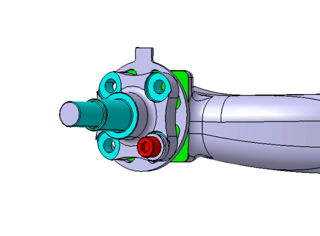

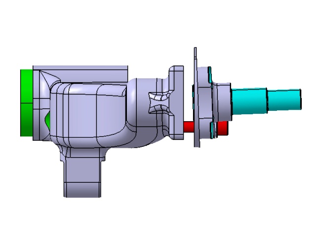

C'est tout à fait ça!
D'ailleurs, j'ai commencé une pré-étude sur l'assemblage de mes fusées réglables.
Les rondelles articulées sont indispensables au montage du moment qu'il y a un angle.
Par contre, ça m'oblige à agrandir les diamètres de lamages et de perçages des fusées.
Il me manque plus que les disques, moyeux et étriers en 3D pour concevoir le support qui les fixera.
C'est des fusées de clio rs, non?
Attention sur ton montage, je te conseillerai des vis à tête hexagonale plutot que du BTR car sinon tu vas être obligé d'extraire le roulement de moyeu à chaque fois que tu voudras changer de cales! Pas super pratique.
Ou alors tu peux monter les vis à l'envers avec les têtes derrière le bras en perçant les taraudages et un écrou côté moyeu.

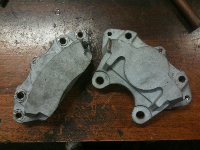

Merci pour le conseil mais je préfère rester sur le montage d'origine.
Et en ce qui concerne de les inverser, c'est impossible car tu as une surface brute et un des trous est non débouchant.
Une fois que c'est monté, je touche plus.
J'avance un peu sur ma modélisation. A priori tout est bon si ce n'est la vérication de quelques cotes. Après, c'est mise en plan et fabrication.
Pour info, un étrier de visa chrono pèse 1Kg332.
J'ai même la jante de modéliser mais c'est une PTS. Ce soir je récupère une OZ SL et je vois demain ce que ça donne au niveau des gabarits.

Re: [ben_rallye] 1.6 1600R loisir (FR)
Ca va être un superbe montage avec de la belle pièce usinée!
Avec ton entretoise pour les freins, tu vas gagner au moins 2cm de voie par côté, non? Ca va passer dans les ailes?
Non, j'ai gardé le même élargissement que j'ai avec des cales de 16. Ca frotte un peu mais c'est pas grave.
Tu me diras si ton fournisseur a de la bonne came: mes rondelles concaves s'étaient toutes brisées au serrage pourtant elles étaient de classe 10.
